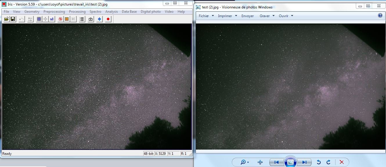

Quand j'ouvre une image avec IRIS, n'importe quel image sous n'importe quel format (pic,cr2, et même jpg), l’affichage de l'image dans IRIS parait plus bruité, bref plus moche (mais beaucoup plus moche) que dans n'importe quel visionneuse de base (la visionneuse d'un célèbre système d'exploitation par exemple, probablement celle la plus utilisée au monde...). C'est dommage quand on utilise justement ce logiciel spécialisé précisément pour pouvoir faire le contraire! Voici un exemple:
1685156725_comparvisuVLirisvsvisionneuse.thumb.JPG.478bbf8a11009e771dc9d1cbe66d436a.JPG
En gros, c'est assez pénible car quand je prétraite/traite mes images, je ne vois pas le résultat de mon travail en live dans Iris. Je suis obligé de pas mal tâtonner. Et puis de temps en temps, je convertis mon image en jpg par exemple et je l'ouvre dans une visionneuse quelconque. Et là souvent, je me dit "ouah! elle est belle cette image après traitement!". Je m'y suis fait mais j'aurais aimé me dire "ouah" en live au fur et à mesure de mon prétraitement et traitement directement dans la fenêtre de visualisation d'IRIS...

En fait Gérard, j'ai relu notre échange et je pense qu'on ne s'est pas du tout compris... Du coup, je repose ma question beaucoup plus simplement avec un cas pratique.
1. Je fais mon prétraitement avec DOF et j'obtiens après addition une image pré-traitée. Comme je le disais, tout ça est quasi automatique.
2. Je commence à traiter mon image avec un rehaussement de la dynamique (DDP) par exemple
A ce moment là, l'image après rehaussement de la dynamique apparait dans le fenêtre de visualisation d'IRIS. Et même après réglage avec la fenêtre de seuil, l'image est crade. Pour vraiment voir le résultat de ce traitement, je convertis donc l'image en jpg et je la regarde avec la visionneuse windows. Et là l'image est top (enfin quand j'ai bien réglé l'outil de rehaussement de la dynamique).
Pourquoi mon image n'apparait pas correctement dans la fenêtre de visualisation d'IRIS?
C'est un peu comme si quand on traite une image avec photoshop, par exemple, un simple réglage de la lumière, photoshop ne t’affichait pas proprement ton image mais un petit aperçu crado après ton réglage. Et que t'étais obligé de passer par la visionneuse pour voir ton image proprement et savoir si ton réglage est satisfaisant ou non.
En vrai, Photoshop te montre en live ce que fais ton réglage sur l'image! Pourquoi pas IRIS?
J'en ai pas parlé mais précision importante: Siril le fait très bien (affichage en live de l'image en N&B et en couleur avec la même qualité que si on visionnait dans n'importe quel autre logiciel). Pourquoi pas IRIS? Est-ce un bug de ma config et de mes réglages ou est-ce normal?
