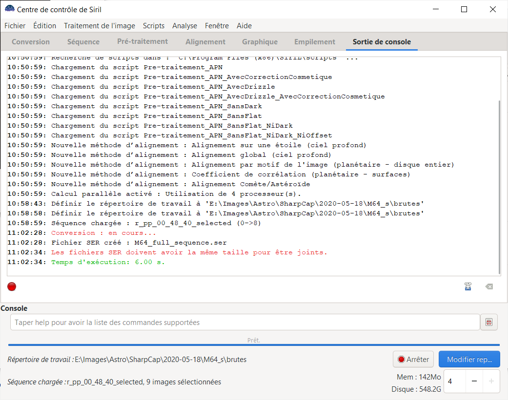

Je suis utilisateur de Siril (sur Windows, OS X et Linux) depuis plusieurs années. Je travaille actuellement sur la version 0.9.12 sous Windows 10 64bits et je rencontre un problème pour concaténer plusieurs séquences SER ensemble. Je fais du Ciel Profond rapide avec une caméra ASI 224MC. J'avais suivi le tutoriel sur YouTube, où l'on préconisait de réaliser plusieurs séquence SER entrecoupée de séquence SER pour les dark. Ce que j'ai essayé dernièrement.

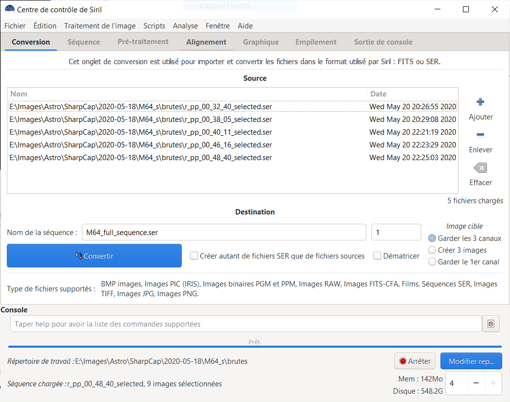

Malheureusement au traitement sous Siril, après avoir réalisé le prétraitement, l'alignement, et avoir sélectionné les meilleures images sur chaque séquence et enfin exporté en SER ces séquences, lorsque j'essaie de concaténer l'ensemble de ces séquences SER, Siril refuse de prendre l'ensemble des fichier en me disant que les fichiers SER doivent avoir la mêle taille (voir les copies d'écran). J'ai également tenté de fusionner mes séquences SER après la phase de prétraitement, et là j'obtiens bien un fichier SER contenant toutes mes séquences pré-traitées, mais dans ce cas je perd l'information de dématriçage, et la suite du processus se fait avec des images noir et blanc !

Bonjour, c'est étrange, est-ce qu'en les ouvrant dans ser-player par exemple ça montre bien qu'ils font la même taille et qu'ils sont bien chacun en 3 canaux ?
Sinon pour dématricer les SER à la volée il faut cocher la case dématriçage en bas à droite de l'onglet conversion, ça marche aussi.
La perte d'information du dématricage est un bug  connu et corrigé de la 0.9.12.
Pour l'histoire de différence de taille, il doit y en avoir une dans un des fichiers.
Merci pour l'information. Par contre je rencontre bien le problème avec le 0.9.12 en version Windows.
J'ai réussi à contourner le problème en générant des images FITS issues de mes 5 fichiers SER. Ensuite j'ai regroupé toutes ces images FITS en un nouveau fichier SER et là l'information RVB est conservée.
