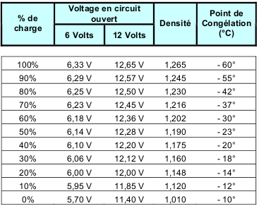

Je viens d'acheter une batterie à décharge lente (Banner 100Ah),ainsi que le Ctek Sense pour vérifier niveau batterie via Bluetooth. Hier, lors d'une sortie, qui a duré 5/6h, j'ai évidemment branché mes équipements à savoir : Monture AzEQ6 + fausse batterie apn 500d + adaptateur PC (pour avoir de la batterie en continu) . À ma grande surprise, lors de la vérification de la charge de la batterie en fin de session, elle était toujours chargée à 100%. Est-ce normal ?... la charge va-t-elle chuter d'un coup à la prochaine session ?... je suis novice avec ce genre de batterie, donc j'aimerais bien comprendre le principe par rapport à une batterie genre booster ?

Par contre, je penses que ton indicateur de capacité en pourcentage n'est pas fiable, il vaut mieux un indicateur de tension ou un multimètre digital.
Dans tous les cas, éviter les décharges profondes soit : environ 12,2 volts pour les plomb liquide. les AGM et GEL tolèrent un peu plus bas.
Ne pas hésiter à charger la batterie (avec un courant de 10% de sa capacité soit 10 Ah pour celle-ci) même si elle est peu solliciter, de plus les batteries plomb n'ont aucun effet mémoire. A+

... merci pour ta réponse... mais quand tu dis Par contre, je penses que ton indicateur de capacité en pourcentage n'est pas fiable, il vaut mieux un indicateur de tension ou un multimètre digital....Ctek est réputé et son testeur Bluetooth vaut quand même 50€ et c'est la seule solution de voir le niveau de charge restant (à ma connaissance)... mais tu ne me dis pas qu'elle est la différence entre cette batterie et un booster ?
Si après utilisation ta batterie avait encore 100%, c'est peut être vrai mais ça veut dire que tu n'as quasi pas tirer dessus, car avec une alimentation de PC le niveau doit chuter rapidement en dessous de 100%.
Rien ne t'empêche de comparer avec un multimètre pour voir si ça correspond.

Il y a 21 heures, jpscope a dit :
je suis d'accord. il aurait du indiquer au minimum 90% et  non 100%. en 5/6h tu as du consommer au moins 10A.

oui ~10 Ah c'est de l'ordre de ce que consomme en 4h avec PC+monture+caméra+hub USB

... aujourd'hui je viens de regarder.. elle est passée à 96%...faut-il la remettre à charger ou ça peut attendre ?
Oui, une batterie plomb peut être recharger même si on utilise que quelques ampères (aucun effet mémoire) et elle s'en porte que mieux.
Chez "Action" tu as des multimètres digital pour 5 ou 6 €, ce sera plus fiable que ton truc qui indique le pourcentage.
... j'ai investi 60€ dans ce truc... on va peut être arrêter les frais !... il n'indique pas que le pourcentage, il indique la tension également !
