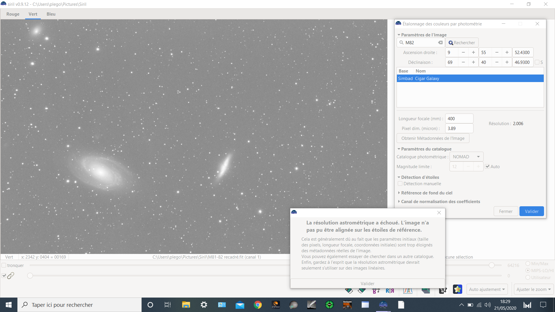

Avec une petite lunette de 400 mm, une monture AVX et un APN Nikon 5600 défiltré/refiltré Astrodon, j'essaie depuis un bon moment de faire des photos du ciel, mais entre les nuages, les problèmes d'alignement de la monture et les soucis de mise au point, je galère, je galère...Colmic
Finalement, à ma grande joie, j'ai réussi l'autre nuit à attraper 2 galaxies (et probablement d'autres, mais il faudrait que je cherche) : M81 et M82.
Hop, dans Siril, grâce au tuto de  @Colmic et à ses scripts (merci à lui - je me demande quelquefois comment il fait pour avoir aussi une vie professionnelle et une vie privée). Conversion, alignement, empilement,.. je recadre, j'extrais le gradient, j'étalonne les couleurs par photométrie... ah ben non, ça marche pas...
J'ai essayé avec M81 et M82, j'ai vérifié leurs coordonnées, j'ai vérifié et revérifié les dimensions des pixels de mon APN (c'est bien 3,89 microns), j'ai fait varier la longueur focale de ma lunette (de 300 à 1000 mm). Rien n'y a fait. J'ai toujours le même message d'erreur. J'y ai passé la journée (j'ai dû lire 3 fois les 16 pages du tuto de @Colmic , les commentaires de @lock042 et des autres. Je suis désespéré. S'il vous plait, pouvez-vous m'expliquer et me dire ce que je ne fais pas comme il faudrait ? Merci d'avance !

En haut à droite c'est NGC 3077.
Voilà je peux t'aider seulement sur ça...

Sans être un expert, deux pistes :
- Attention si tu fais du drizzle x2, il faut multiplier la focale par 2 dans l’outil de photométrie
- Je règle parfois ce genre de problème en changeant le catalogue photométrique (menu déroulant dans les paramètres du catalogue)

Je sais pas trop quoi te dire, effectivement si tu as fait un traitement avec drizzle alors il faut doubler la focale (ou diviser la taille des pixels par 2, au choix).
Tes étoiles sont bien rondes ?

Salut, ça arrive parfois, essaye de changer de catalogue (nomad) ou utilise les métadonnées de ton image. Sinon tu le fait à l'ancienne : étalonnage  tout court, tu sélectionnes une petite zone noire pour la première photométrie et une plus claire ( centre galaxies) pour la deuxième ça marche aussi.

@AJL54 merci des conseils. J'ai déjà essayé de changer de catalogue mais ça marche toujours pas. A l'ancienne, je le sens pas bien... mais je vais essayer.
