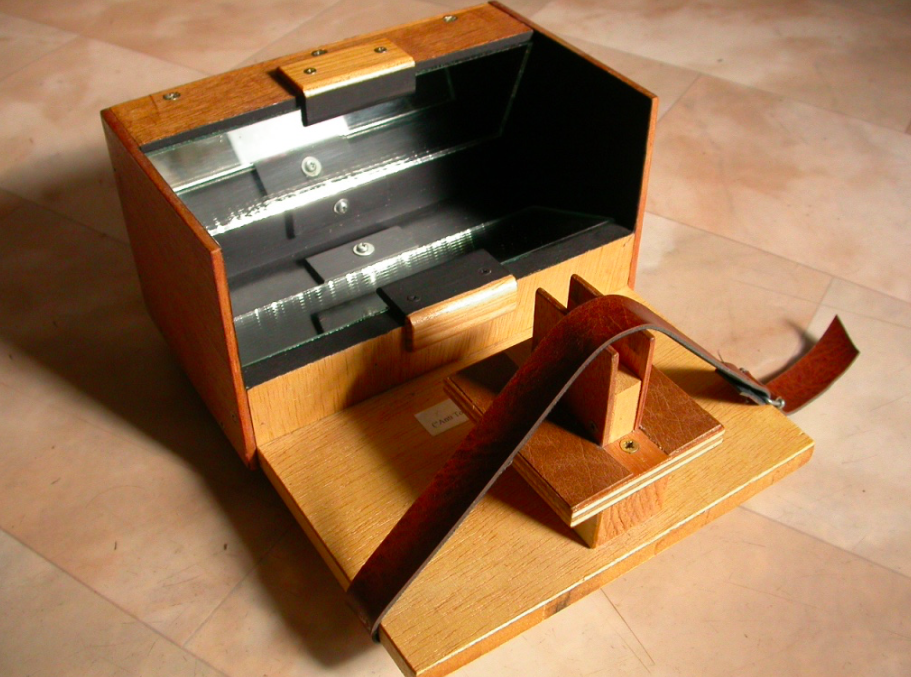

Un sujet sur ces montures à miroir :
Il y a 4 heures, Toutiet a dit :
C'est très efficace et pratique, et tellement plus simple et compact ! On peut observer assis, quasiment du zénith à l'horizontale. Le pied GP peut être réglé en hauteur.
On perd peut-être en qualité (...difficile à estimer) mais par rapport à ce que l'on gagne, il n'y a pas photo !
j'ai longtemps pratiqué comme cela et de façon plus simplifiée en utilisant comme miroir posé au sol une crédence en inox miroir car il faut que la surface réfléchissante tout comme un miroir de télescope ne soit pas recouverte de verre car alors la qualité n'est pas top.Mon miroir inox ayant eu un accident j'en recherche un autre.....chez des cuisinistes.
Hou là...miroir en inox meilleur qu'un bête miroir en verre..., j'ai des doutes...?
Il n'est pas vraiment nécessaire que la surface réfléchissante soit à l'avant du verre, car on ne demande pas aux images observées le même degré de précision que celle qu'on exige d'un miroir de télescope. Mais ça peut être un (léger) plus.
Que ce soit en terme de coût, de temps de fabrication, ou d'encombrement, l'observation avec ce genre de support à miroir semble avoir de nombreux atouts!
Si on utilise un miroir de récupération provenant d'un meuble de salle de bain par exemple le coût est quasi nul, mais je n'ai aucune idée de la qualité d'image renvoyé!
Je pense que ça vaut le coups d'essayer vu la simplicité.
@Toutiet C'est une réalisation maison?

Oui, c'est une réalisation maison, bien sûr.
Il faut du miroir assez épais, du 4 ou 5mm pour avoir une bonne planéité, mais l'idéal reste le miroir de photocopieuse, si on peut en trouver...
