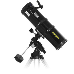

Bonjour à tous, je viens de faire une observation de Saturne et Jupiter donc voilà ce que j'ai vu ->
Saturne j'ai réussi à distinguer la planète de l'anneau mais un peu de loin je trouve.
Et jupiter je n'est malheureusement distingué que la planète et ses 4 lunes aucun détails sur elle.
J'ai collimaté mon téléscope mais je pense que le problème vient toujours de là.
J'ai observer d'abord en 25mm puis mis ma x2 avant de passer à 11 puis 9 j'ai un téléscope Omegon 150/750
Je trouve que c'est toujours un peu flou en tout temps.
Si vous pouvez m'éclairer,
Merci à vous tous !
Tu as plusieurs paramètres qui peuvent jouer:
- La collimation, si tu la fait avec un laser, il faut préalablement verifier que celui-ci soit bien collimater, et verifier ensuite sur une étoile avec ton grossissement le plus important (9mm et barlow x2). Tu trouveras beaucoup de tuto.
- Ton telescope doit être à temperature, si il y a une grosse différence entre la temperature de ton lieu d'observation et ton lieu de stockage, il faut attendre que ton miroir soit à temperature sur ton lieu d'observation.
- préfère observer depuis dehors si ce n'est pas déjà le cas.
- Les planètes sont basses et ce n'est pas tous les matins qu'on voit du détail.
- très lumineuse et peu contrastée, Jupiter s'observe en vision diurne. Si ce n'est pas le cas, tu peux allumer une lampe près de toi quand tu observes.
- au telescope, l'acces aux bandes est moins flagrant qu'avec une lunette, le contraste y est moins important, par contre une fois que tu vois les bandes, normalement, tu les verras tout le temps.
- Enfin, je te mets un extrait de astrodessin, le livre fait par des observateurs de très haut niveaux:
Les difficultés pour observer Jupiter:
Outre le fait que le globe jovien apparaît petit à l'oculaire, les formations visibles sont peu contrastées. On est ici dans les tons pastel et percevoir un ovale blanc cassé sur fond crème n'a rien d'évident. Notre vision est mise dans des conditions de travail qui ne sont pas habituelles car au quotidien, la seule perception des forts contrastes suffit à appréhender notre environnement de manière satisfaisante. Un observateur doué d'une acuité visuelle performante mais qui n'est pas accoutumé à la vision de Jupiter ne voit que les formations les plus évidentes et juge l'image pauvre en détails. Une éducation est nécessaire.
Astrodessin tome 2 p314
http://www.astrodessin.com/
(Je fais un peu de pub, mais ces livres sont des mines d'info sur l'observation)
PS Entre le 25+barlow et le 11mm, tu n'auras pas beaucoup de différences, préfère passser directement du 25 au 11 ( moins de manip).

Quel est exactement la monture de ton 150/750 ?
Celle ci ?
Télescope Omegon N 150/750 EQ-3
ou celle ci ?
Télescope Omegon N 150/750 EQ-4
yes la première ^^

D'accord ba je vais prendre note de tout ça et verifier les paramètres
Il y a 19 heures, Scoop a dit :
yes la première ^^
Dans ce cas, cette monture n'est pas une EQ 4 livrée avec un viseur polaire mais une EQ 3 (il s'agit de la nomenclature de ces montures omegon de Nimax astroshop qui, comme te l'a indiqué popov dans un précédent message, n'on rien à voir avec les montures Skywatcher EQ/NEQ 3-2).
En ce qui concerne le fait que ce soit "toujours un peu flou en tout temps", Guilaume t'a indiqué divers paramètres.
Je vais rajouter un bon équilibrage en ascension droite et en déclinaison à effectuer et, ce qui n'est pas très agréable à t'indiquer, une absence de précision quant au miroir primaire (parabolique ?) et une capacité de charge de la monture assez faible pour porter dans de bonnes conditions un 150/750, ce qui est susceptible de nuire à la stabilité de l'image astronomique. Ce point est, d'ailleurs, mentionné à diverses reprises dans la fiche de présentation (rubrique "avis clients") de cet instrument : https://www.astroshop.de/fr/telescopes/telescope-omegon-n-150-750-eq-3/p,13764#tab_bar_2_select.
