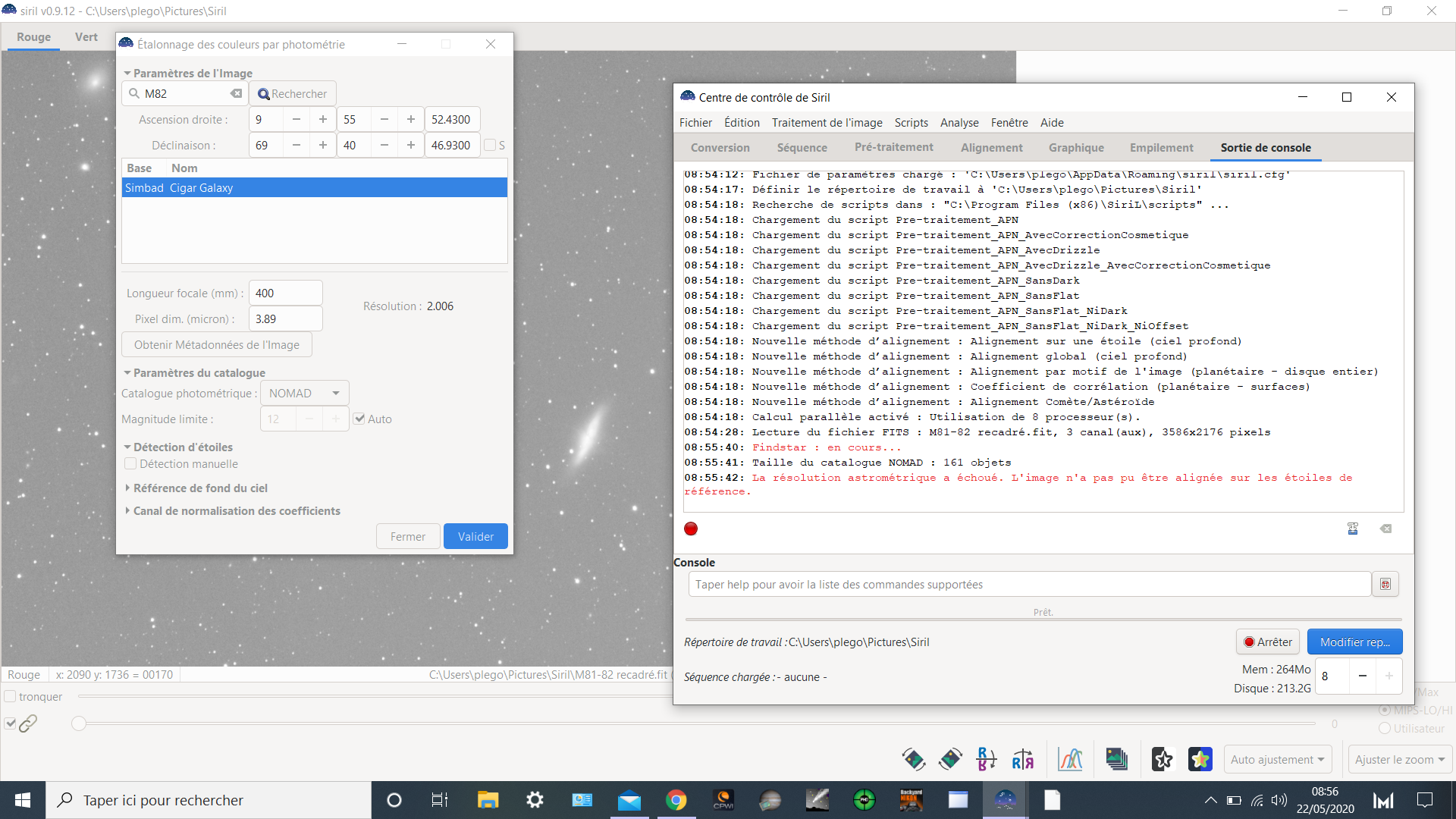

Avec une petite lunette de 400 mm, une monture AVX et un APN Nikon 5600 défiltré/refiltré Astrodon, j'essaie depuis un bon moment de faire des photos du ciel, mais entre les nuages, les problèmes d'alignement de la monture et les soucis de mise au point, je galère, je galère...Colmic
Finalement, à ma grande joie, j'ai réussi l'autre nuit à attraper 2 galaxies (et probablement d'autres, mais il faudrait que je cherche) : M81 et M82.
Hop, dans Siril, grâce au tuto de  @Colmic et à ses scripts (merci à lui - je me demande quelquefois comment il fait pour avoir aussi une vie professionnelle et une vie privée). Conversion, alignement, empilement,.. je recadre, j'extrais le gradient, j'étalonne les couleurs par photométrie... ah ben non, ça marche pas...
J'ai essayé avec M81 et M82, j'ai vérifié leurs coordonnées, j'ai vérifié et revérifié les dimensions des pixels de mon APN (c'est bien 3,89 microns), j'ai fait varier la longueur focale de ma lunette (de 300 à 1000 mm). Rien n'y a fait. J'ai toujours le même message d'erreur. J'y ai passé la journée (j'ai dû lire 3 fois les 16 pages du tuto de @Colmic , les commentaires de @lock042 et des autres. Je suis désespéré. S'il vous plait, pouvez-vous m'expliquer et me dire ce que je ne fais pas comme il faudrait ? Merci d'avance !
Je précise que j'ai utilisé le script "Pre-traitement_APN_AvecCorreectionCosmetique" donc sans drizzle. Mon capteur fait déjà 24 Mpixels, ça n'était donc pas nécessaire.
D'ailleurs, l'image que vous pouvez voir ci-dessus est déjà bien recadrée, puisqu'elle ne fait plus qu'un petit tiers de la surface originale.
Pour moi, qui ne suis pas un expert, mes étoiles sont plutôt rondes, mais je n'ai pas un niveau d’exigence très élevé.
Par ailleurs, elles me paraissent suffisamment nombreuses. Quand je fais du plate solving avec Sharpcap et une petite ASI 224, avec certainement beaucoup moins d'étoiles, Sharpcap (ou plutôt All Sky Plate Solver) y retrouve généralement ses petits.
J'ajoute que j'ai essayé les deux catalogues, sans succès.
Je joins la sortie de console, si ça peut aider...
A toute fin utile, je précise que j'ai empilé 50 brutes faites avec des poses de 60 s, à 160 ISO (lunette de 400mm / Nikon D5600 défiltré/refiltré Astrodon) sans autoguidage
+ 10 darks + 10 offsets + 10 flats
Prétraitement avec le script "Pre-traitement_APN_AvecCorrectionCosmetique" et un simple recadrage. Rien d'autre, pas même une extraction de gradient.
Et ci-joint le fichier .fit
Si un expert de Siril, @lock042, @vinvin ou @Colmic voulait bien se pencher sur mon problème...

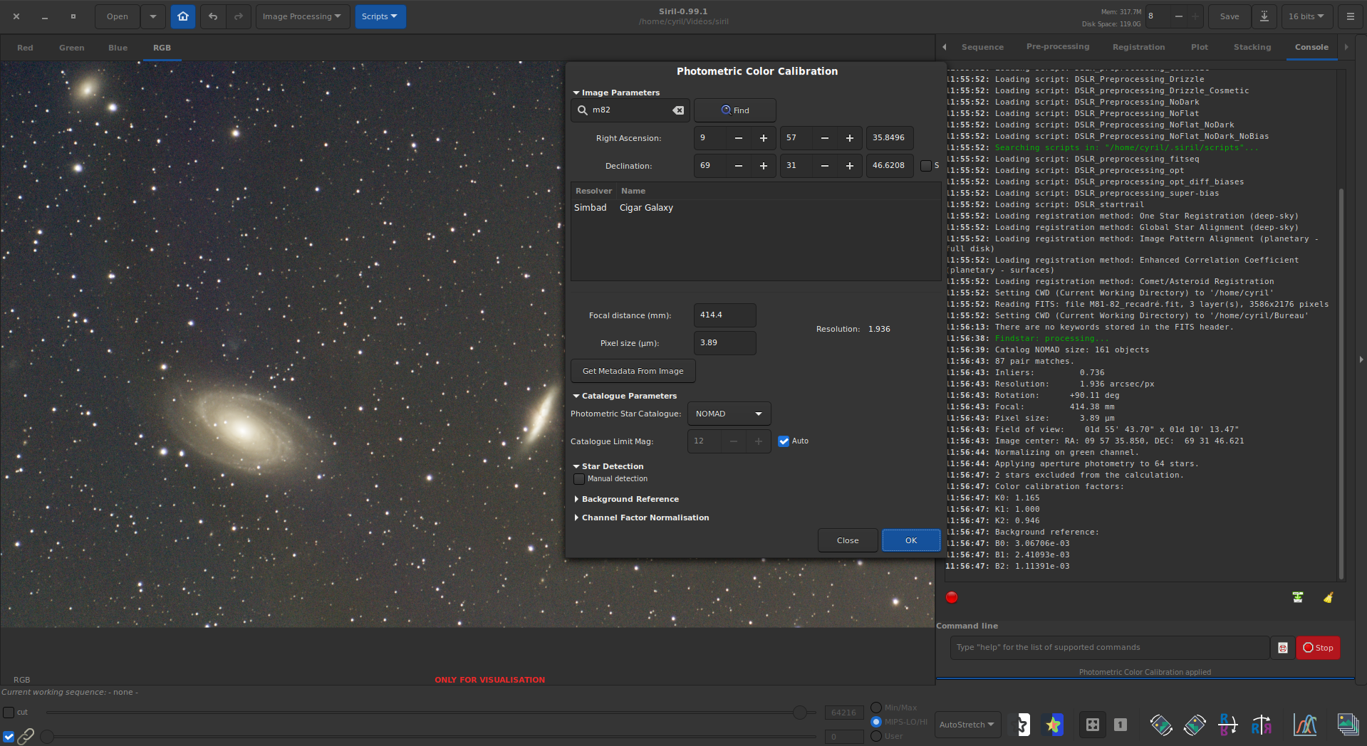

C'est pas un problème de coupe-feu, déjà...
Quand même, j'aimerais comprendre. Chez moi, ça ne marche pas sur 2 ordis différents, qui plus est avec un OS différent, et chez vous ça marche sans problème du premier coup...
Ya un truc...
OK, exact. Avec la 0.9.12 ca merde. Ben ca sera une raison de plus pour passer à la 1 à sa sortie.

Ah ben ça sous Linux les gens la testent depuis un petit moment déjà :).
Le problème relevé par Super Débutant est général ou ça bugue juste sur son image? C'est quoi qui a déconné du coup sur ce cas avec la 0.9.12?
Merci?
il y a 1 minute, toyof a dit :
C'est juste sur cette image. Sinon nombreux serait à gueuler que ca marche pas ;)
