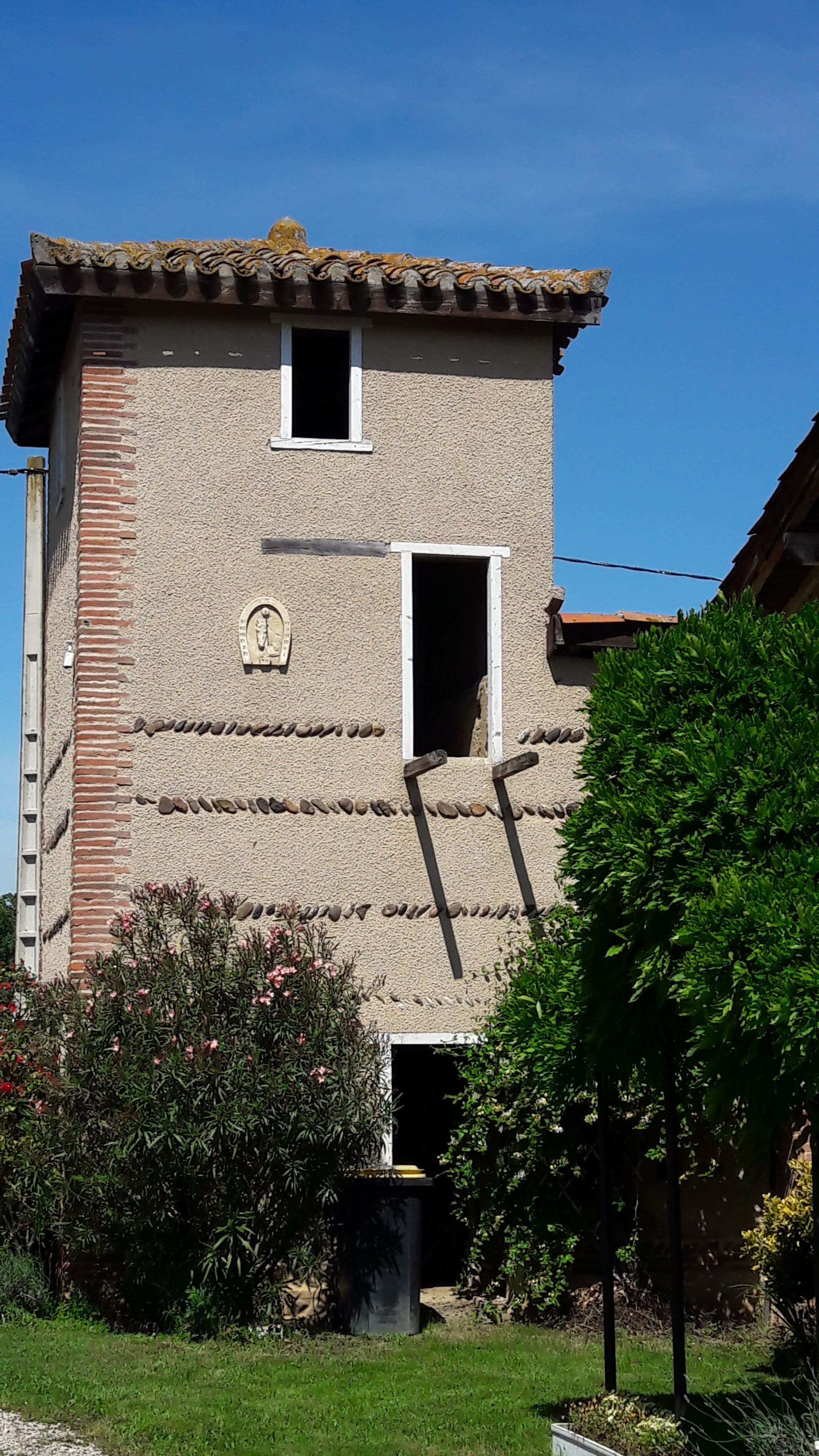

j'ai chez moi un pigeonnier qui culmine à 7m50 du sol et j'envisage depuis quelques temps d'y installer mon observatoire.
Problème sur lequel j'ai besoin de vos conseils: sur quel support fixer le pied du télescope (esprit 100ED) sachant que je fais essentiellement de l'astrophoto.
Un pilier partant du sol n'est techniquement pas possible à réaliser, une poutre en lamellé-collé d'un mur à l'autre (3m) pourrait-elle faire l'affaire (amortissement des vibrations)?
Toutes vos remarques et suggestions sont les bienvenues.

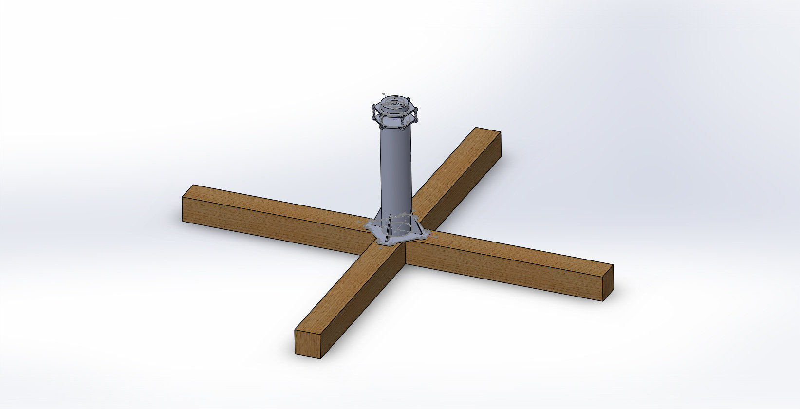

j'ai imaginé faire ça: 2 poutres 200 x 200 scellées dans les angles des 4 murs, le pied est fixé dessus, avec , peut-être, de la mousse anti vibration.
Qu'en pensez vous?

je retiens l'idée de ne pas sceller les poutres mais les laisser en appui  simple

Dans ce cas: lamellé collé impératif: du bois massif aura tendance à travailler et tu auras ta MES à refaire souvent..
Oui pour appuis glissants mais aussi liaison parfaitement rigide entre les deux poutres (encastrement strict).

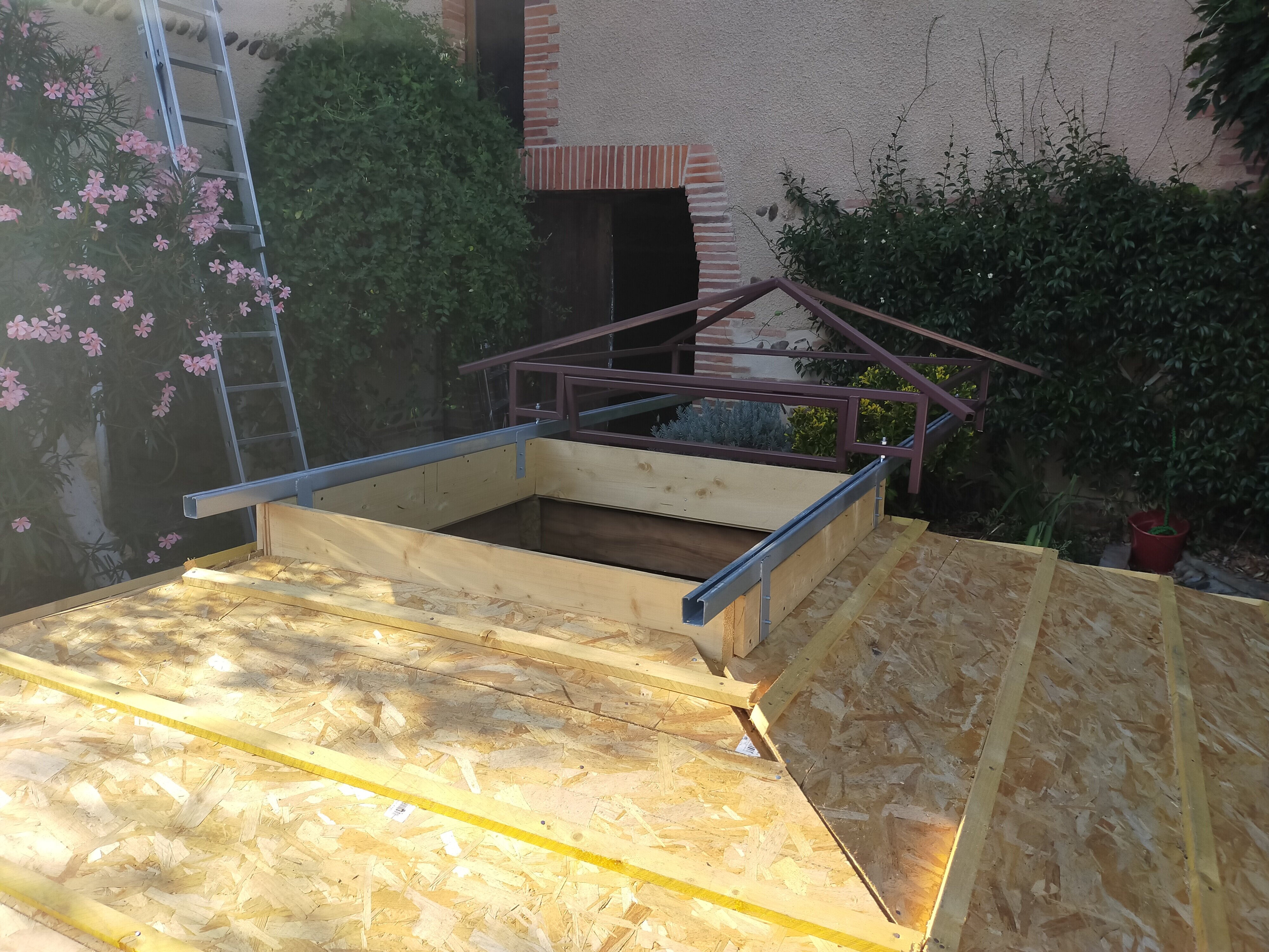

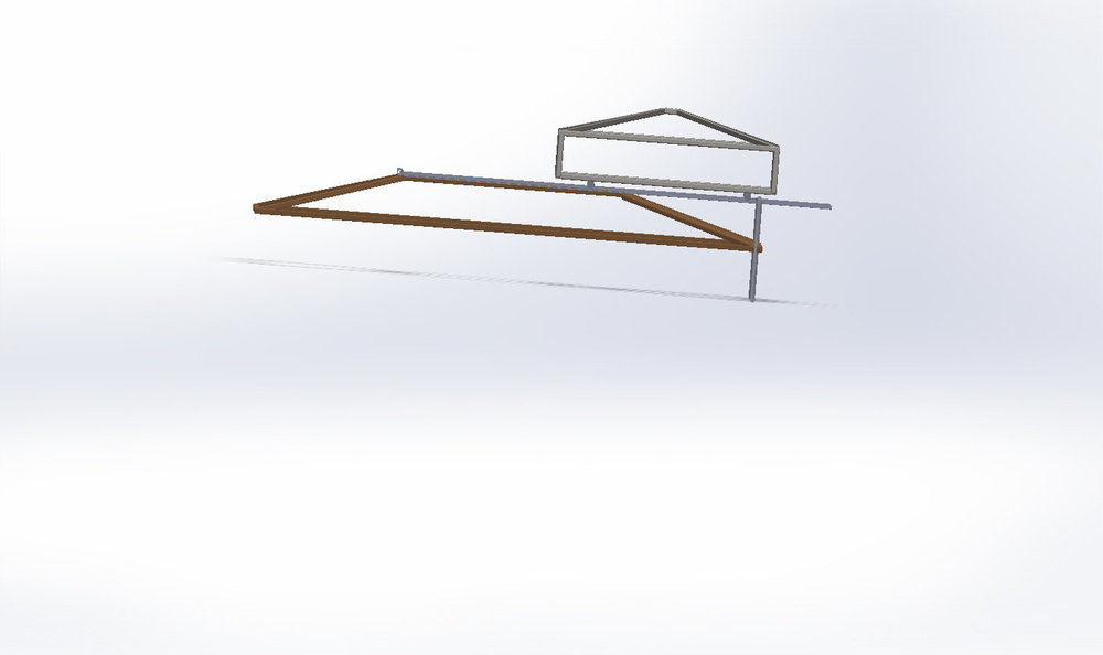

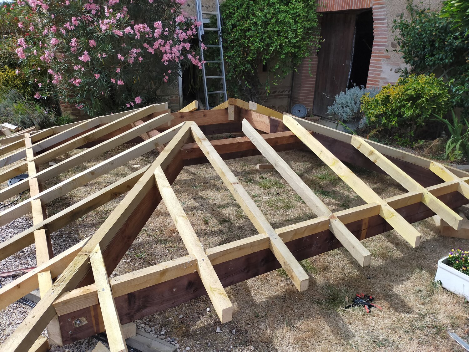

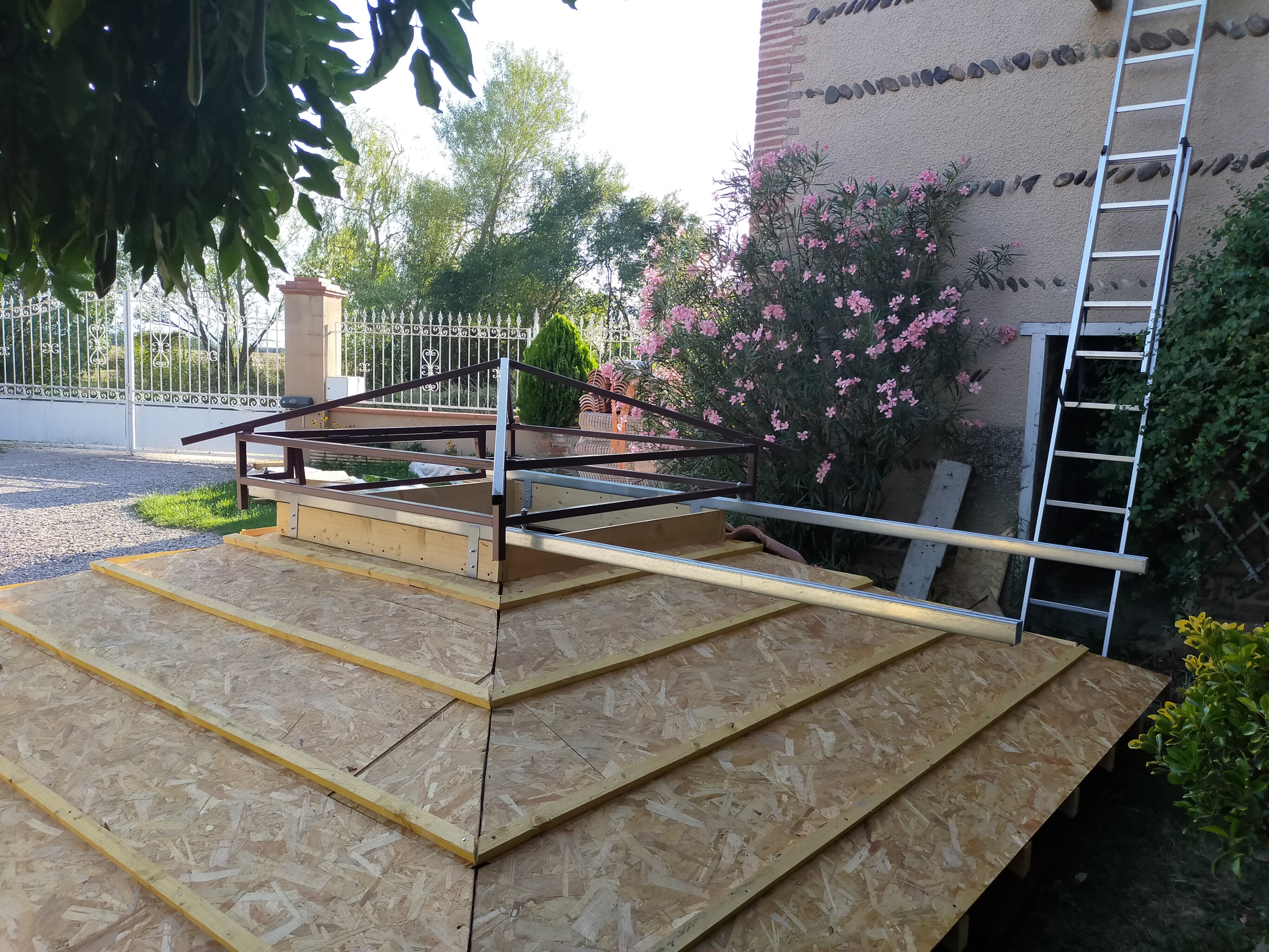

j'ai mis à profit le mois d'août pour passer à l'acte.
La solution retenue est celle du toit coulissant sur charpente traditionnelle, voici quelques photos.
La charpente sera couverte avec des tuiles traditionnelles, le toit mobile sera couvert avec du bardeau
Début septembre démontage de la toiture existante et pose de la nouvelle coiffe.
Je profiterai de la grue pour poser les poutres de soutien du télescope
