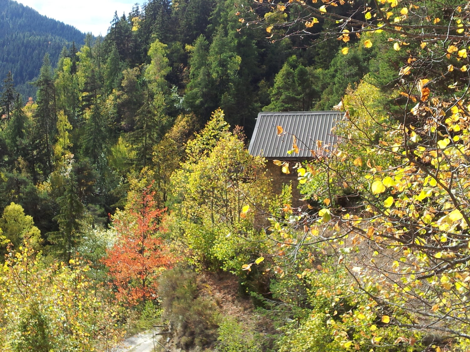

Je sais : au dela de 7 m les courbes des pompes ne débitent quasiment plus. Mon plus jeune fils a un problème identique dans son hameau de 1698 pour ses serres. C'est là-bas que je fais mes tests pour l'aider à remettre en état son hameau de 7 maisons sur ses 10 hectares de Mercantour à 1300-1400 m d'altitude.
Et que je défriche le chemin pour rejoindre la future plate forme d'observation que je prépare (même dans le Mercantour, 1400 m d'altitude c'est toujours mieux à priori que ma grange à 1300 m...)
Panorama depuis ma grange
Ma grange 1300 m
Les 10,5 h de mon maraîcher de fils entre 1300 et 1500 m

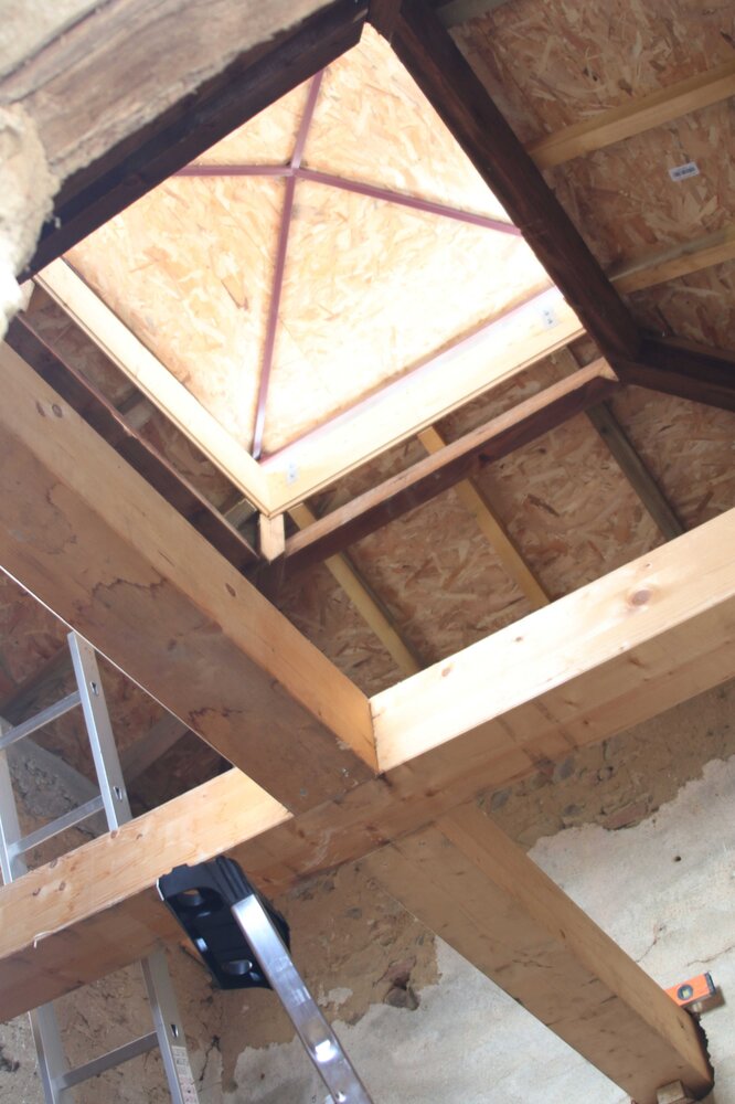

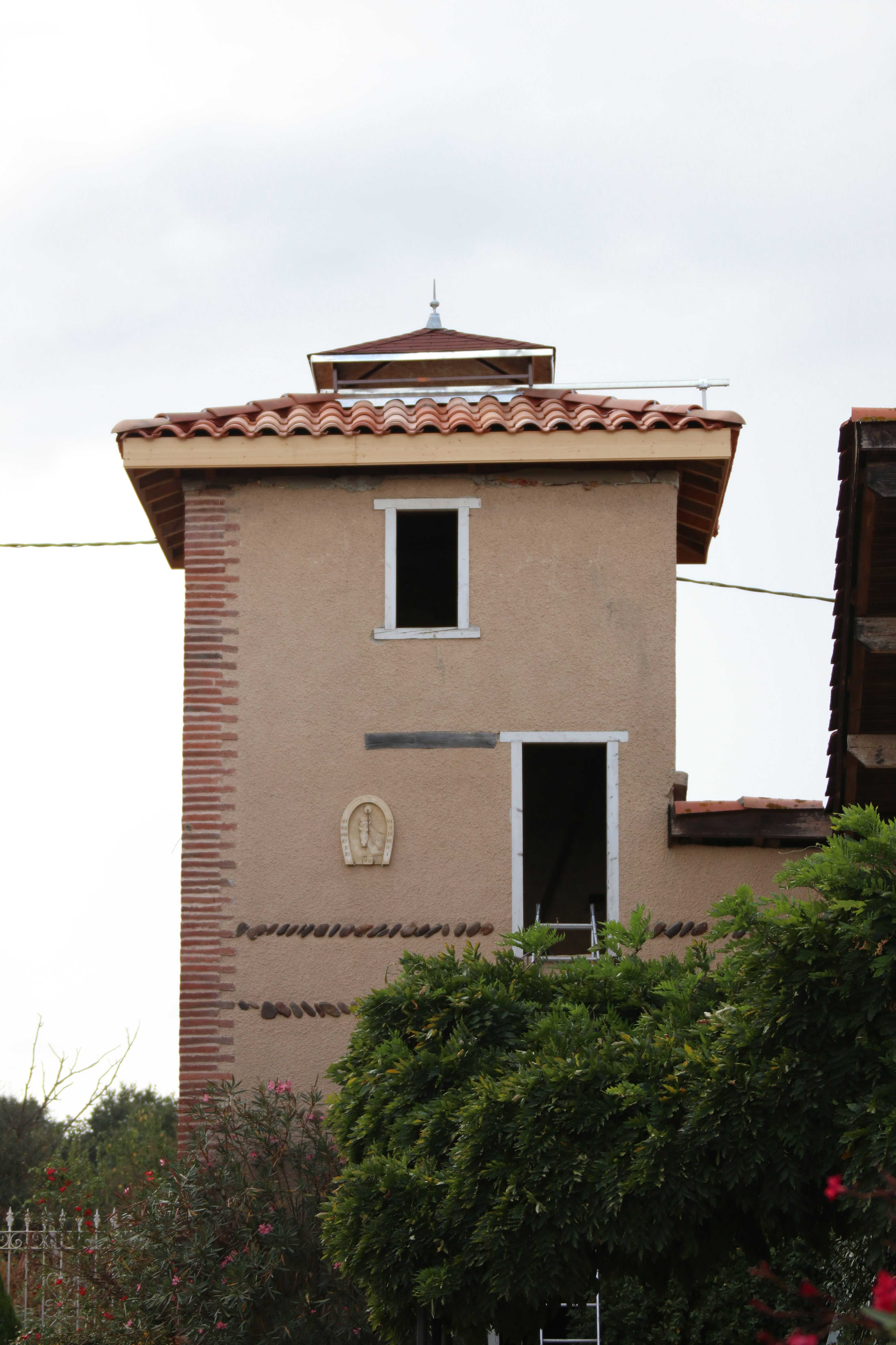

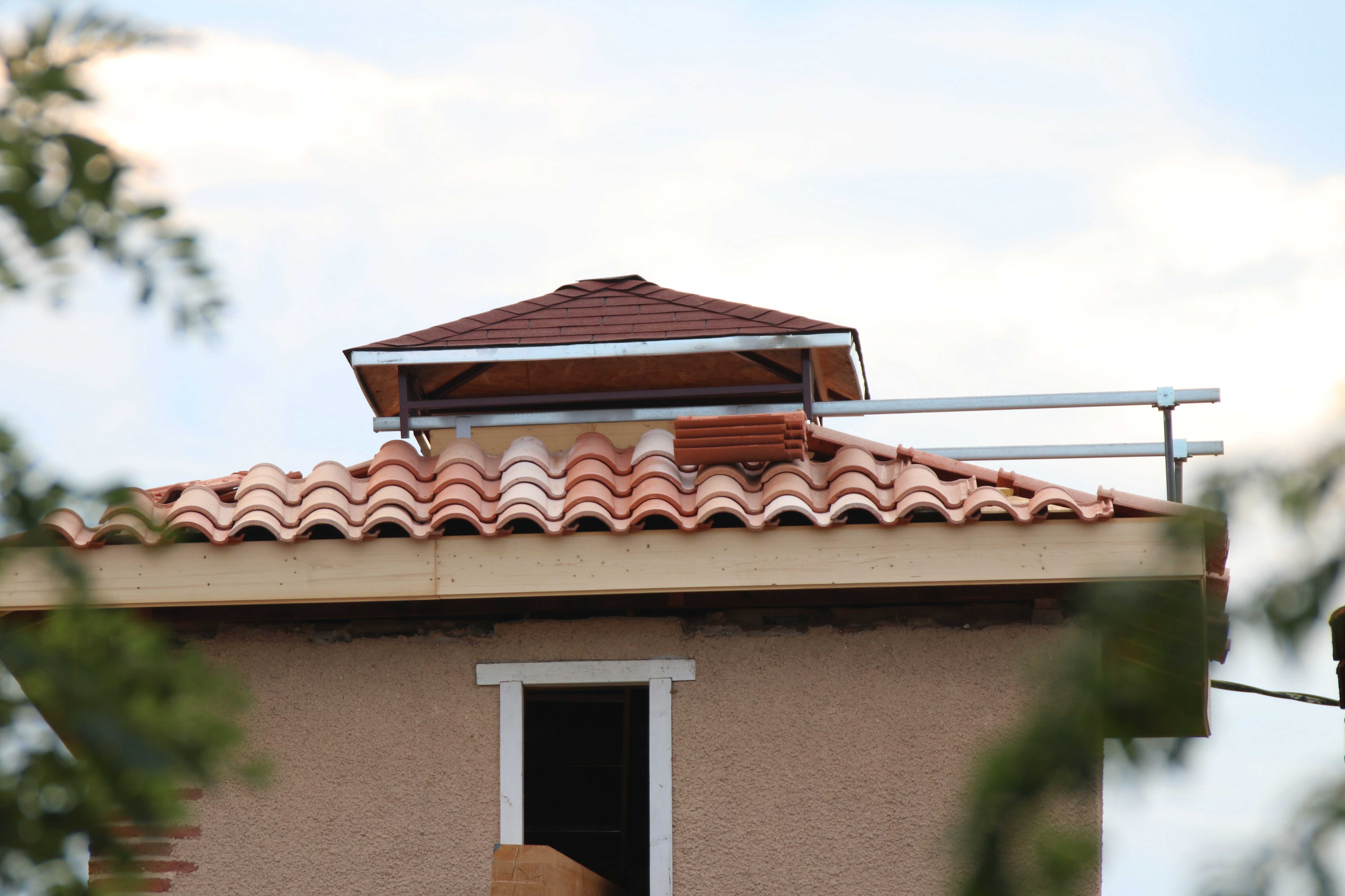

Est-ce qu'il y aura une "jupe" autour du toit ouvrant pour empêcher le vent et les intempéries de s'engouffrer sous la toiture?
  • 2 mois plus tard...

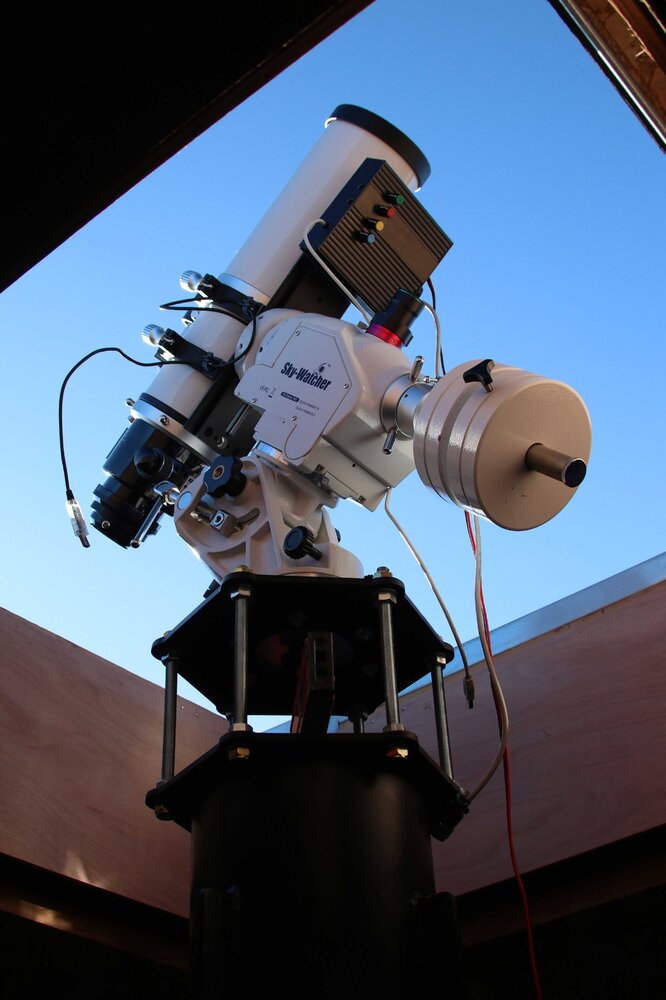

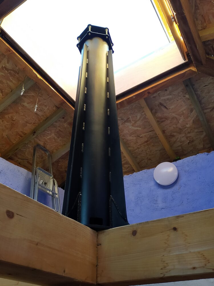

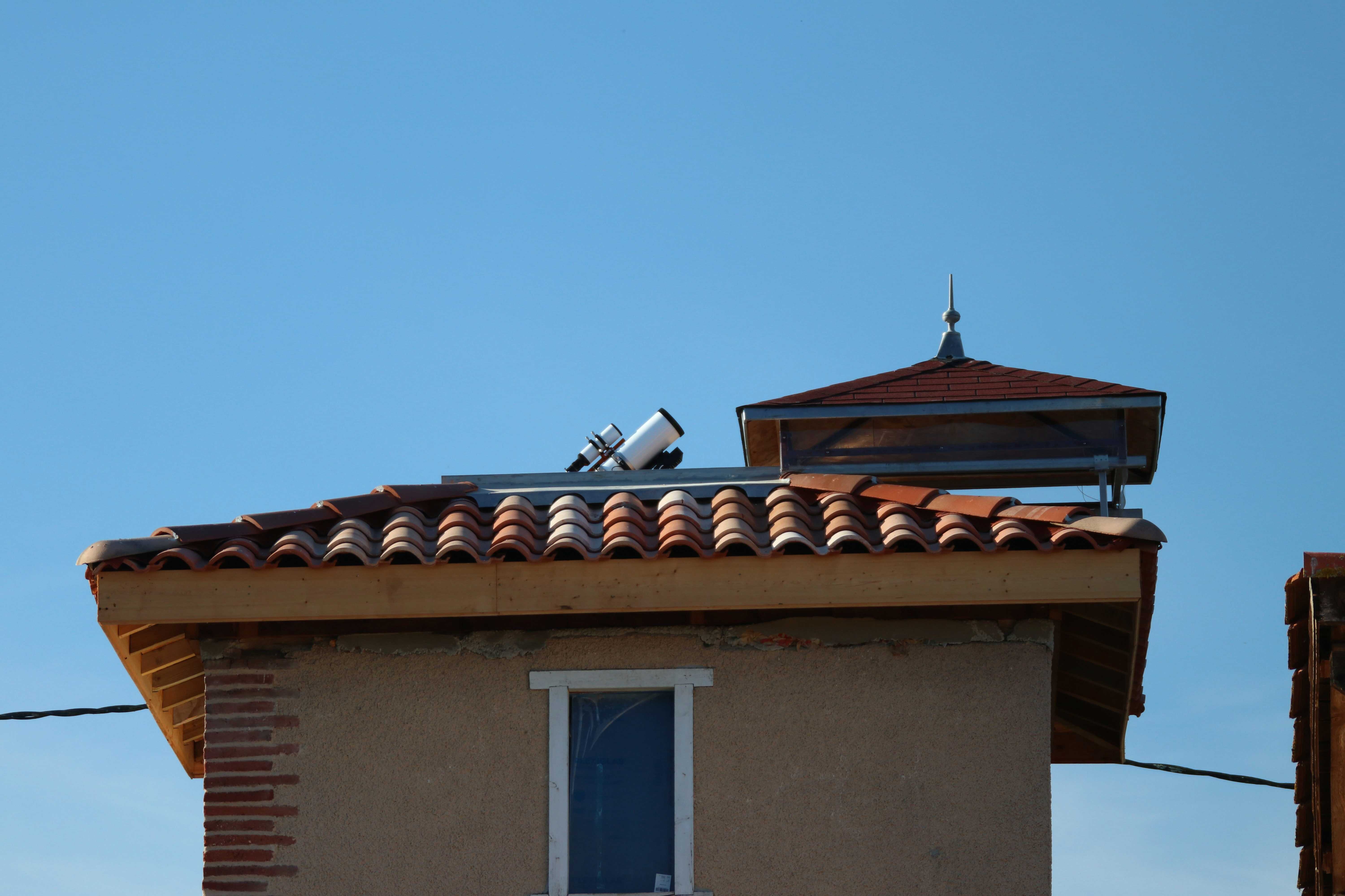

la bonne surprise c'est que même en marchant à côté ou à l'étage du dessous il n'y a pas la moindre vibration.
Plus qu'à finaliser tout ça et attendre la prochaine nuit sans nuage.....
