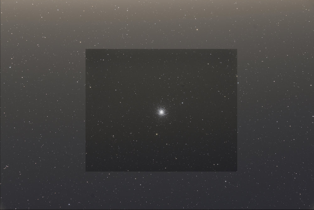

Heureux possesseur d'un sony A7S tout neuf avec défiltrage astrodon, j'ai écumé les forums avant cet achat afin de savoir si la sortie en 2" de ma lulu 80ED allait couvrir tout le capteur 24x36.
Grâce à vous tous, je savais que j'allais avoir du vignettage et des étoiles étirés dans les coins. Et donc que j'allais devoir croper l'image. Mais on ne savait dans quelle proportion.
Je vous apporte la réponse en image :
Acquisition:
- 30x30sec à 3200 ISO (15min)
- 10 dark, 110 offset, 35 flat (mes flat sont dégueu car je vois encore les traces de poussière)
- ciel avec forte pollution lumineuse
- traitement script SiriL
Matériel:
- lunette 80ED black diamond de chez Skywatcher
- correcteur/réducteur 0,85 de chez Skywatcher
- heq5 avec module wifi et application Synscan PRO
Constat:
L'image est très propre dans le cadre centrale. Au delà, les étoiles commencent à s'étirer doucement, et s'allongent de plus en plus à mesure que l'on approche du plein format.
Conclusion:
Je vais changer ma 80ED (futurs acheteurs tenez vous prêts! Elle est nickel!)
Des conseils à me donner pour ma future acquisition?
J'ai vu 2 modèles dans mon budget (900-1200€) avec une sortie en 2,5" qui couvre le 24x36 (mais avec un correcteur indispensable pour ne pas avoir les étoiles qui s'étirent)
La TS Optics 80/480 (faut ajouter le correcteur)
https://www.pierro-astro.com/materiel-astronomique/lunettes-astronomiques/lunettes-apochromatiques2015-05-22-16-31-10/lunette-ts-photoline-80mm-f6-apo-triplet_detail
La 80ED Esprit avec correcteur déjà intégré (400mm de focale)
https://www.pierro-astro.com/materiel-astronomique/lunettes-astronomiques/lunettes-apochromatiques2015-05-22-16-31-10/lunette-esprit-80ed-pro-triplet-avec-accessoires_detail
A vos avis, remarques, commentaires!

J’ai une equinox (doublet semi-apo) avec l’aplanisseur correcteur televue TRF-2008 x0.8.
j’avais fait des photos avec un 350D et c’était parfaitement corrigé une fois le tilt reglé. En plus je descends à f/4.
Depuis j’ai une petite Ccd mais je peux te retrouver une image si tu veux.

C'est possible ce que tu dis car le Canon 350D a un capteur au format APS-C, donc plus petit que le full frame que j'ai. Avec un correcteur tu devais avoir une image nickel partout.
Il faut quand même bien vérifier la qualité de correction annoncée par ses lulus sur le FF car on peut être déçu.
La plupart du temps j'ai rarement vu des corrections parfaites comme on peut le voir sur des lunettes haut de gamme. (AP ou Taka)
Cela devient un chemin de croix au delà du format 4/3.
(pour la 85 elle assure le FF ?)
