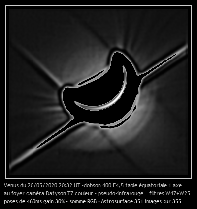

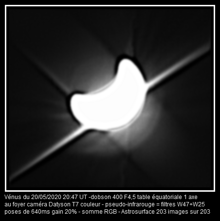

Christophe PELLIER, qui s'y connaît, m'avait répondu dans un post que l'atmosphère de Vénus arrête tout en dessous de 975nm, ça a fait tilt : en poussant la logique au bout, si on éteint le côté éclairé de Vénus, finalement, nos caméra captant jusqu'à un peu plus de 1000nm, on n'a pas besoin de filtre !
Tout le problème est de ne pas être envahi par le phare que représente le croissant, même fin situé juste à côté !
Et, même en filtrant large, comme par exemple avec un empilement W47 + W25 (qui laisse passer environ de 800 à 1000 nm), on doit pouvoir avoir quelque chose !
Donc je ne voulais pas m'avouer vaincu avant d'avoir tout essayé !!!
Perdu pour perdu, on va capter plus de photons « chauds », j'ai donc sorti l'artillerie lourde :
Dobson explore scientific 400mm F4,5 et une table équatoriale EQ1, table que je n'avais pas encore eu le temps de tester...
Mise en place au fond du jardin de la table équatoriale à la boussole et pose du 400 dessus, ça a l'air de se tenir, en dansant quand même une petit danse de type hoola hop, purée que Vénus est basse...
Réglage fin du chercheur et lancement des films avec différents temps de pose et gain.
La table équatoriale a bien fonctionné, Vénus reste dans le capteur pendant environ 2 minutes.

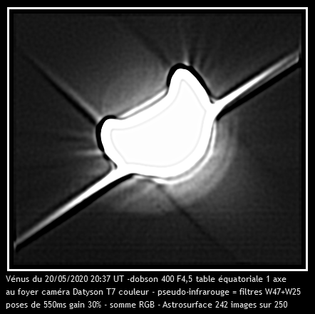

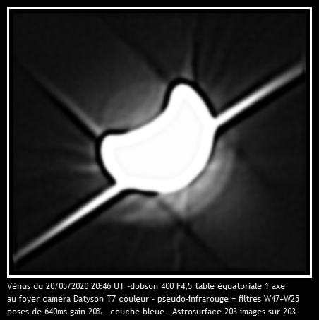

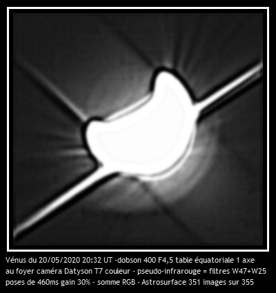

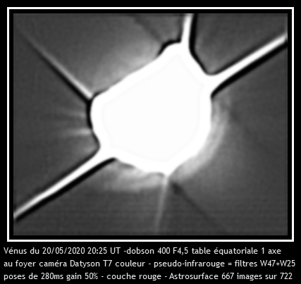

Place aux images (traitées exclusivement avec Astrosurface, merci aux concepteurs) :
Ven_224615__100r_T48_203_reg_CROP_blue_ESSAI1.png.86df38128dffc8c25658e3370f316089.png
Je ne sais pas si j'ai bien traité les images, est-ce que de faibles détails sont visibles ?
A la capture, je ne pensais même pas avoir le disque, alors, content je suis !

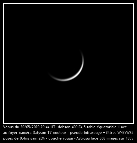

Vénus ne serait pas Vénus sans un fin croissant, j'ai tenté entre deux prises « longues poses » :

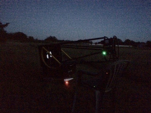

Cerise sur le gâteau, à la fin de ma séance, je vois un point lumineux s'élever dans le ciel assombri...
Vous avez un dobson et une caméra entre les mains, que faites vous ?

Merci Sauveur !
Bon, il est possible que j'ai eu quelque chose mais on m'a dit sur AS qu'il pourrait s'agir d'un reflet, alors il n'y a pas de certitude à ce stade !
(mais j'aurais les boules que ce soit un reflet !)
