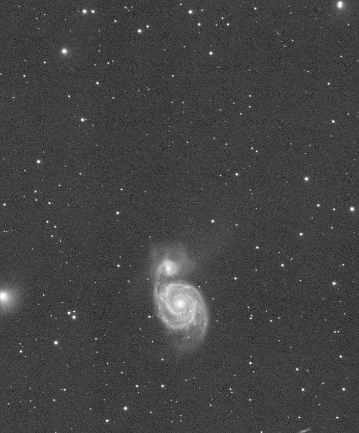

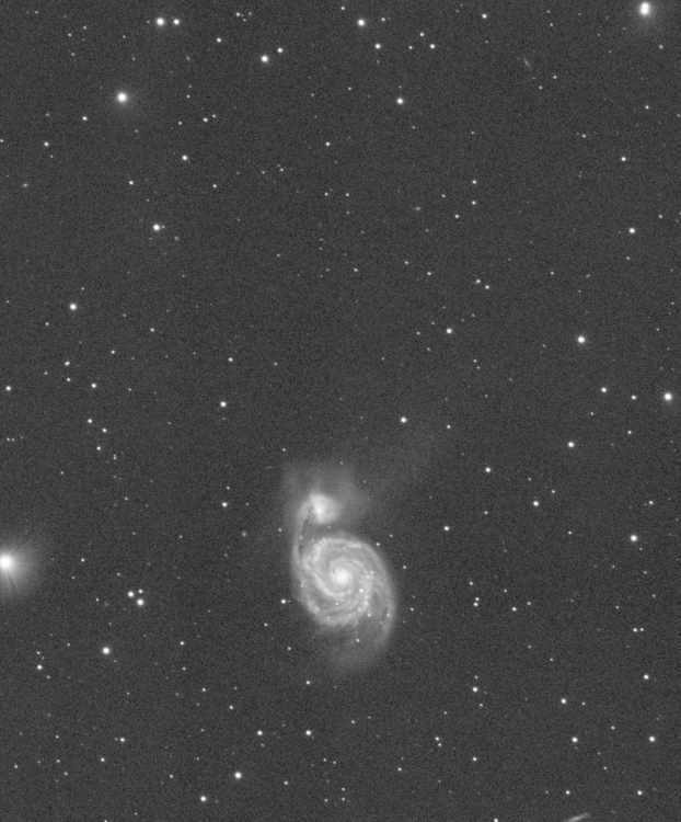

Le 1er, une sorte de large banding verticale sur mes RVB de M51 (à gauche ici de la galaxie)
762015303_Capturedecran2020-05-22a17_34_22.thumb.png.a551d2c662e2170c79f0189a00cb5c1e.png

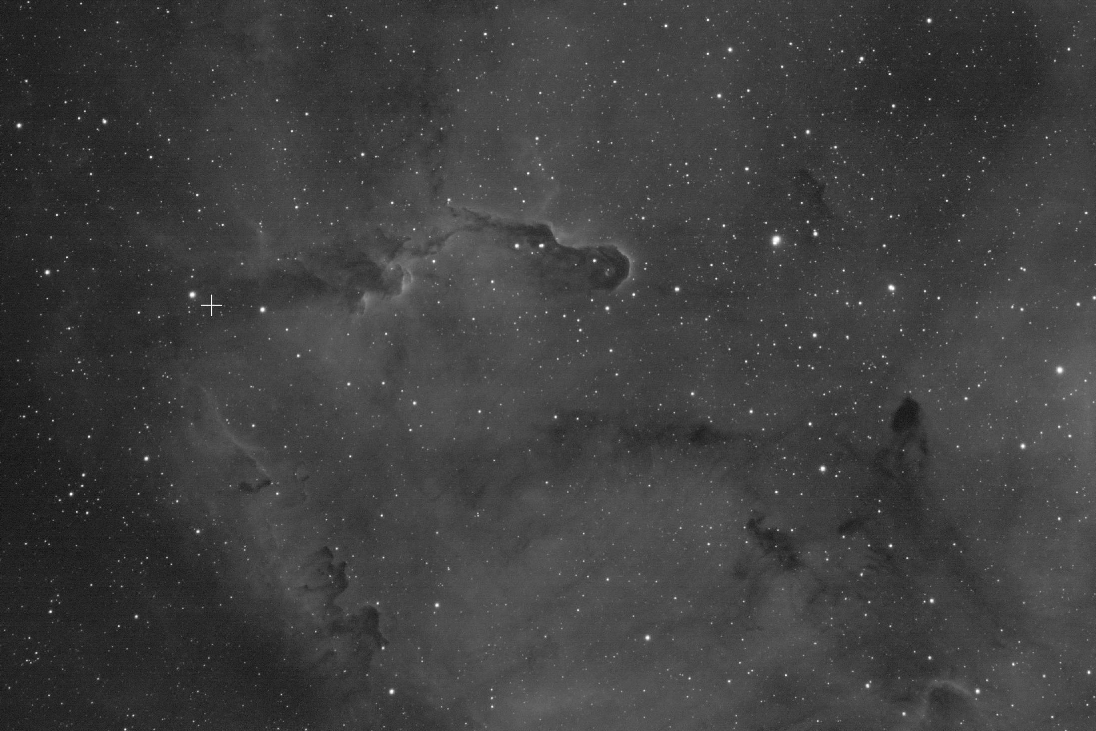

Le 2ème soucis, impossible d'enlever l'amp glow malgré mes darks (Ha, 60s , gain 53 et -10°C, idem pour mes lights) :
543313384_Capturedecran2020-05-22a10_47_51.thumb.png.ce72ad78717a9afacc5176ed62122a42.png

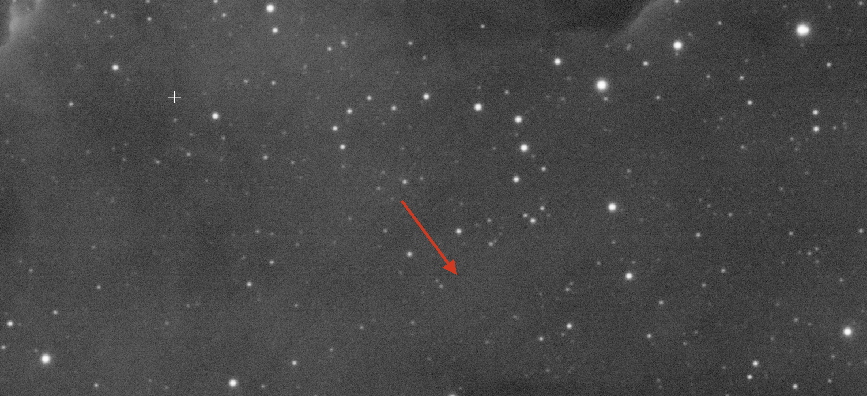

Et le 3ème, une autre sorte de banding, très fine, horizontale, ne provenant pas du ciel... je pense encore à un soucis de dark :
969358026_Capturedecran2020-05-22a10_48_29.thumb.png.09194493f8c2b327458f0bc0c0ff73ad.png
Je précise que je n'active pas le "optimize dark frame" dans pixinsight...
Pour le problème 3 j'arrive à supprimer les lignes avec le script "canonbandingremove" de pix.
Pour l'amp glow, aucune idée de comment faire, idem pour les larges banding sur mes RVB.
J'ai eu la même chose avec ma 183 avec la valeur d'offset ZWO qui est de 10 sur les 3 valeurs (HDR, UG et LRN). Remonte le un peu, je me suis mis à 25 et ça a réglé le problème.
L'ampglow est le problème de la 183, j'ai arrêté de me battre contre lui en adoptant une méthode radicale, le crop !
Je cadre mon champ en prévoyant un crop de 10% sur la zone d'ampglow et zou.

Pour l'amp glow, faut que je trouve une solution, c'est pas possible d'en avoir un aussi fort après soustraction des darks...c'est le plus gros probleme car pour le 3ème, il se résoud très bien avec le script canonbandingremoval de pix.

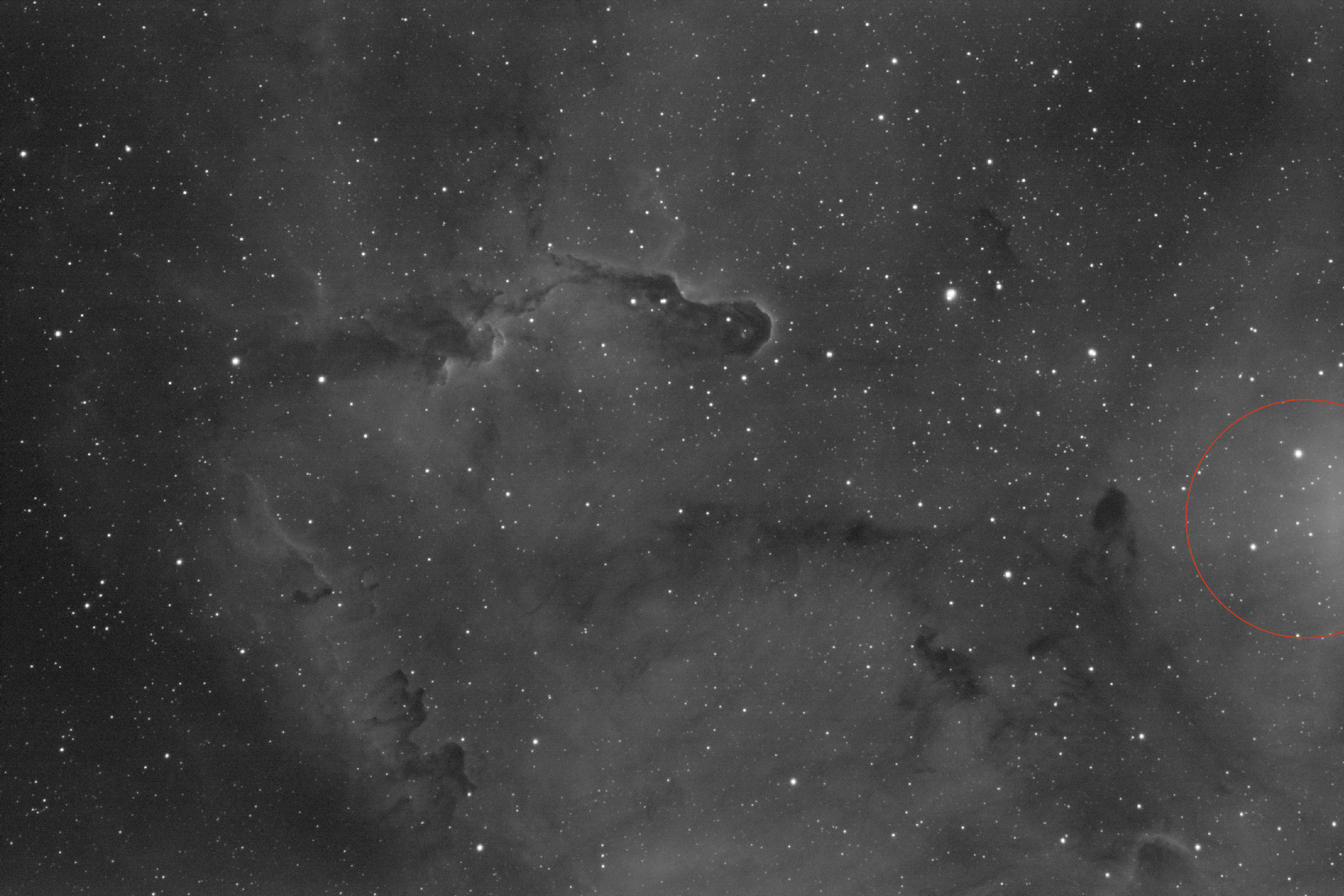

Bon je viens de tester astropixelprocessor , il semble qu'il gère bien mieux l'amp glow avec le pedestral.
1388772317_Capturedecran2020-05-23a19_03_38.thumb.png.b4bb8f235e3c57fb69289977be03c5a0.png
Il en reste encore mais c'est bien mieux. Cependant j'ai pas envie de mettre 150 euros dedans. J'aimerai bien résoudre ce soucis avec Pixinsight. J'ai tenté d'ajouter 1000 à la valeur pedestral de pixinsight lors de la calibration, ça ne change strictement rien...
Une idée de pourquoi APP gère mieux l'amp glow que Pix ?
