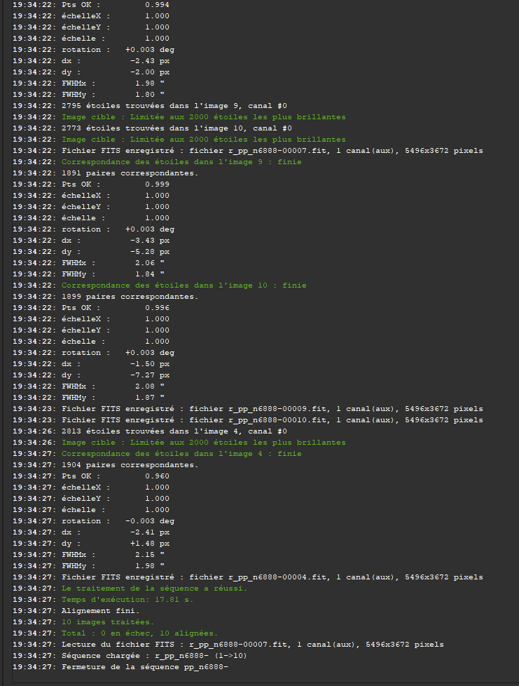

Il y a 1 heure, ursus a dit :
on peut mesurer sur les images finales de FWHM.
Si tu fais ton traitement avec SiriL, au moment de l'alignement, pour chaque image il te donne la FWHM moyenne qu'il a calculé en secondes d'arc (à condition que la focale de l'instrument ait été correctement renseignée dans l'entête fit), sinon en pixels et à toi ensuite de faire le calcul en fonction de l'échantillonnage.
oui tu as souvent dans les logiciels de traitement d'images astro des possibilités de stockage selectionner les images sur la base de la fwmh. Histoire de retenir les meilleures.
C'est très rare de descendre sous les 1.5" en France. Sur ma copie d'écran ce sont mes images du croissant de la nuit dernière.
Certaines sont a 1.8" ce qui pour moi est déjà assez rare.
