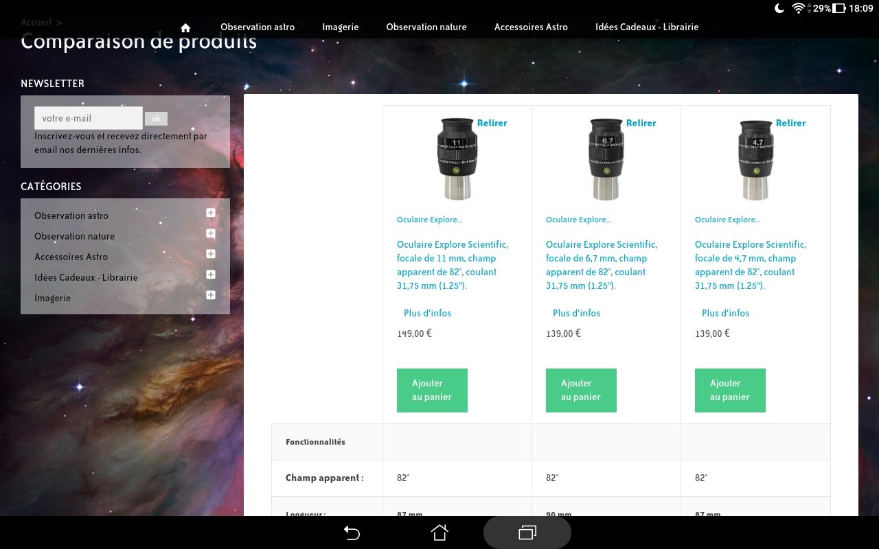

Voilà les oculaires que je cible en occasion. Pour le 4,7mm j'hésite encore

Mais plus tard en gros, si je prend une barlow 2x , le 4,7mm ne me servirait pas vraiment si j'ai le 11mm. Ou vaut mieux acheter le 4,7 plutôt que la barlow?
il y a 1 minute, Tofwech a dit :
La c'est toi qui voit, les conseilleurs ne sont pas des payeurs !
Ce qui est sur c'est que si tu es sur de prendre une barlow plus tard, réfléchi pour limiter les doublons
Les 4,7mm et 6,7mm me paraissent trop proches pour avoir un réel intérêt, du moins au début.
Trois oculaires : 4,7mm, 11mm, et le 25mm d'origine te permettront déjà d'avoir une bonne échelle et de quoi t'occuper un moment !
