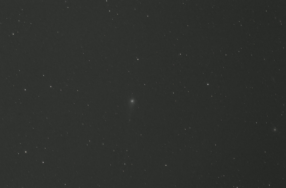

Ça fait plusieurs heures que j'essaie en vain de tirer quelque chose des 40 minutes de pose faite sur la comète C/2017 T2 Panstarrs.
41x60' à 1600iso avec la 80ED.

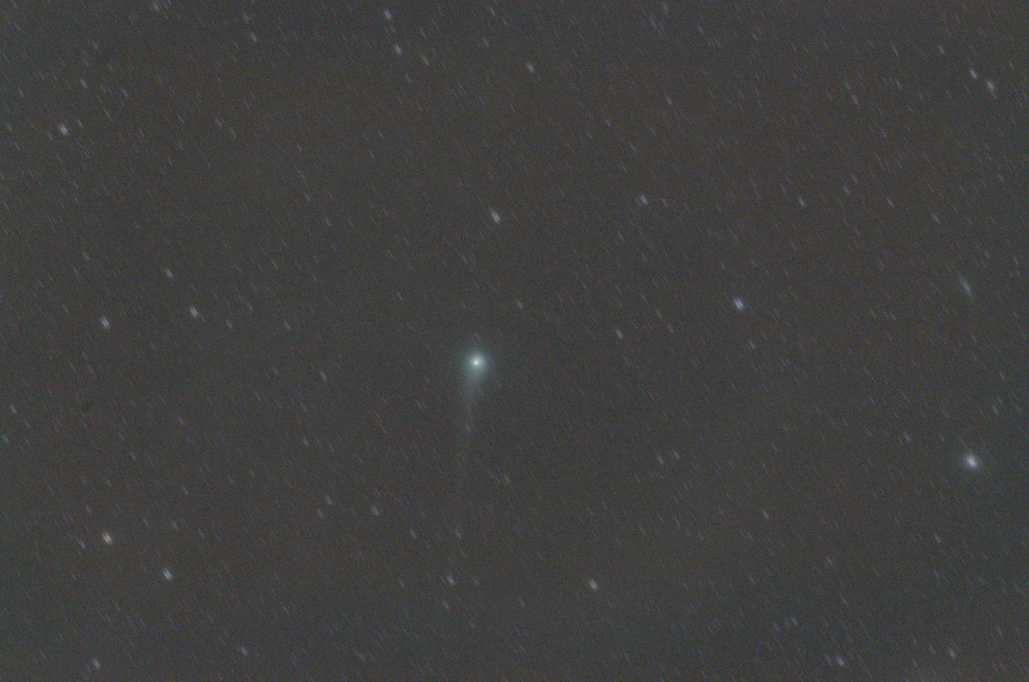

Si sous DSS je choisis l'option comète + fdc le résultat est fade avec beaucoup moins de détails:

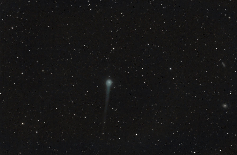

Quand je traite la comète sous Siril, elle ressort bien mieux, mais il faut ensuite passer par Gimp ou Photoshop pour combiner les deux et la, c'est le drame... Toutes mes tentatives arrachent la rétine. :blase:
J'ai mal, je souffre, j'ai les yeux qui piquent...
Je trouve les résultats sous Siril bien plus jolis, mais je n'arrive pas à faire ressortir correctement la comète sur le fond du ciel.
Existe-t-il un moyen de faire ça automatiquement sous Siril ? Ou la seule solution et d'augmenter le nombre de poses pour que se soit moins fade sous DSS ?
Voici les tif encore chaud:

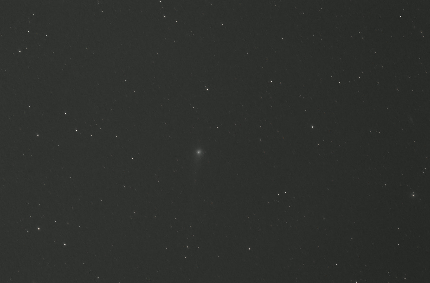

dss comete seule.TIF

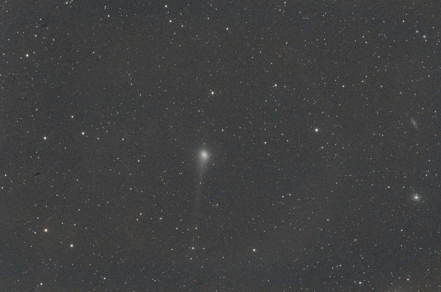

dss fdc.TIF
dss comete + fdc.TIF
siril fdc.tif
siril comete.tif

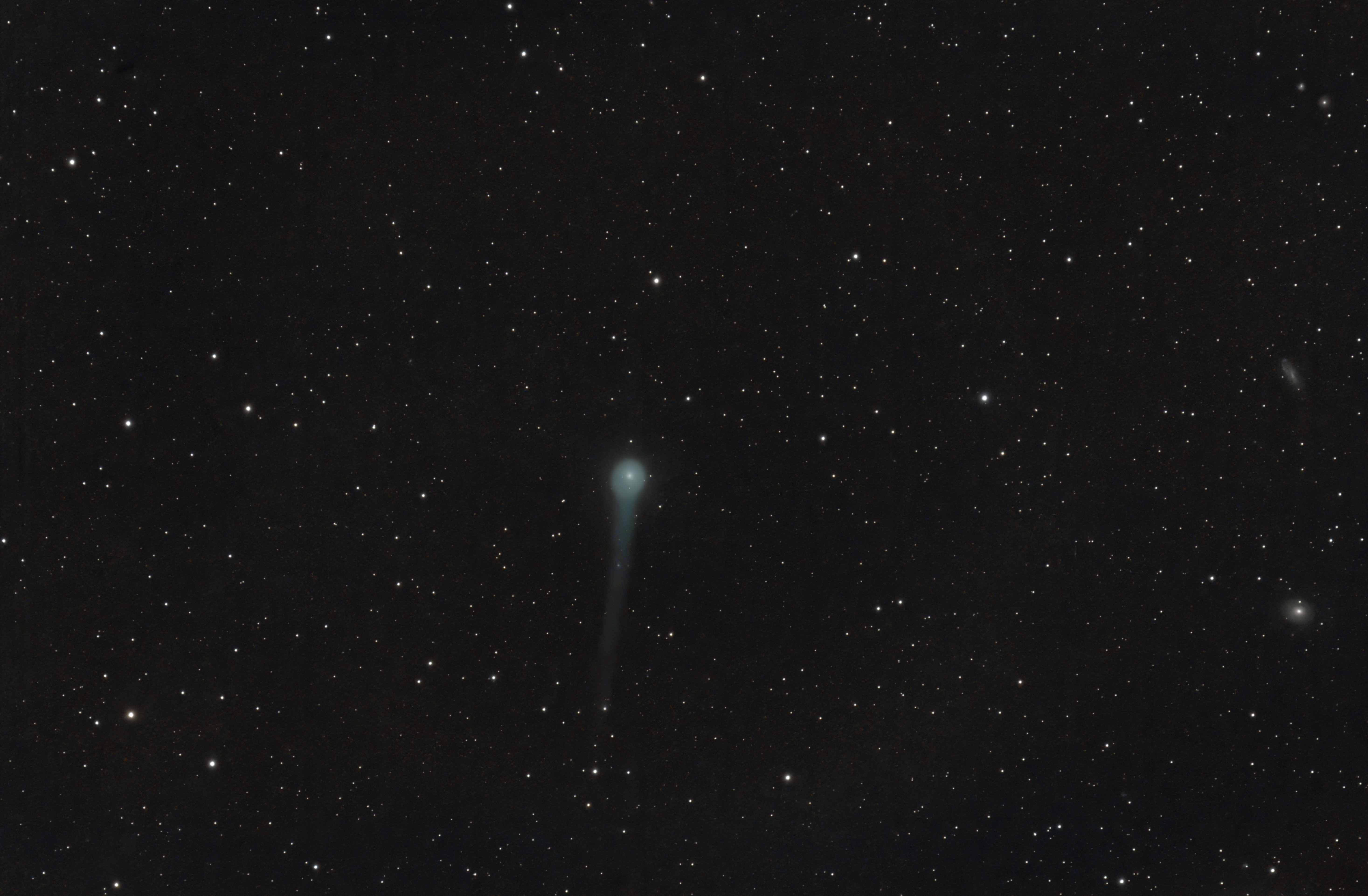

Le 24/05/2020 à 00:11, noctambule a dit :
J'en suis au même stade, sur la même comète, je viens justement aussi pour chercher des renseignements pour aligner mes 2 calques.
J'ai un calque avec la comète bien nette, et un avec le fond du ciel bien net, comment je fais pour assembler les 2 ????
Siril ne fait pas cet assemblage automatiquement.
Il faut bricoler fort avec des calques et des filtres, je l'avais fait il y a quelques années mais je ne me rappelle plus bien de la marche à suivre qui n'a rien d'évident.
il y a 47 minutes, Colmic a dit :
Quelque chose qui donnerait ça par exemple ?
Désolé je vois pas :D
Rooooo ca c'est vilain :cheesy:
En tout ca tres jolie !
