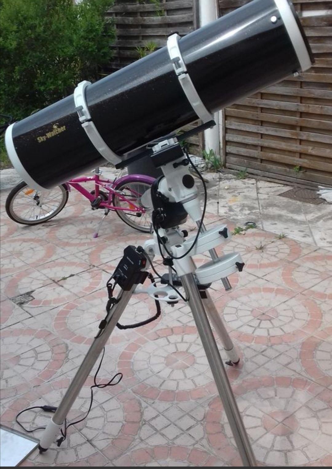

Je suis actuellement en possession d'un 114/900 chasseur d'étoile monture équatorial acheté déjà à l'époque en occasion à 80€, heureux de mon achat je me suis lancé corp et âme dans l'observation, malheureusement après maintenant presque 2ans avec ce téléscope j'éprouve à chaque utilisation un certaine frustration (diamètre de 114 offre peu de luminosité, le trépied bas de gamme vibre à chaque coup de vent et j'habite dans le nord du vent on en a beaucoup XD)
Donc je viens cherche un peu d'aide pour me conseiller. Je suis sur le point d'acheter d'occasion un skywatcher 200/1000 neq5 pro goto d'occasion il date de 2012, en photo il a l'aire en très  bonne état (je sais que les photo peuvent être trompeuse). Le vendeur me le vend à 700€ j'aimerais savoir si vous trouver ce prix correct (700€ je suis déjà au maximum de mon budget), et aussi quel sont les points à vérifier impérativement avant l'achat, j'ai prévu de vérifier l'état général évidemment, les miroirs (pas casser ou griffe), les moteurs écoute si il font des bruit anormaux ou si ils ont des point de résistance, avez vous d'autre chose à vérifier ?
Je souhaite acquérir ce téléscope pour bénéficier  d'un meilleur confort d'observation, grâce notamment au GoTo et à une monture plus stable, et aussi car je souhaite débuter l'astrophoto je sais que la monture neq5 est limite pour ce domaine mais étant déjà au maximum de budget je trouve que cette monture est un bon compromis.
Donc voilà je vous remercie d'avance de votre aide en espérant avoir était claire sur mon questionnement.
2012, c'est un matériel qui a 7-8 ans. Bien sûr, il est certainement ne (très) bon état. Faudrait pouvoir le vérifier (optique, mécanique, électronique). Il n'est donc de fait plus sous garantie. Rappel : garantie légale d'un matériel acheté en France, 2 ans. Regarde le prix de la même config neuve que tu peux avoir dans le commerce et regarde le prix qu'on te le propose. Si le vendeur est vers toi, demande à pouvoir l'essayer de nuit avec lui et ce en fct des mesures sanitaires actuelles.

merci de ta reponse j'ai vue sur astroshop le meme telescope a 1021euro je ne peut pas me permettre un telle budget 700 c'est deja la grande limite. le vendeur ce trouve a 100km de chez moi juste la limite des mesure sanitaires XD asser proche pour aller le cherche mais je ne pense pas pouvoir passer un nuit la bas a essaye le matos avec lui j'avais prevue de faire un mise en station fictif pour voir si l'alignement du goto se fais correctement.
pour le meme prix on me propose aussi un telescope 200/1000 skywatcher dobson goto mais je prefere un monture equatorial surtout que j'ai vue que le dobson n'etait pas conseiller pour l'astro.
Je comprends très bien l'histoire de budget c'est pas un problème. Comme te le diront bcp sur ce forum, y a pas qu'Astroshop dans le vie et sans doute que tu n'as pas regardé les bons sites si tu n'as pas trouvé à moins cher... Je trouve qu'il y a trop peu de différence avec du neuf, mais ce n'est que mon avis perso.

Pourquoi donc ? Pour l'imagerie tu veux dire sans doute. Sinon, aucun intérêt d'acheter un 200/1000 EQ5 uniquement pour du visuel.
je voulais dire pour l'astrophoto dsl
je vais continuer mes recherche car effectivement il n'y a pas que astroshop dans la vie XD
mais a votre avis si le telescope est fonctionnel sans defaut 700 euro et il un bon prix ?
Perso, je n'achèterais pas avec si peu de différence de prix sur un matériel chinois et comportant des parties électroniques, mais ce n'est que mon avis. D'autres avis vont sans doute arriver. Pour un matériel plus haut de gamme, ie oculaire TeleVue ou matériel origine Japon, oui, mais pas sur ce genre d'article.

Tu peux lui proposer de se retrouver à mi chemin et suivant le résultat et suivant les résultat lui proposer dans 600 euros. Il est peut être très bien entretenu, en discutant tu vas te rendre compte de son utilisation aussi. "vous observez de chez vous" "vous le stockez dans le garage" "vous l'utilisez pour la photo" "vous avez des photos" etc..

merci de ton avis c'est un peu aussi les avis je vais surement attendre un peu ou alors essaye de negocier le prix a la baisse
bonjour et merci je vais essayer de negocier encore le prix et je pense que je ne pourrais faire mon choix que en face du telescope et apres test 600euro te semble donc plus correcte

Pas de quoi se couper une main pour ce matériel très, très classique.
S'il n'y a pas de valeur ajoutée, et si le prix ne passe pas sous les 600€, en comptant les déplacements, etc.... je passe.
8 ans de stockage, c'est déjà très long pour du matos de cette gamme.

bonjour merci ton avis rejoinds ce qu'on ma conseiller baisser le prix et que le matos soit irreprochable ou alors continuer a economiser pour un neuf
Je ne connais pas ta situation financière, mais beaucoup de boutiques proposent un 3x ou 4x sans frais. On y pense pas toujours........

niveau finance je suis deja dans la fourchette tres haute avec 700euro mais c'est vrais que peut etre mieux d'attendre et rajouter 300euro pour un matos garantie et le mieux que j'ai a faire
vous m'avais bien refroidis 🥶 mais pour mon bien je pense et celui de mon portefeuille 👍

Cela ne t'engage à rien de l'essayer en même temps. La neq5 est limite, donc vérifie les vibrations, map etc... Pour de lastrophoto il faudra de l'heq5

oui sa n'engage en rien effectivement mais bon au vus des avis je ne pense pas me deplacer si le vendeur ne baisse pas le prix et une heq5 j'aimerais beaucoup mais la rien que la monture fait deja exploser mon budget 😬

Je veux pas te démoraliser mais même une HEQ5 sera trop limite pour de la photo avec un 200/1000 (alors la NEQ5 n'en parlons pas). Tu pourra essayer, mais tu seras vite en surcharge en fonction des accessoires que tu choisiras 😕
Pour ce tube on conseille généralement de passer sur la 6...

Ne pas oublier que pour l'astrophoto, c'est la monture qui est l'élément primordial, pas le télescope.
Pour un newton 200/1000, c'est une EQ 6 R qui est nécessaire (la NEQ 6 est en fin de vie) et, effectivement, le budget devra être sérieusement augmenté.
Donc, dans ces conditions, il sera, à simple type d'exemple, nécessaire de "descendre" vers des instruments de plus petits diamètres et des montures de capacité de charge inférieure à celle d'un 200/1000 telles que newton 130/650 (de même rapport F/D que le 200/1000), lunette ED 80 mm, montures NEQ 5 GoTo, EQM-35 GoTo ou  SkyViewPro GoTo.

Je reviens vers vous après avoir éplucher tout vos réponce et avoir bien cogiter je pense que le meilleur compromis pour moi observation /début astrophoto/ budget
sera de me tourner vers un 150/750 heq 5
https://www.promo-optique.com/fr/telescope-newton/53951-telescopes-newton-skywatcher-150-750-black-diamond-sur-heq5-go-to
Bon sa dépasse de mon budget pour le moment mais je vais prendre mon mal en patience. Je pense que vous valider ce choix ?

Très bon choix ça vaut le coup d'attendre un peu
Tu auras du temps pour appréhender la photo astro
