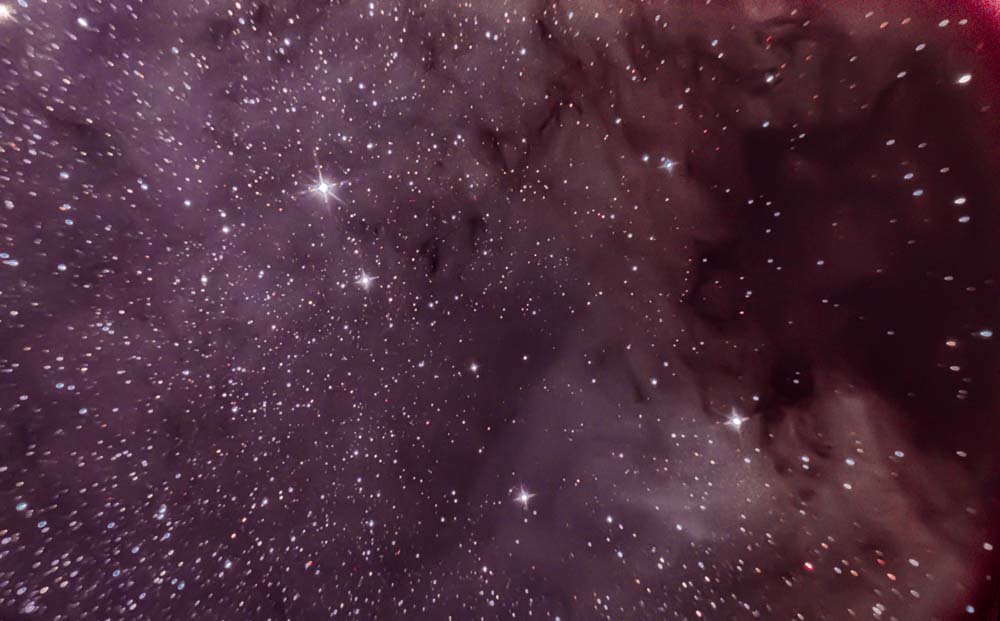

Il y a quelques blogs qui existante déjà sur ce sujet mais il me semble qu'il datent un peu (2013). Je fais de l'astrophoto avec mon Dobson Newton de T400 de Skyvision et un APN Sony A7III, ceci, sans décorateur. Une session de photo est généralement de 300 photo de 14 sec avec un ISO de 3200 et ça fonctionne bien. le bon diamètre compense ma durée d'exposition. Je tiens à rester nomade sans prendre PC, batterie, détonateur et tout le zouinzouin. 😁
Cependant Un Newton reste un Newton, je cherche un bon moyen de supprimé le coma sur mes photos. Après avoir investi sur un Paracorr Type 2, je remarque que j'ai encore d'autant plus de coma qu'avant. je ne dois pas l'utiliser correctement. Le vendeur m'a conseillé un adaptateur pour fixer le Paracorr au Sony. (IGC7000 avec Paracorr)

Je viens de faire d'autres essais avec mon Dobson 400mm (specifiction ci-dessus) en mettant une bagne de ralonge de 30mm entre le Paracorr et l'APN Sony A7III (selon recommendation de TS). Le coma s'estompe, mais la distance rajoutée de la bague assombrit très fortement l'image.
Avant le paracorr, je faisais des photos ISO 3200, 14 sec, avec filtre UHC, cela sortait nikel mais avec du coma 🤔, maintenant avec le paracorr, la bague de ralonge 30mm et un ISO augmenté à 4000, même Siril n'arrive pas à stacker les photos tellement que c'est sombre.
L'APN est équipé d'un filtre UHC, je vais tenter de l'enlever car peut être: Paracorr + filtre UHC = photo très assombri 😒
Je n'aurais jamais penser un tel impact sur l'image juste en rajoutant une bague M48 pour obtenir la bonne distance entre le capteur APN et le paracorr (qui doit être de 50mm), comme si une grosse partie des photons disparaissant... Mais j'espère que ma conclusion est érronée.

il y a une heure, wembleych a dit :
lol
Pourquoi a-t-on inventé les correcteurs 3" et 4" ?
