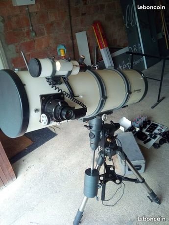

J'aimerais me lancer... mais étant débutant, j'ai peur de me laisser avoir. Que pensez-vous de cette annonce "bresser messier F=1000 mm/D=203mm", beaucoup d'optiques, la monture (je ne sais pas laquelle), les moteurs plus une télécommande plus le moteur pour la focale beaucoup d'accessoires. Le vendeur m'annonce que le poids total fait 35kg (ce qui me semble énorme). Le tout à 800€. Qu'en pensez-vous ?
Après avoir lu beaucoup de choses, un 200/1000 me semble un bon compromis avec une polyvalence.
Avec le Covid, il me sera difficile de le tester et en plus, il est un peu loin de chez moi (100km).
Merci pour vos avis et bravo pour ce site qui m'a déjà beaucoup appris.

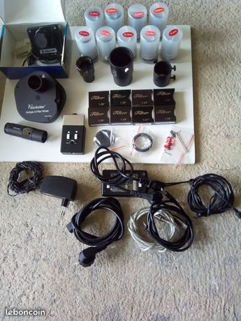

Faudrait savoir de quelle monture il s'agit exactement. Tous comme les filtres que l'on voit sur la photo.
Apparemment une série d'oculaire mais il faudrait savoir lesquels. Le prix d'un oculaire varie de 5 à xxxx€, sachant que pour des corrects, neufs faut compter au moins 130€ l'oculaire.
A priori il vend aussi sa roue à filtre et sa caméra MEADE, faudrait savoir laquelle c'est.
En soi l'offre à l'air plutôt pas mal, si c'est du bon matos (difficile de savoir sans ce que c'est), le prix est même dérisoire. Les caméras c'est pareil, neuf ca vaut de 150€ à plus de 200 000€ (même si je doute que ce soit une caméra à 200 000€ 🤣)
Bref, faut plus de renseignements :) L'année du matos serait une bonne info aussi

Oui enfin là l'annonce n'a pas grand chose à voir, il ne vend pas que le telescope.
Il vend avec lunette guide, caméra monochrome, RAF, au moins 8 filtres, 9 oculaires, tubes allonges, Barlow... Mais bon, encore une fois, dûffilce à dire sans le détail

Merci pour vos retours. Il ne dit rien sur la monture (enfin, j'attends sa réponse). Sur la photo, elle me semble légère surtout lorsqu'il me parle d'un poids de 35kg.
Une autre photo qu'il m'a donné.

J'ai trouvé un Omegon Télescope Advanced N 203/1000 EQ-500 neuf (un cadeau jamais ouvert et qui n'intéresse pas son destinataire) à 500€. Je pense qu'il n'y a presque rien avec, mais je l'équiperai au fur et à mesure de mes envies et de mes besoins. Qu'en pensez-vous ?
Déjà que l'eq5 de skywatcher est légere pour un 200, alors l'eq500 d'omegon...
