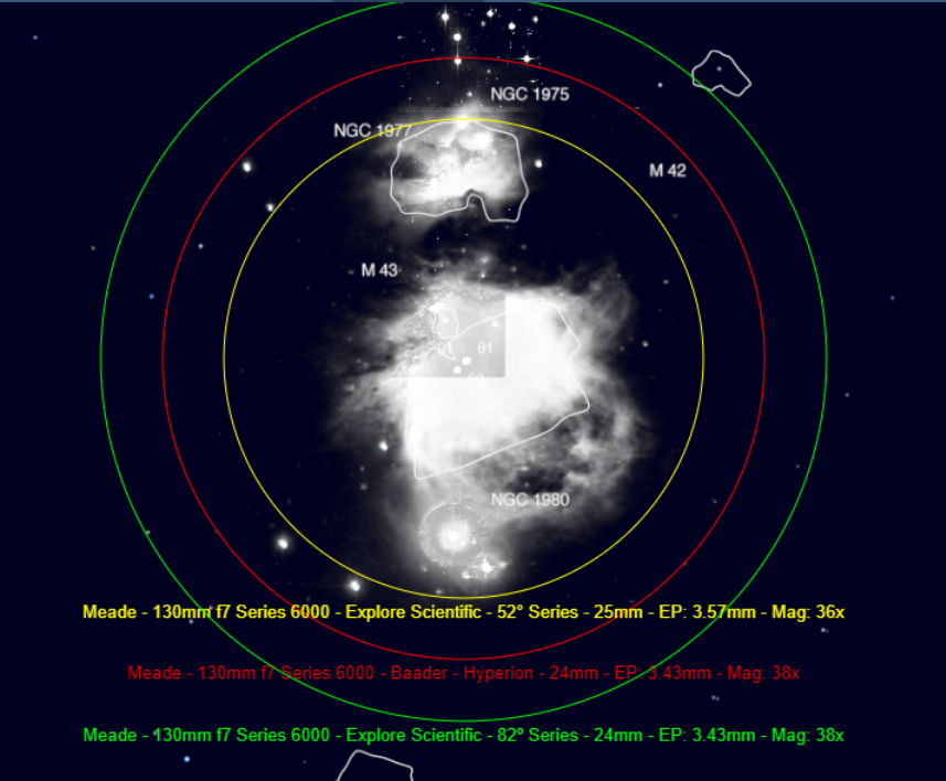

voici un petit exemple que tu peux reproduire ici http://astronomy.tools/calculators/field_of_view/ pour te rendre compte du résultat par rapport au champ réel
cas M42 avec 52 degré de champ , 68 degrés hypérion et 82 degré ES
