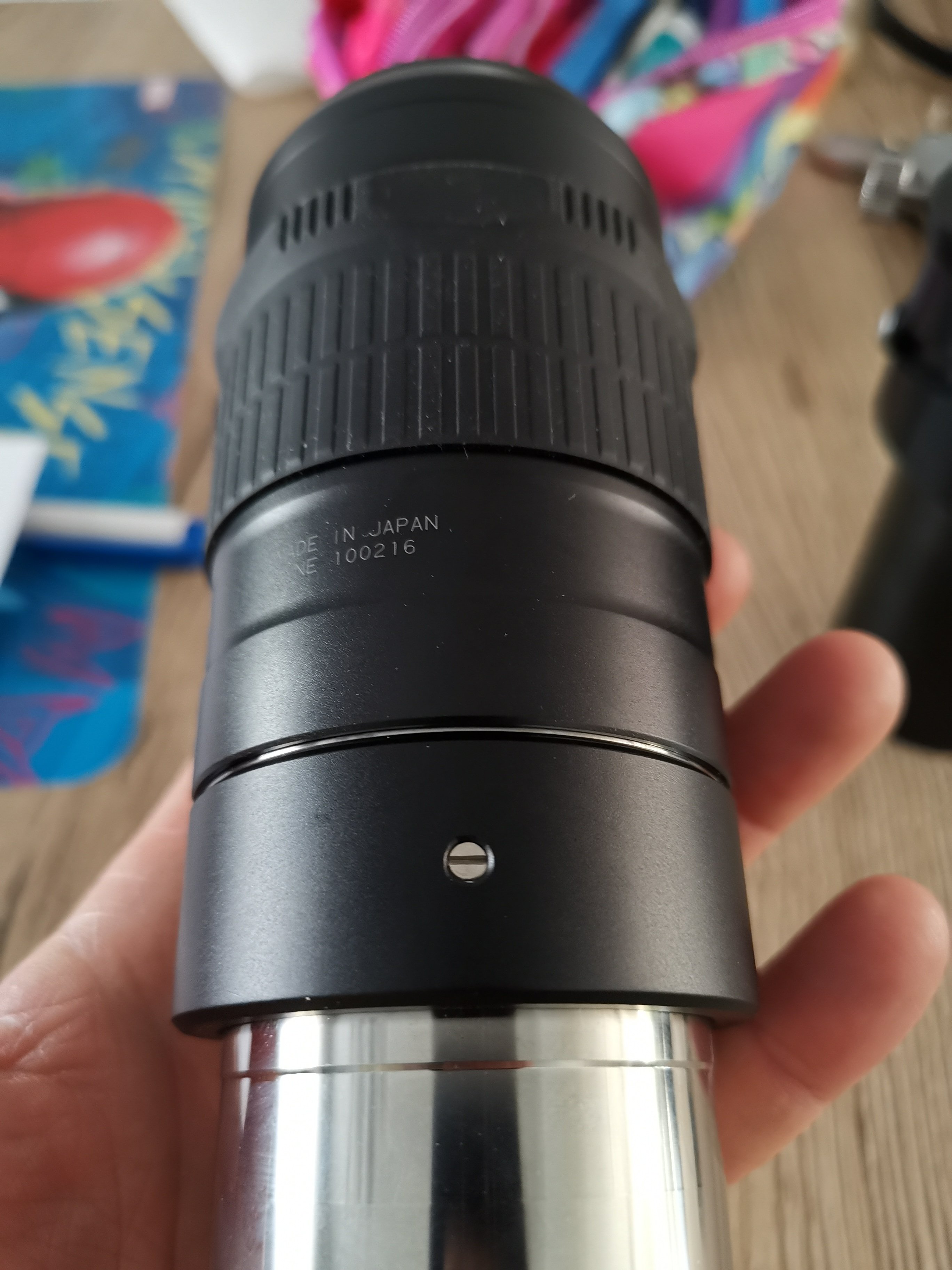

Oui ça y est, je l'ai enfin (ou une deuxième fois :ninja:), le Nikon HW 17.
Oui j'ai craqué. M'enfin le sérieux chez moi, c'est pas souvent :eheh:
J'en garde un très très bon souvenir, notamment au niveau du confort de la bonnette et des 102° de champ directement disponible à l'œil.
Je les avais revendu car j'avais à l'époque un correcteur de champ ES et je n'avais pas la MAP avec. Choix du CC ES car grossissement supplémentaire de x1.06 par rapport au paracorr de x1.15. Et je voulais un max de champ sur les oculaires grandes focales.
Possédant désormais de quoi faire du grand champ, je suis passé donc sur le paracorr.

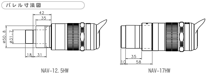

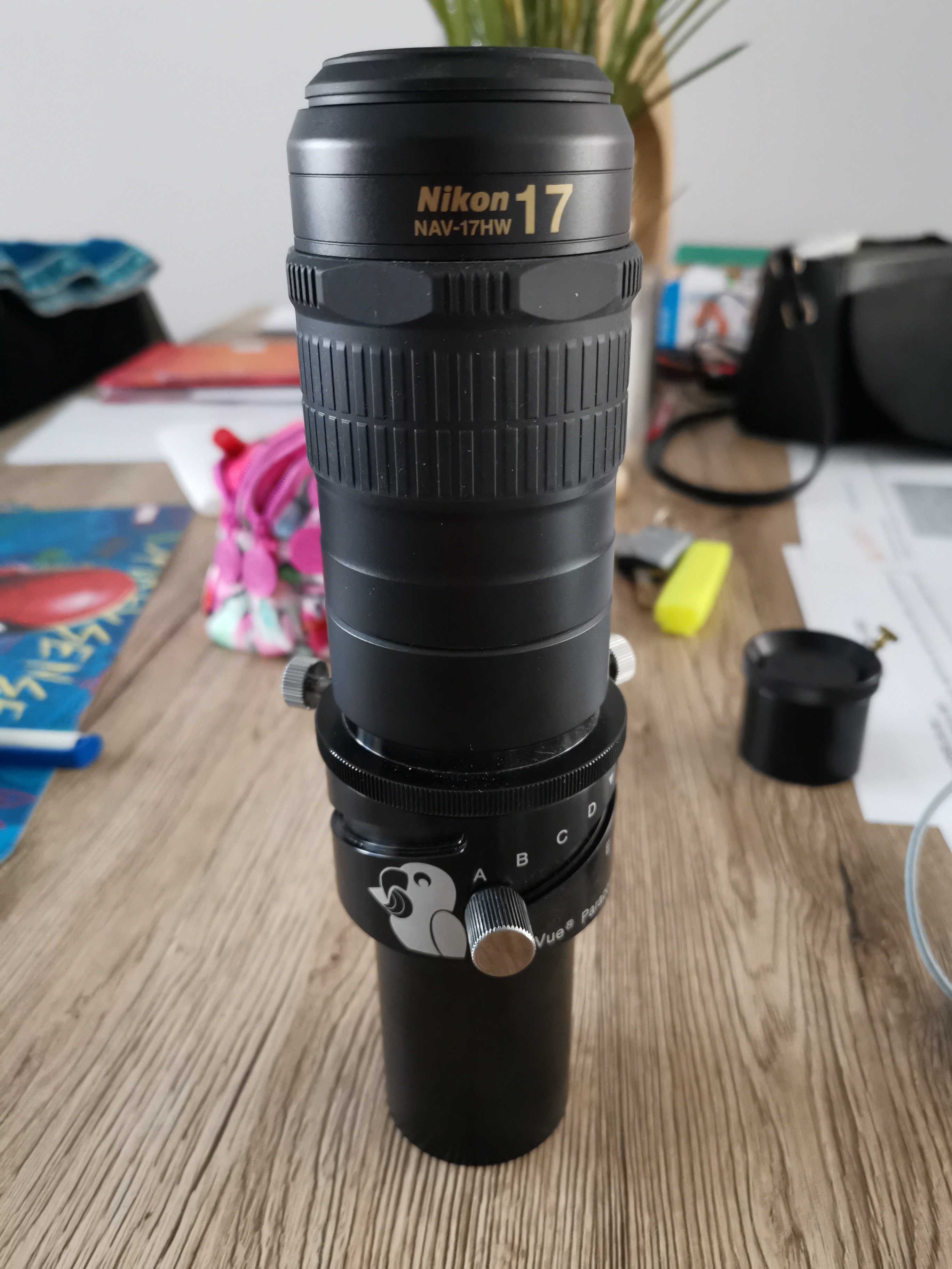

Le HW17 ne sera jamais a la bonne position dans le paracorr, imposible, environ 16mm, faudra en tenir compte lors des essais.
http://image1.shopserve.jp/kyoei.hs.shopserve.jp/pic-labo/nikon-nav-hw-img08.gif
58mm du plan focal au bas du fut, que l'on ne peut enfoncer que de 52mm dans le paracorr.
Bon à savoir. Encore pire avec l'EiC.
Tu as testé ? Ça donne quoi ?
Il me tarde de tester ça quand même...
pareil avec Eic pas pire, il rajoute 10mm de longueur mais le plan focal est descendu lui aussi de 10mm.

ben moi aussi, intéressant, donc malgré l'écart de placement du plan focal de 12mm, le HW17 est suffisamment corrigé.
Bon a savoir.
il y a 18 minutes, jpch84 a dit :
Bon a savoir.

Le 26/05/2020 à 12:05, jpch84 a dit :
L'erreur restante est de 4mm, pas 12-13mm (si on enlève la bague pour raccourcir le fut).
En position A il y a 14mm qui ne rentrent pas, et le plan focal est à la fin de ces 14mm. Mais la position "A" est celle pour un oculaire dont le plan focal est à 10mm de la fin du Paracorr, donc l'erreur est de 14mm-10mm = 4mm.
Avec un Paracorr SIPS on gratouille encore 2,5-3mm. Le SIPS a l'élément optique "nu" qu'on voit ici, sans anneau pour le protégér:
Quand le Nikon NAV-HW repose sur le bord de cet élément (vive le 2") le plan focal est à 58mm-1mm = 57mm de la lentille au lieu des 56mm requis.
Il manque juste 1,5-2mm (question d'avoir un peu de course des deux côtés de la mise au point.)
L'ayant essayé, c'est jouable; je crois que je vais "détuner" mon Paracorr de 2mm (qui sera détuné de 2mm pour tous les oculaires) et ça devrait tout juste jouer. Je n'avais pas acheté de Nav-HW parce que mettre un filtre n'allait pas (je n'allais pas tout détuner de 5mm en plus!), mais j'ai maintenant un porte-filtre dans le tube.
Modifié par sixela
Il y a 13 heures, sixela a dit :
Je n'avais pas du tout compris ça, et pourtant le raisonnement est juste, l'erreur restante est de 4mm pas 14mm, comme le paracorr est très tolérant on peut considérer qu'il corrige correctement le HW17.
Ce qui explique le test satisfaisant de @Subwoof pour le HW17, 14mm d'erreur j'étais très étonné, mais 4mm tout s'explique.
On en apprends/comprends tous les jours.
D'ailleurs le site dont tu parlais a mesuré tout ça et fait les calculs (ici en bas de page):
https://okita-tenmon.com/eyepiece/paracorr/paracorr.html
Traduit: en utilisant un SIPS ou en modifiant le 'tunable top' on arrive à mettre le plan focal du Nav-HW 17 à 58.3mm du rebord du bloc optique de la Paracorr, alors que la distance nominale est de 57mm.
La tolérance est de +2mm et -4mm (pas de chance, on est du côté avec la tolérance moins grande), donc dans la plage de tolérance.
Avec un Paracorr type 2 non modifé, on est à 59,8mm, donc à 3mm de l'optimum si on veut garder 0,2mm de course, et donc tout juste en dehors des tolérances.
Les tolérances viennent de chez TeleVue. Pas TeleVue US, mais TeleVue Japon, qui est bien plus précis dans sa litérature sur le site:
http://www.tvj.co.jp/10shop_televue/0010paracorr.html
En bas de page on trouve le 57mm +2mm/-4mm (qui correspond bien à 56mm du milieu de la lentille, indiqué sur le site US, comme la lentille dépasse le rebord d'un millimètre).
Évidemment, si on veut utiliser un filtre, il faut le mettre en amont et pas sur le Nav-HW 17mm, sinon on va sortir des tolérances plus franchement (la distance à d'ailleurs été calculée par Televue pour tout juste permettre les filtres 2" sur un Ethos 21mm.)
Modifié par sixela
