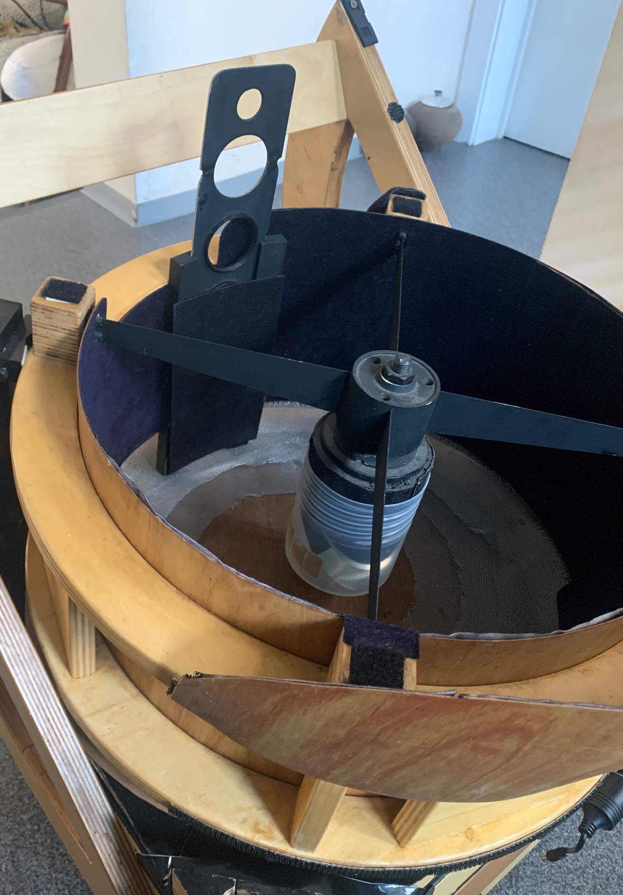

. Je n'avais pas acheté de Nav-HW parce que mettre un filtre n'allait pas (je n'allais pas tout détuner de 5mm en plus!), mais j'ai maintenant un porte-filtre dans le tube.
Perso je visse le filtre sur le paracorr...
En 2 pouces le filtre bien sûr
Modifié par Darth Vader
Sur un Paracorr SIPS mettre le filtre sur le Paracorr est franchement chiant. Mais un porte-filtre en amont c'est le rêve.
Modifié par sixela
