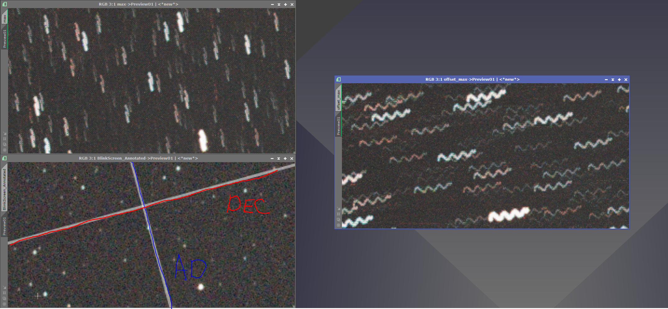

Salut tout le monde. Je n'arrive pas à dépasser les 55 secondes à 100mm. J'ai réglé le Vp, j'ai fais une mise en station au poil et l'équilibre de la monture est parfaite.
Il n'y a pas de dérive en déclinaison mais il y a bien un erreur périodique.
https://gyazo.com/8bfb329ea13fda6a5c3d0908ce3188eb
Vous savez d'ou cela peut venir ? Est-ce améliorable ?
Merci ! :)

D'après les "serpentins" des étoiles, on voit qu'il y a une dérive (DEC et/ou RA) en plus des sinus liés à l'erreur périodique.
L'erreur périodique introduit des décalages en +/- autour d'une position moyenne : ton étoile apparaît alors comme un petit pois au lieu d'une tête d'épingle 😉

Merci à vous de vos réponses. Je me suis rendu compte que je faisais mal une étape pour prendre mes photos. Je ne re serrais pas l’axe ad après avoir pointer l’objet
Le pire, c’est que j’ai démonté la bête, re graissé tout ça en pensant qu’elle avait un problème mécanique alors que c’était entièrement de ma faute. J’ai réussi 1m25 à 200mm :)
