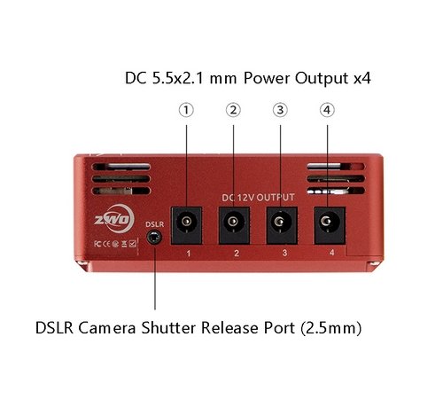

si elle fait comme un bruit de trompette en se bloquant, c’est un problème d’alimentation, soit la source n’envoie pas Assez de jus, soit tu as un faux contact quelque part (c’est ce qui m’était arrivé)
vérifie avec une autre alim, un autre câble
Soucis d'alim, à résoudre vite car tu peux faire mal à l' électronique. Tu dois avoir une tension trop faible.
Branche là sur secteur pour voir si cela marche normalement.

Comme évoqué, j'utilise le boitier ASIair pro qui dispose de 4 prises pouvant délivrer jusqu'à 3A max "théoriquement".
Il suffit que l'intensité soit légèrement supérieur et je ne sais pas du tout comment le boitier réagit.
Ceci dit, la première fois que cela est arrivé, la monture était branchée directement à la batterie aussi comme dit...
Mais je pense que cela doit vraiment être trop sur cette prise.
Il gère aussi les deux caméras dont une refroidie, mais hier je n'utlisais pas le module de Pelletier.
J'ai donc décidé tout à l'heure de ne pas repiquer le câble 5.5 je crois (celui livré avec l'adaptateur secteur par Pierro-Astro) avec la partie vissante et l'autre en forme de fiche que l'on branche sur les petits boîtiers comme l'ASIair.
Je vais brancher directement la monture sur l'adaptateur allume-cigare multiple qui est lui relié à la batterie chargée à bloc (je recharge tous les jours).
Je vais re-tester une ciblage de M101 et  croiser les doigts pour que cela soit bien cela !
