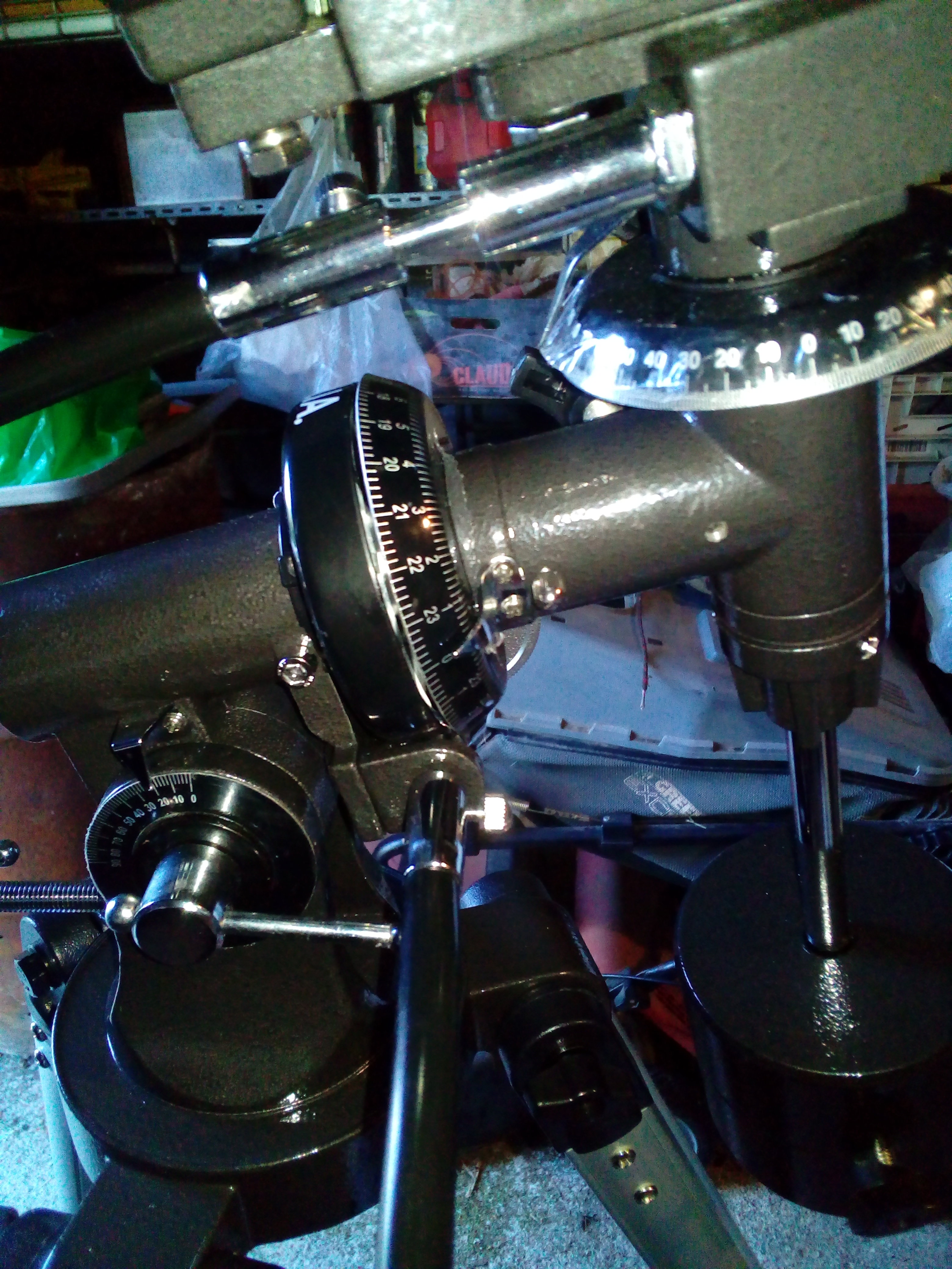

- 2) Autre question qui me turlupine. J’ai remarqué que le compas R.I.A (ou R.A) reste toujours sur 0 quand je le tourne car l'index tourne en même temps. Par ailleurs, le flexible de commande de mouvements lents RA tourne dans le vide à un moment donné (est-ce normal? cela est peut-être dû à un problème de montage, ou peut-être au plastique de protection) (PHOTO 1)

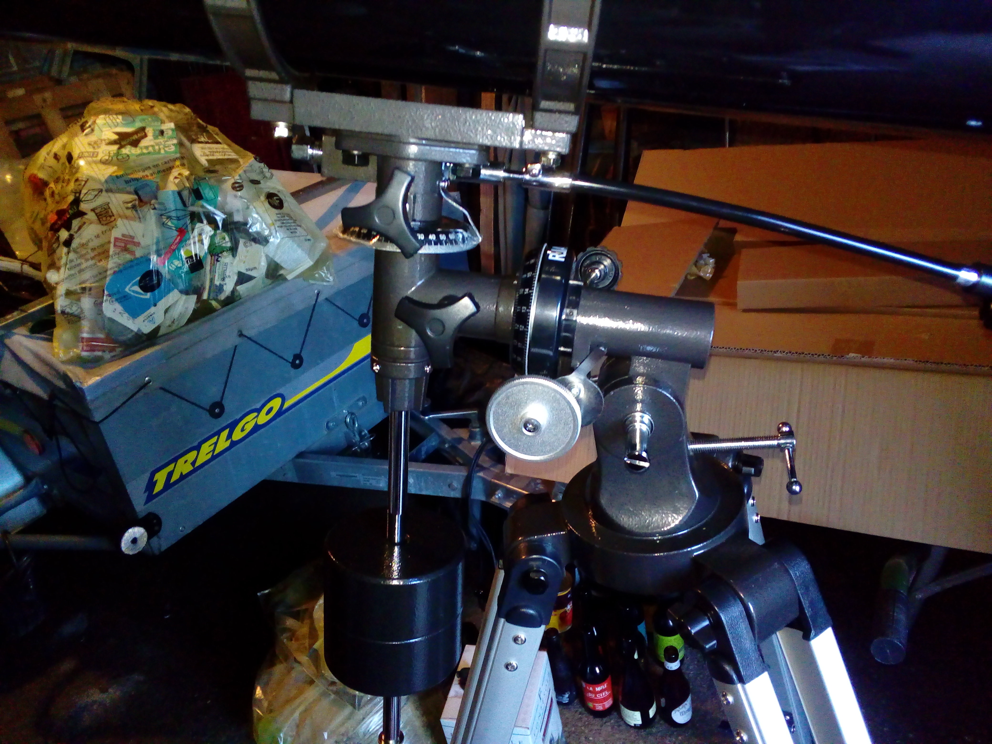

-5) D’après la photo, diriez-vous que ma monture est bien montée? (PHOTO 2)

Sur ta première photo, tu devrais être entre 40-45° (si tu es en France) pour l'axe des altitudes; L'autre étant orienté vers la polaire.
Avec 45°, tu ne devrais pas taper sur le pied.
Si tu habite dans le sud de l'Espagne oui sinon y'a un problème de mise en station
