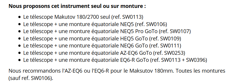

- Y a t'il une différence entre le SW 180/2700 Black Diamond et le SW 180/2700 Skymax OTA et si oui lesquels ?

Yes je ferais ça car en plus j'ai vu qu'il n'était pas aisé de trouver de monture au dessus (genre heq5) sans goto et je voulais vraiment m'initier à la recherche des objets pour apprendre le ciel.
En plus là les tarifs commence à tabasser et donc si on me dit que le Mak 180 passe sur neq5 sans instabilité.
Jarod
commentaire sur pierro astro l'eq6 oups très cher là, je pense que l'heq5 en planétaire doit passer !
Yes y a 700 euros de plus quand on passe du neq5 au heq5 goto d'où mon espoir qu'on me dise que le 180 passe bien sur du neq5 ^^
Du coup si on me dit que ça passe pas top un Mak 180 sur une neq5 ça fera quand même 1000 euros pour passer d'un 150 à un 180🥶

Un Mak 180 sur EQ5, c'est à peu près le même montage qu'un Newton 250 sur EQ6 ou un C11 sur AVX... Ca existe au catalogue fournisseur, c'est à peu près correct pour du visuel et ca s'arrête là.
Soit tu descends en diamètre (150mm) pour rester sur une monture plus adaptée.
Pourquoi ne pas envisager si tu restes sur le Mak 180. On peut trouver, mais si ca court pas les rues je te l'accorde parfois de bonnes montures bien stables, type CI-700 ou CGE autour de 1 000 Euros (voire moins).

J'ai eu un 180 sur HEQ5 qui passait sans soucis.
Tu as aussi les modèles Bresser qui sont très bien niveau optique.
Salut Archange,
J'avais cru comprendre que ça passe bien sur HEQ5 mais sur neq5 est-ce que tu as une idée car contrairement à la heq5 qui monte, si je ne me trompe à 13kg, pour la neq5 ça donne en théorie 9kg. Et là le 180 commence à se rapprocher dangereusement.
Sinon as-tu eu l'occasion de regarder dans un Mak 150 et si c'est le cas, as tu vu une différence significative ?

j’ai eu un mak 150 sur Neq5 c’est très stable franchement j’étais large mais Je ne fais que du visuel.
je pense que le 180 pourrait passer en visuel sur cette monture si tu ne rajoutes pas trop d’accessoires mais le mieux est de demander à ton vendeur.
