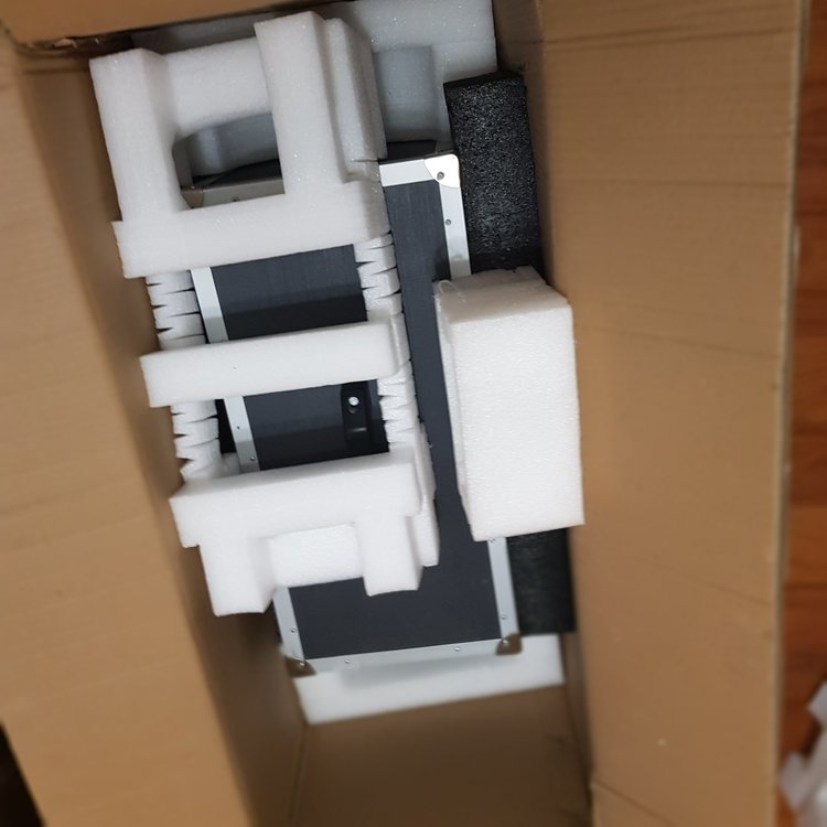

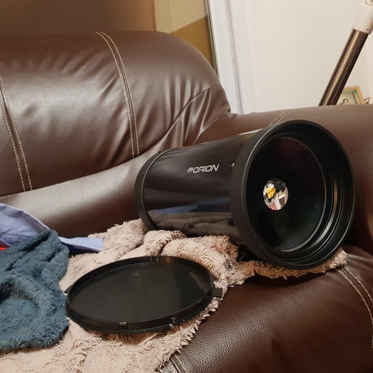

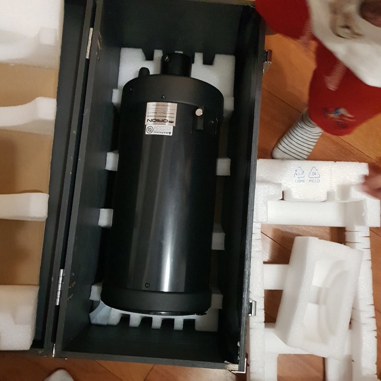

Salut
Pour la mise en température, je laissais le MAK 180 facilement 2H dehors, des fois plus avant l observation pour être tranquille.
Quitte à prendre un MAK je prendrai celui à la focale la plus longue donc le bresser sur 150/1900. (et je pense en prime qu on peut monter dessus des accessoires en SC, à vérifier)
Tu peux trouver des mak 180 dans les 600/700 en occasion récente et une HEQ5 à 450/500 euros
Sinon comme indiqué par Skywatcher707 un vieux Meade qui était très bien.
Pour la collim elle n'a jamais bougé, c'est vraiment rare d avoir besoin de la faire pour ne pas dire exceptionnel.
Tu peux avoir un peu de shifting par contre plus ou moins prononcé, pas forcément gênant.
J'aime bien les mak, après avoir cédé mon 180, j'ai racheté un 127/1900 à FD15 chez Bresser qui est très bon, d'ailleurs Pierro (astro) semble considérer que le traitement de l optique est meilleur que celle de SW.
Modifié par archange34
