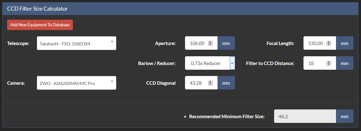

Alors pour la ZWO, les filtres se trouvent à 18mm du capteur. Voir ici : https://astronomy-imaging-camera.com/tutorials/5-connection-methods-to-get-55mm-back-focus-length.html
Tu prends le lien que je t'ai donné plus haut : https://astronomy.tools/calculators/ccd_filter_size
Tu prends la FSQ106, tu mets 18mm pour la distance au filtre, et ça te donne ceci :
Sachant que les 2 pouces montés font généralement 46mm (dépend des marques), ça passe.
A F/3.6 maintenant :
Ca devient limite pour du 2" monté, il vaut mieux du 50 non monté.

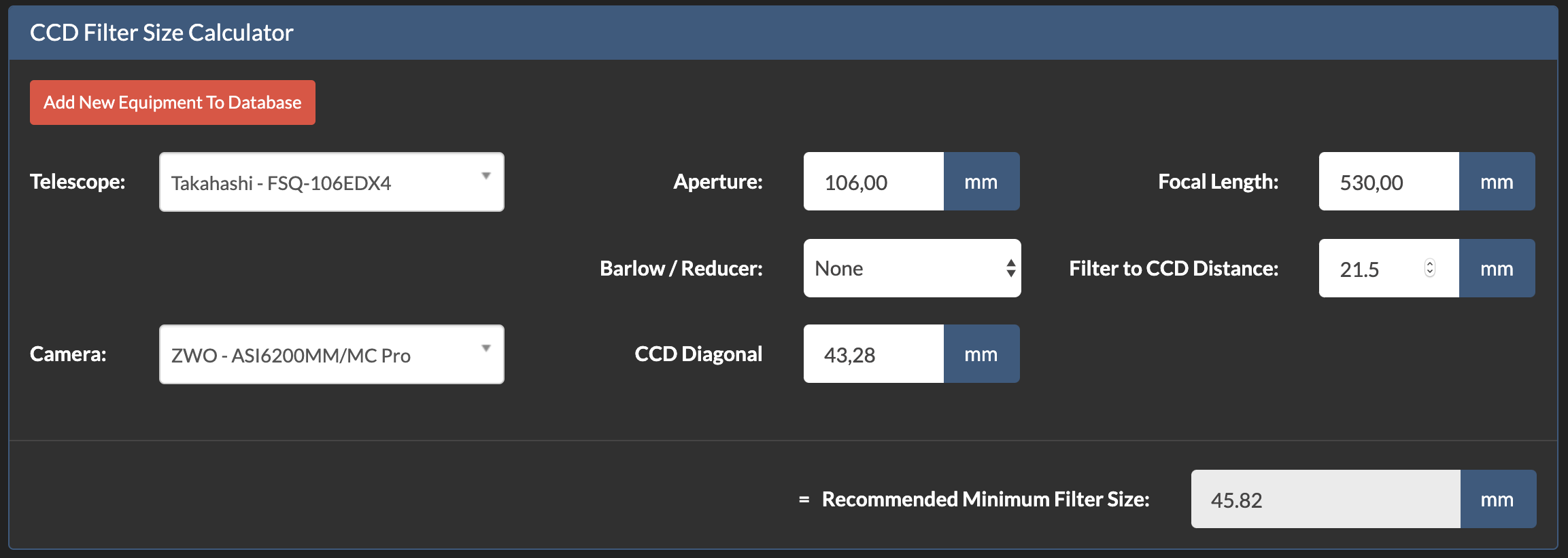

Sur le site d'Atik ils disent que la distance du CCD au bord du chassis c'est 19.5mm avec le correcteur de tilt. Pour la bague et la distance du filtre au bord de la raf (celle de ZWO) j'ajoute 20mm (je pense que c'est large non?). J'obtiens 177562218_Schermata2020-05-26alle14_50_02.thumb.png.0b108285c19e5aea1bc35fa5a5cb099a.png
Là en revanche je comprends pas ton calcul, ils viennent d'où les 21.5mm ?
Tu prends les 19.5mm auxquels tu ajoutes à peu près la moitié des 20mm de la roue (les filtres se trouvent au milieu on va dire). Ca fait donc 29.5mm à peu près.
Tu mets 30mm et t'es à peu près sûr du calcul. Ca fait 46.83mm, donc il faut des 2" non montés, les montés ne passent pas.
