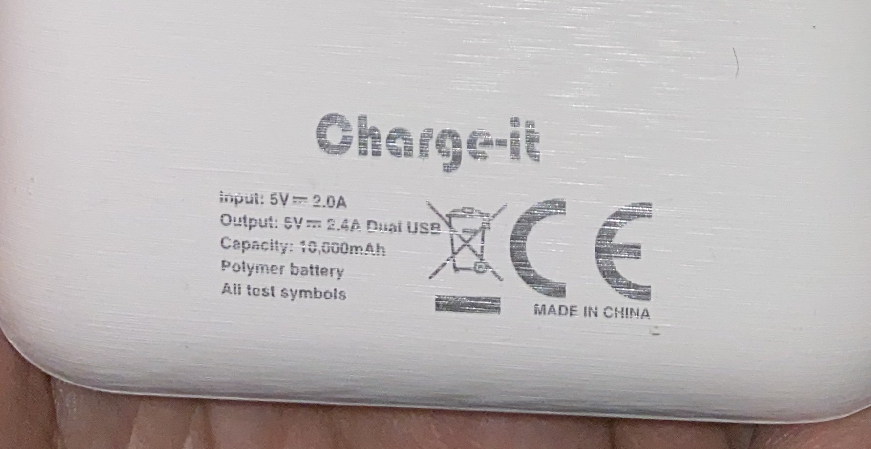

j aimerais avoir des retours et est ce energivore?! Est ce que le lacerta pourrais tenir 6h alimenté par un powertank Classic de téléphone portable?!

Le MGEN 2 nécessite 160mA en 12V.
Et côté simplicité, les premiers pas ne sont pas évidents. Mais une fois qu'on a compris comment ça marche, la mise en route de l'autoguidage, du dithering et la programmation de l'intervallomètre intégré prend moins de 5 minutes.
Maintenant, ta question concerne le MGEN 3.
Le site mgen-autoguider.com indique que celui-ci nécessite 240mA sous 5V.

donc combien de temps je tiens avec ça ?
et quel est la formule j suis vraiment nul merci
Il y a 19 heures, Flogus a dit :
10000/240=41h

Le M-Gen est alimenté en 12V, pas en 5V :)

Je confirme qu'elle s'alimente à l'aide d'un port USB, donc c'est bien du 5V. Attention toutefois, quand je la branche sur un port USB normal de mon mini-hub USB Amazon, elle ne démarre pas. Je dois la brancher sur un port Power Delivery qui offre plus de puissance. Je ne sais pas si c'est le cas pour tous les hub usb donc à vérifier.

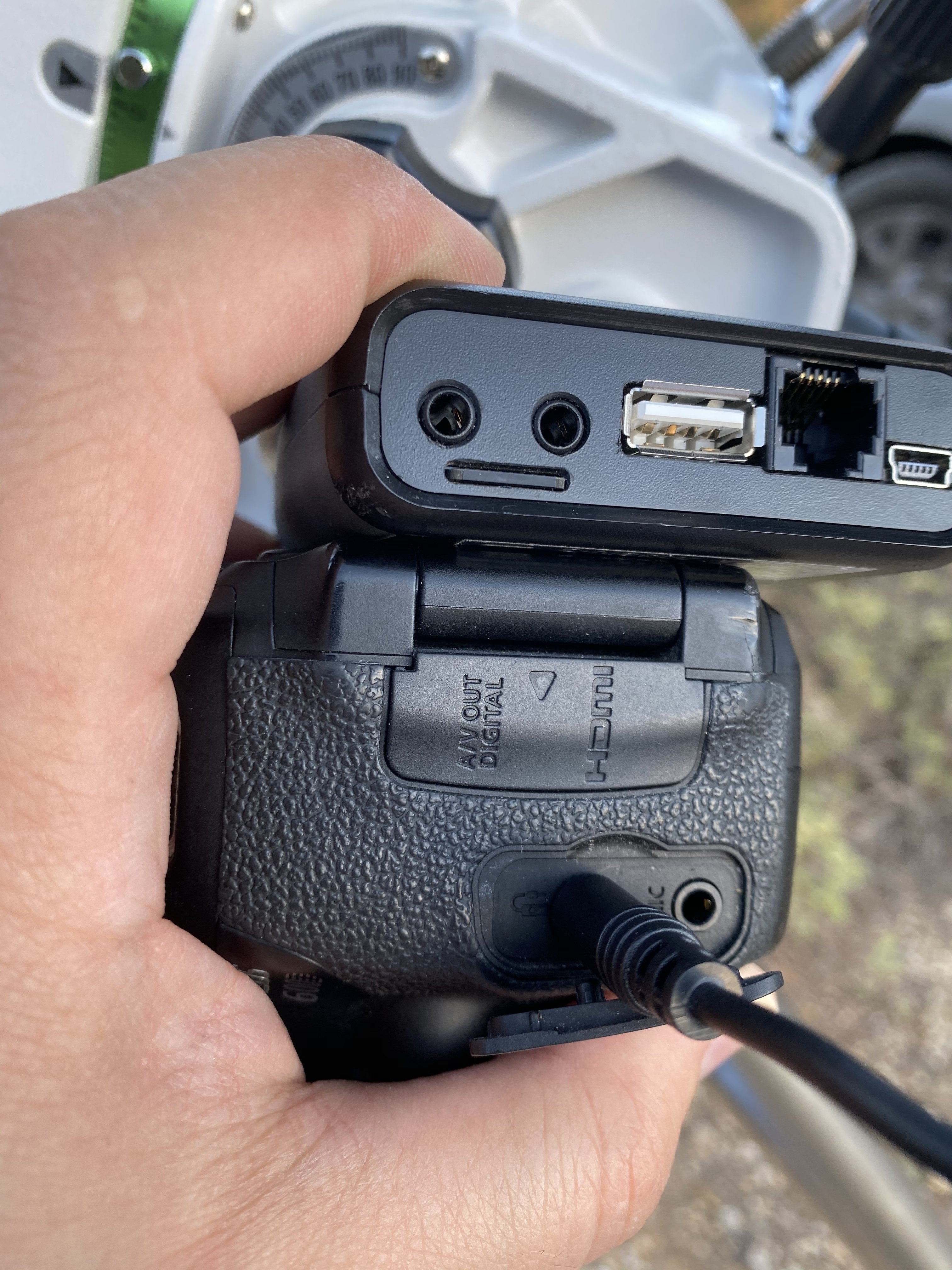

Je me suis fait la main mais comment je Connect l apn à la commande mgen 3?
Le
cabe de l intervalometre dé est plus fin que celui du mgen et il n est pas fourni?
c est quoi ce cable?!
Le 28/07/2020 à 22:04, Illuzionn a dit :
La seule option 'intéressante' dans l'intervallomètre de la MGEN 3 c'est la gestion d'un dithering entièrement automatique. Ca c'est top
Effectivement
La sortie du MGEN 2 est au format jack 3.5mm. Il doit en être de même pour le MGEN 3.
Et le connecteur de ton APN doit probablement être du jack 2.5mm.
J'ai solutionné le problème en allant au rayon "accessoires audio" de mon hypermarché et ai acheté un câble jack 3.5mm mâle-3.5mm mâle et un adaptateur jack 3.5mm femelle-2.5mm mâle.

Oui effectivement il te faut un convertisseur jack 2.5 vers 3.5, j'ai eu le même problème avec mon A7S.
Attention toutefois, j'ai l'impression que tous les convertisseurs jack ne fonctionnent pas forcément... J'avais acheté un convertisseur jack 2.5/3/5 basique sur Amazon, il fonctionne très bien avec mon casque audio mais impossible de contrôler l'apn avec sur la MGEN 3. J'ai dû acheté un cable tout-en-un adapté à l'A7S.
