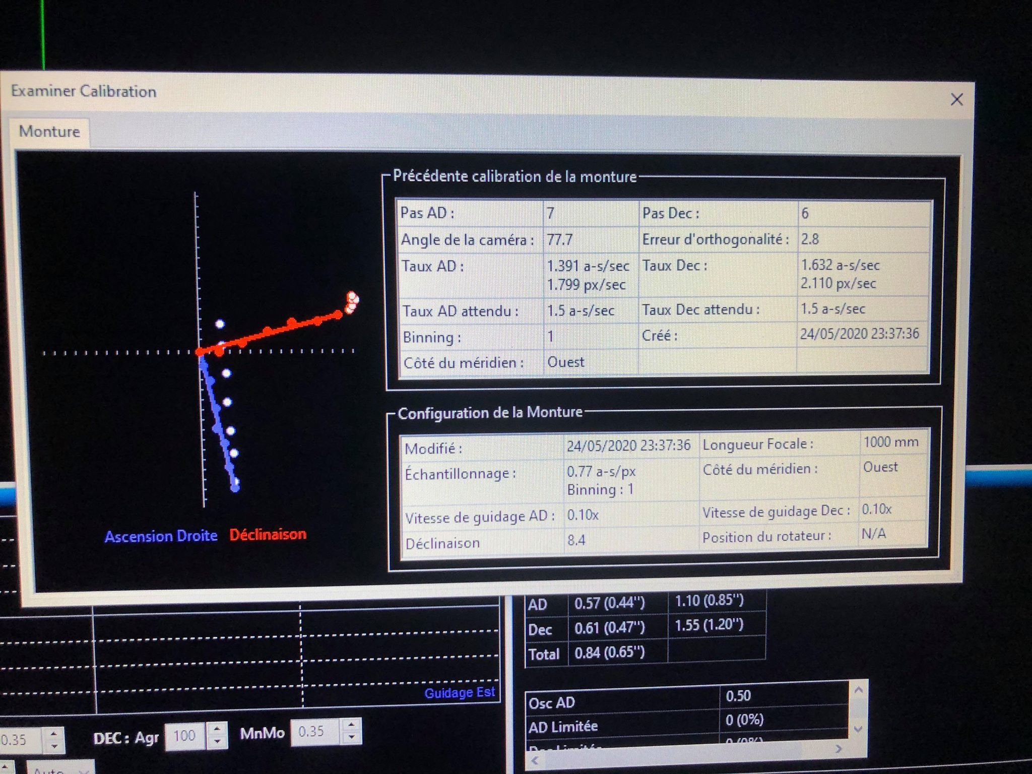

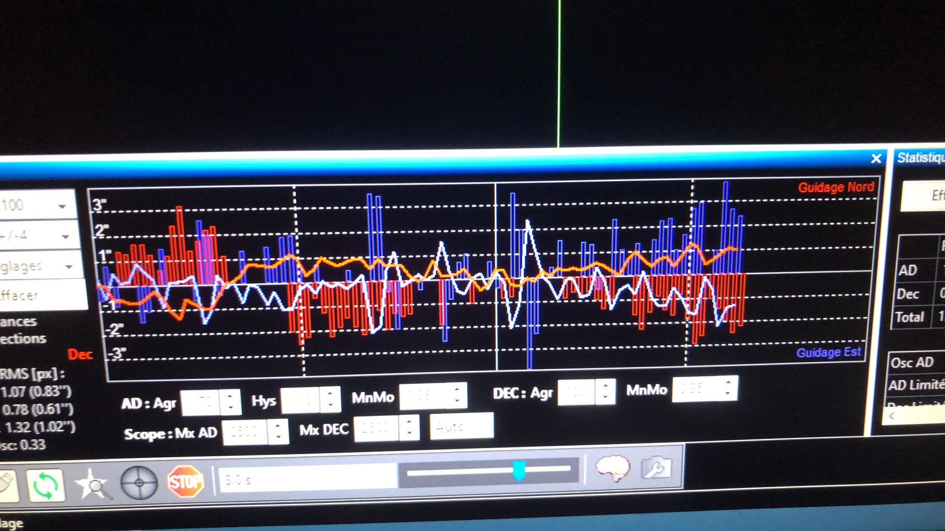

j'avais quelques problèmes de suivi pour guider, et je suis reparti à 0 histoire d'avoir quelque chose de "propre". Ci-dessous le matos :
- EQ6 - newton 200/1000 - camera ZWO ASI 1600 M cooling - une roue à filtre - une cam de guidage qhy5l-ii-c le tout sur un DO sur le PO (pas d'origine, il a été changé pour les flexions etc.). et je guide tout à l'ascom via le PC, pas de ST4 donc.
mauvais point : j'ai pas pensé à sauvegarder les anciens paramètres de PHD2 en ayant installé la nouvelle .. :D

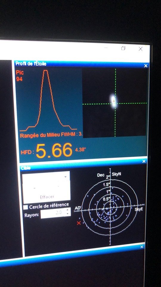

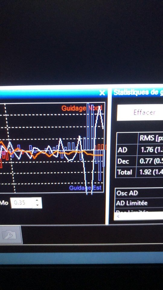

donc, je laisse à peu près tout par défaut dès que je branche la cam via PHD2 et hier je lance ma calibration de guidage qui à l'air bonne ou très bonne. J'avais une belle étoile, tout allait bien. Je lance le suivi, pouf, tout se met à délirer sans que je comprenne pourquoi (pas de vent). Je me pose donc la question suivante :
- problème de jeu sur la monture ?
- problème de configuration du logiciel ? (j'ai oublié de prendre des screens de PHD2 pour vous montrer)
comment mieux diagnostiquer ? que mettre en paramètre ?
fut un temps ou les courbes restaient super proches du 0 et ça ne bougeait pas trop, là, impossible de prendre quoi que ce soit :(
merci par avance pour vos lumières et retours :)

Bonsoir
A priori tes impulsions de guidage n'ont aucun effet (comme si la sortie guidage n'était pas activée (dans le cerveau)
Jean-Paul
@jp42 : pourtant j'entends bien les impulsions sur le moteur, le doux bruit des corrections à un bruit qu'on entend tous quand nous sommes proches de la monture 😜
j'ai refait un test hier, même délire, des gros pics dans l'AD et DEC ..
je poste dans la journée les impressions de la config que j'ai dans le "cerveau"
Quel est le temps de pose pour le guidage?  1 seconde?  --> tu peux l'augmenter pour éviter de chasser la turbu: 2, 3, 4 secondes mais cela dépend de ton EP.
Du coup, as tu fait une mesure de l'erreur périodique?
Comme cela, je suis étonné de la vitesse de guidage en TA. C'est plutot de l'ordre de 0.5.
Tu as aussi un outil d'aide au guidage. Il peut être intéressant pour prendre en compte le jeu de la monture.
comme Ursus au-dessus avec le complément suivant :
je vois sur une de tes copies d'écran que tu as 100% en agressivité.
C'est une grosse erreur de mettre 100, tu vas avoir du pompage (ce qu'on voit d'ailleurs sur les graphes).
Commence par mettre 90% en AD et 70% en DEC et baisse progressivement ces valeurs si ça pompe encore.
