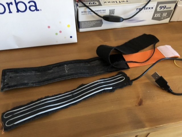

j’ai retrouvé les photos :
- l’ensemble original en cours de découpe pour ne garder que le fil resistif

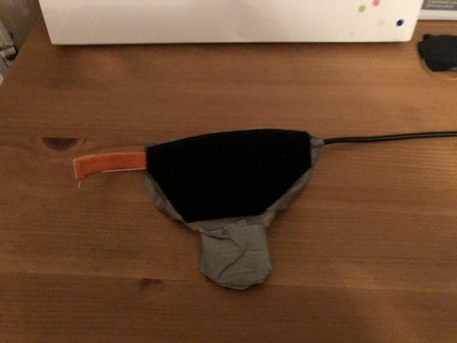

- la bidouille finale : le fil resistif dans une découpe pour le secondaire, l’ensemble est maintenu par du scotch
pour une dizaine d’euros ça fait le taf et les soirées ne s’arrêtent pas au bout d’une heure : en bord de Maine, la buée, c’est à tous les coup
