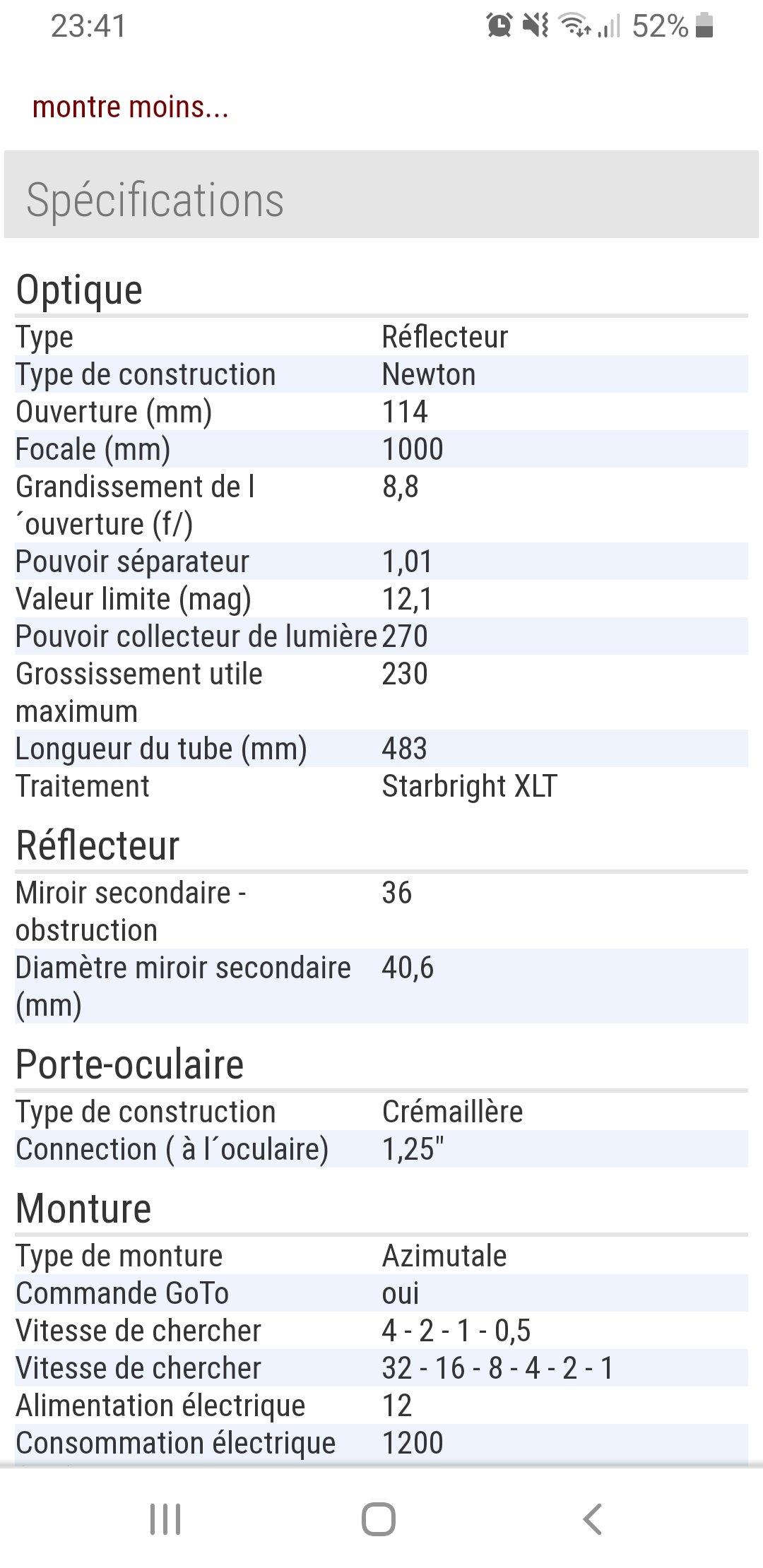

Sur les description du manuel il est noté 114 de diamètre pour 1000 de focale et donc un rapport de f/9. J'ai crus comprendre que la focale sur un Newton désignait la longueur du tube, hormis quelques instrument bas de gamme qui utilisent un miroir de plus afin d'allonger cette mesure tout en négligeant la qualité. Hors il se trouve que le télescope que j'utilise ne mesure pas 1000mm mais plutôt 450. Pourtant des autocollants apposés sur le tube reprennent bien ces deux données 114 et 1000.
Ca se corse lorsque je vérifie sur le site Celestron la description exacte du télescope (qui maintenant n'est plus produit). D'après sa dénomination Nexstar 114 SLT la focale est de 450 et non pas 1000:
https://www.celestron.com/products/nexstar-114slt-newtonian-computerized-telescope
Pourtant il y bien un télescope de 114/1000 chez Celestron mais qui ne correspond pas au produit que j'utilise:
Mes questions sont les suivantes, est il possible que la description et la dénomination soient erronées sur le carton et le manuel du télescope par rapport au site officiel Celestron, ce qui expliquerait la remise importante lors de l'achat de ma soeur pour offrir à mes parents?
Et surtout que pensez vous qu'il soit le plus probable 114/450 ou 114/1000? Je suis en attente de recevoir un oculaire Celestron X-cel LX de 5mm, il y a t'il une chance que je puisse l'utiliser correctement avec l'un ou l'autre instrument?

D'après ce document, la focale indiquée est bien 1000 mm. Pareil dans la doc, page 26.
Mais elle est de base probablement de 500 mm, avec une barlow juste avant l'oculaire...

Ton explication est suffisamment claire :) Il s'agit bien d'un Newton de 500 mm de focale avec une Barlow x2 intégrée. Ce type de montage est normalement à fuir. Le prix particulièrement attractif vient du miroir : il est sphérique et non parabolisé. Comme tu le possèdes, essaie tout de même de l'utiliser sur une cible simple comme la Lune. Ne lui en demande pas trop : s'il parvient à te livrer une image propre à 100x, ce sera pas si mal (même étonnant). Quant au 5 mm ... Perso, je ne le garderai pas.
