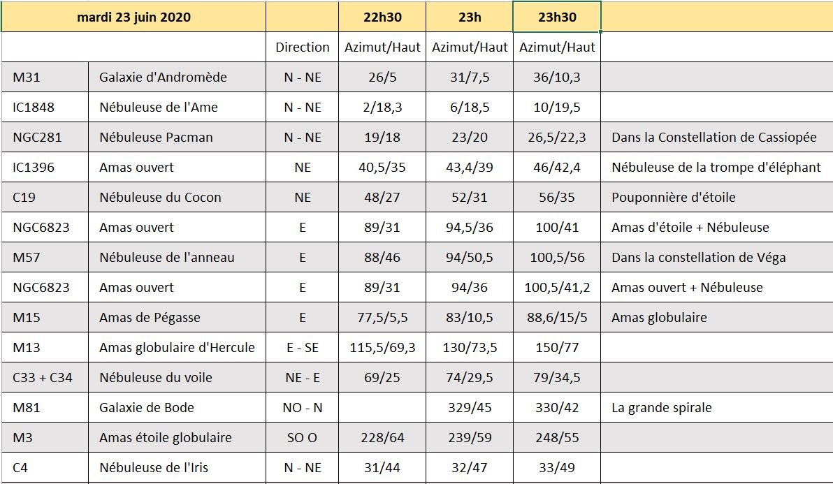

Bien-sûr que je m'en inspire, j'ai sortie une liste avec Astrogénérator, les tiens ni sont pas tous, alors je note
J'ai aussi préparé cette liste avec Stellarium pc pour la semaine prochaine:

Pour les cibles qui diffèrent, c'est normal!! Ton orientation que tu as mis sur astrogenerator, semble être Nord et Est. Si c'est ton orientation, aucun soucis. Moi mes cibles sont justement plutôt Sud-Ouest, Sud, Est.
Donc finalement c'est pas la même partie du ciel.

Après quelques recherche sur le net, J'ai trouvé l'Explore Scientific 82° LER 6.5mm qui ma l'air pas mal.
Avec mon Dobson 200/1200 cela ferait un grossissement de 184 fois avec un champs de 82°
Je pense que cela devrait changer la vie mais avant d'investir environ 150 Euros je voulais connaitre votre avis (surtout si quelqu'un possède cet oculaire) ou un équivalent...
