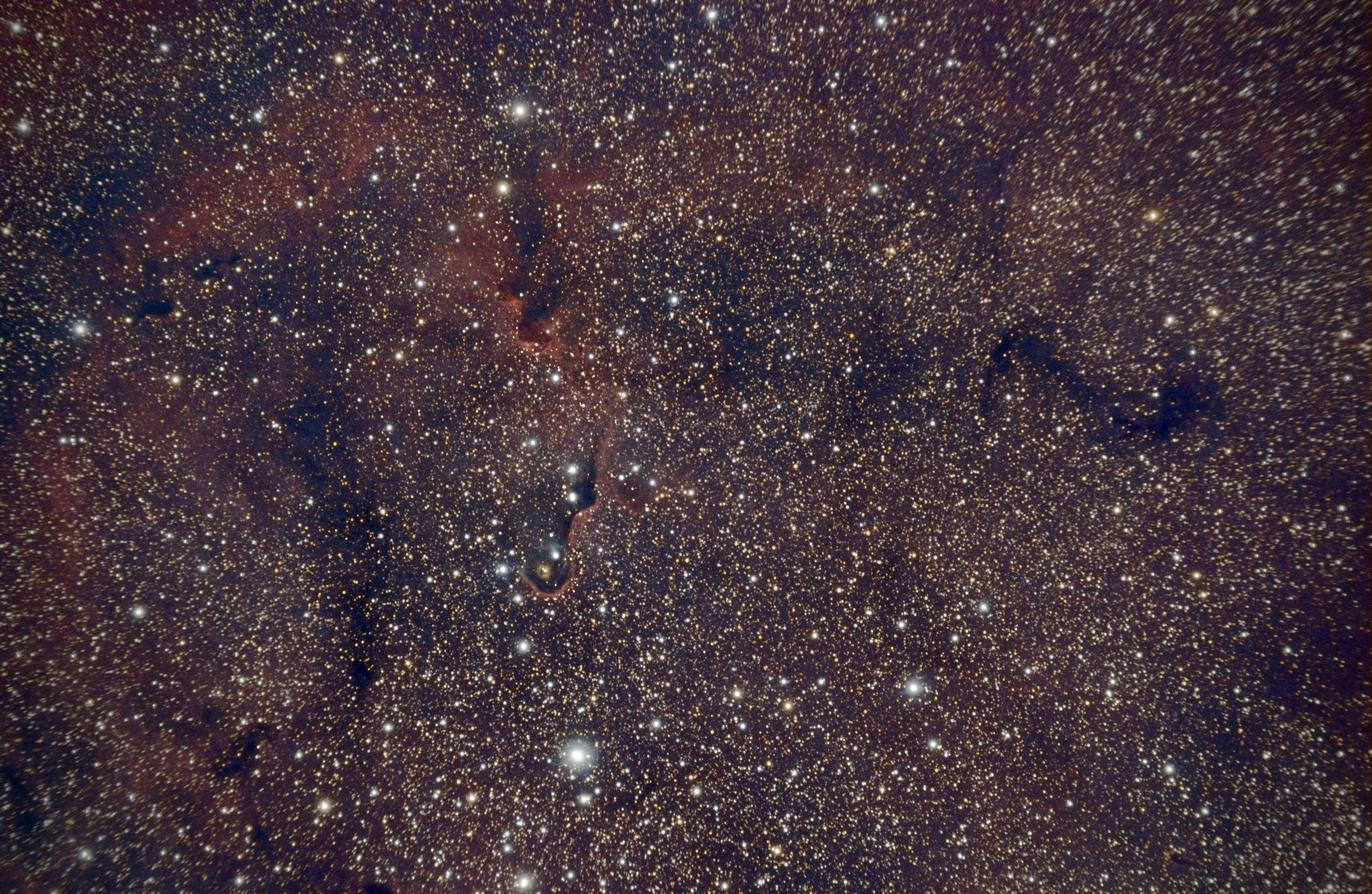

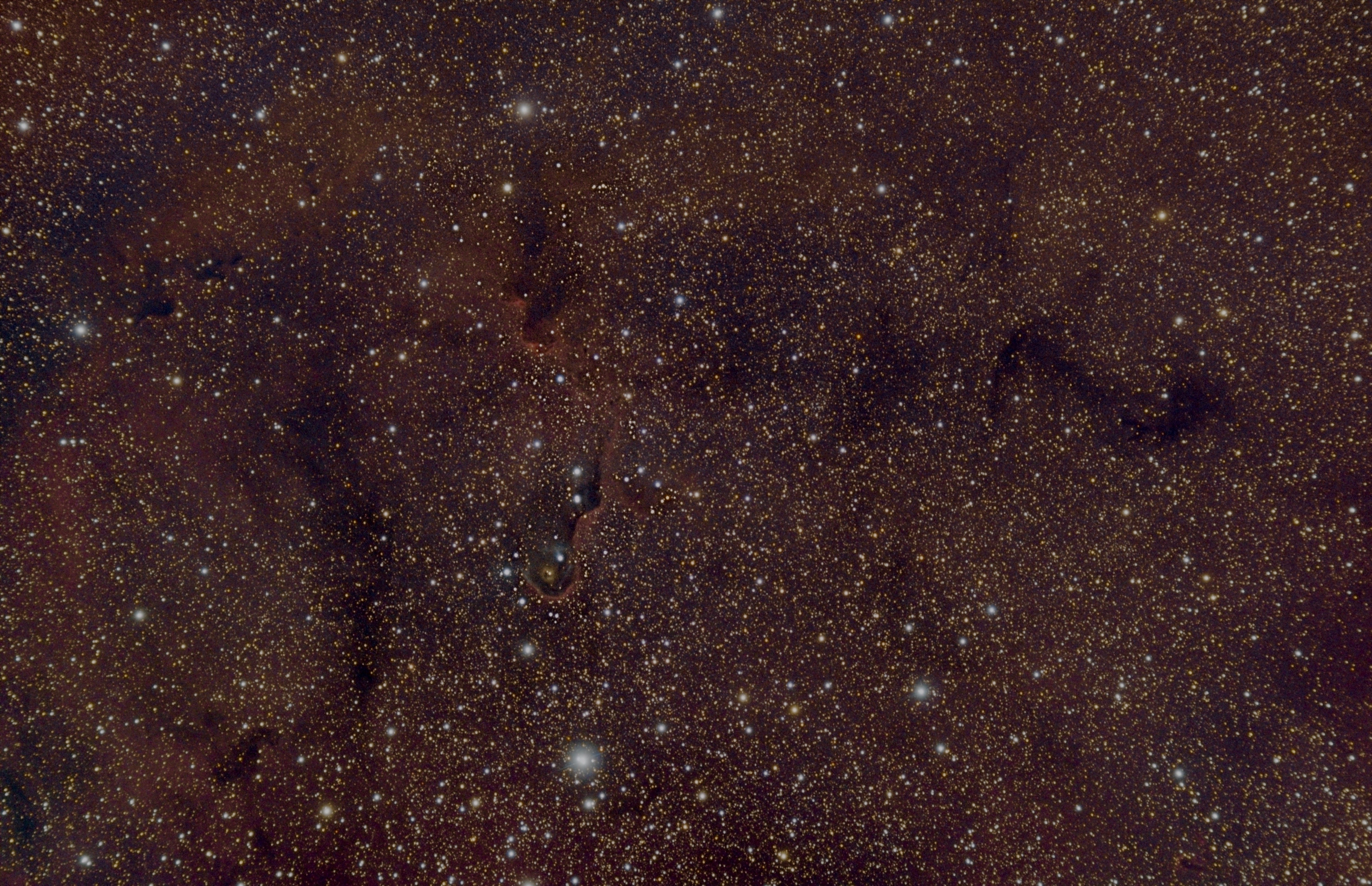

Après une problème de cadrage (c'est dur d'être débutant...) Voici mon deuxième essai sur la nébuleuse de la trompe d'éléphant. Je ne suis pas pleinement satisfait du resultat mais je n'arrive pas à faire mieux.
SW 80ED - EQM35 sans guidage - 105x2min.
Petite question : j'ai du recadrer de façon extrêmement forte pour ne pas avoir de distorsion de champs (le correcteur n'est pas encore arrivé) et l'effet sur les bords n'est pas symétrique. Je n'avais pas eu un effet aussi prononcé lors du premier essai. J'ai du régler mon PO qui ne voulait plus remonter entre les deux photo ci-dessous. Est-ce que cela est lié ? Dans l'affirmative, quelqu'un saurait-il me dire comment résoudre le problème ?
Bon ciel à tous.
Premier essais : sans trop de courbure (150x1min30).
Deuxième essais : forte courbure (105x2min).
Tu n'as pas choisi le pus facile des objets :) avec une ED80, c'est plutôt bien comme résultat. C'est un instrument pas très ouvert,  7,5 de mémoire. Avec ton correcteur, si c'est le 0,85, l'ouverture sera de 6.3, donc + de lumière. Pour faire ce genre de nébu il faudrait un filtre uhc ou cls ccd qui atténue un peu les étoiles et met en valeur les zones ha. "Courbures" c'est courbes sous photoshop ?  l'image 1 et la 3 sont très correctes. J'avais eu également des problèmes avec le PO de mon ED80, il y a des vis à resserrer pour qu'il ne bouge pas tout seul. Cela peut être effectivement une source de tilt et provoquer une déformation dissymétrique.

il y a 29 minutes, latrade24 a dit :
Je me suis mal exprimé : je voulais dire que l'image numéro 2 (faite avant que je resserre le PO) présente peu de déformation de champs alors que la numéro 3 (faite après) en a une très importante. Si c'est bien mon serrage qui est en cause, je sens que je vais m'amuser pour réussir à corriger ça...😲
En tout cas merci pour ton aide.
La déformation ne vient pas d'un problème d'alignement optique mais du traitement sous Siril. J'avais fait une sélection sur la zone centrale pour l'alignement (afin que celui-ci ne dure pas 2h, ça m'apprendra à être pressé !).
En refaisant l'alignement mais sur l'image entière, la déformation a grandement diminuée elephantV3.thumb.jpeg.ccabb176ce1227aa8451b9b98fc897fe.jpeg
