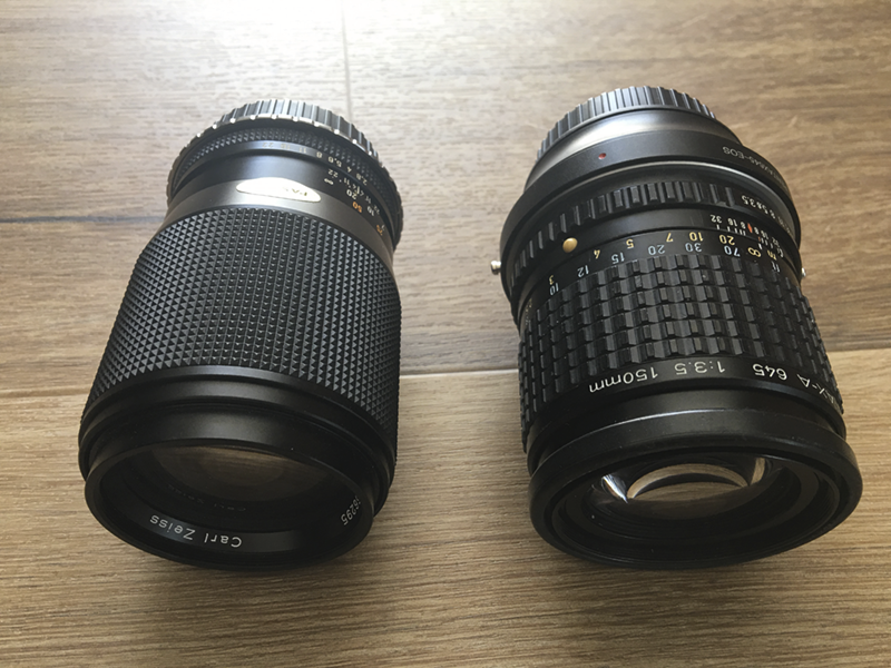

J'ai retenu deux objectifs qui me permettent de faire du grand champs avec une monture nomade :
- Pentax-a 645 SMC 150 mm f/3.5, destiné à des boitiers Pentax moyens format, acheté 90€ en 2017
- Carl Zeiss Sonnar 135 mm f/2.8 T*, destinés aux boitiers 24x36 Contax et Yashica, acheté 150€ il y a 2 semaines
Ces deux objectifs, surtout le Carl Zeiss, sont très réputés pour le rendu de leurs images, très piquées sur tout le champ, donc parfaitement adaptés pour l'astrophoto.
Le premier nécessite un adaptateur très gros puisque le tirage optique des Pentax 645 est de 70.87 mm contre 44 mm pour les Canon EF.
Le second nécessite un adaptateur très fin, le tirage optique des Contax/Yashica étant de 45.5 mm.
Vous devez faire attention en choisissant l'objectif, que le tirage de l'objectif ne soit pas inférieur à celui de votre boitier. Par exemple si j'avais eu un Nikon dont le tirage est de 46.5 mm, je n'aurais pas pu y installer le Carl Zeiss dont le tirage est de 45.5 mm : les adaptateurs existent mais requièrent une lentille qui va dégrader l'image.

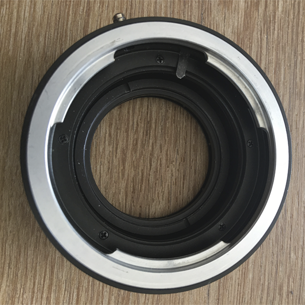

Cas de l'adaptateur Pentax 645 > Canon EF
L'adaptateur Pentax 645 > Canon EF est très gros. Il doit rattraper près de 30 mm de tirage optique.

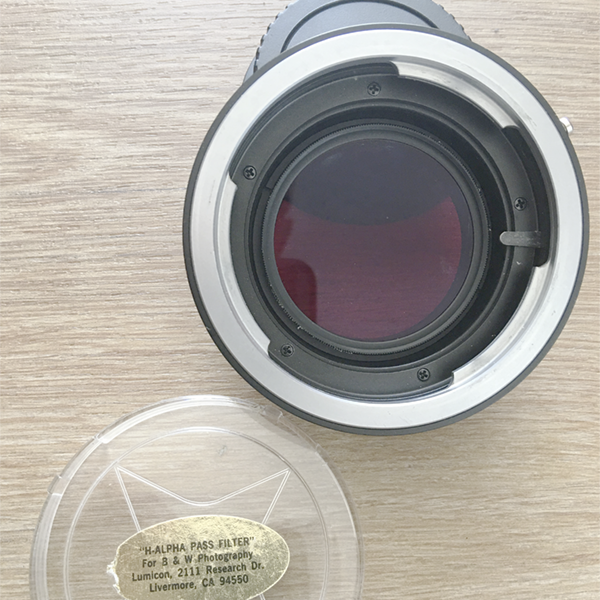

Il y a dedans la place pour y installer un filtre 2", il m'a suffit juste de placer dedans un adaptateur M48>M42 qui y rentrait tout juste (voyez avec ce que vous avez car d'une marque d'adaptateur à l'autre, les diamètres peuvent changer). Les filtres peuvent alors y être vissés. On n'a pas trop de place pour y glisser les doigts et visser le filtre, mais en y allant lentement, et avec précaution, ça le fait sans problème :
On peut ensuite remettre l'objectif sur l'adaptateur et placer le tout sur le boitier. En raison du très grand diamètre disponible, je n'ai constaté aucun vignettage avec le filtre.

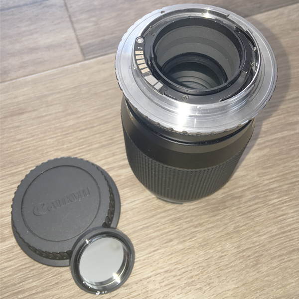

Cas de l'objectif Carl Zeiss Sonnar 135 mm f/2.8

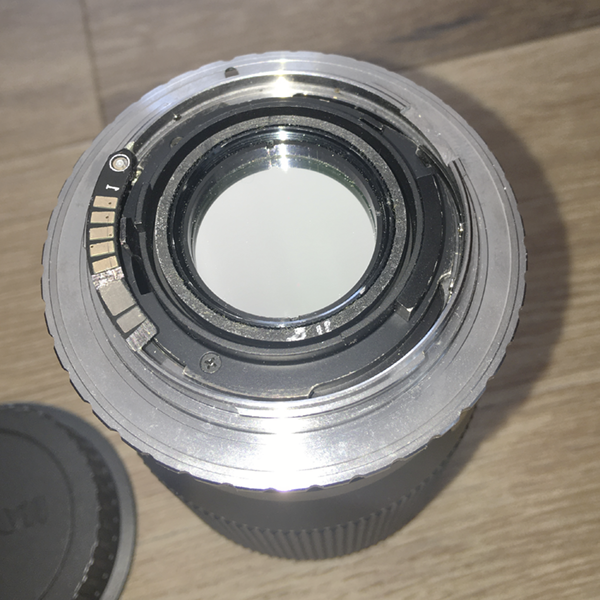

Ici l'adaptateur est trop fin pour y placer quoique ce soit. Par contre la lentille arrière de l'objectif se trouve au fond d'un trou dont le diamètre n'est pas très éloigné des filtres 1"1/4.
J'ai donc entouré le filtre avec du ruban noir d'électricien, suffisamment d'épaisseur pour qu'il s'ajuste au diamètre et je n'ai plus qu'à enfoncer le filtre dans le trou pour l'installer. Je peux le retirer avec un petit tournevis.
Le filtre ayant un diamètre inférieur au cône optique du 135 mm va générer un peu de vignettage mais cela reste contenu et moins important qu'avec la solution qu'on avait élaborée avec @JMDSomme pour installer des filtres 1"1/4 dans les APSC :
