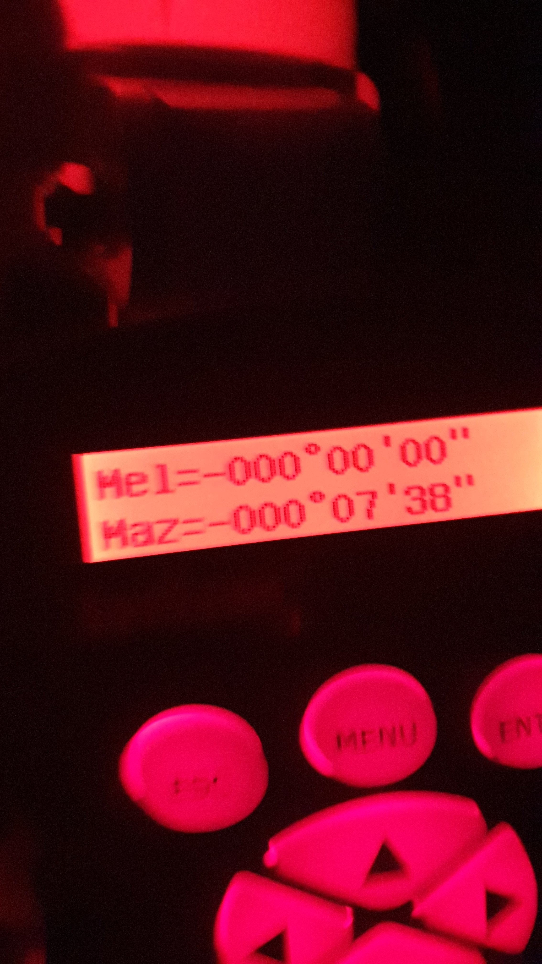

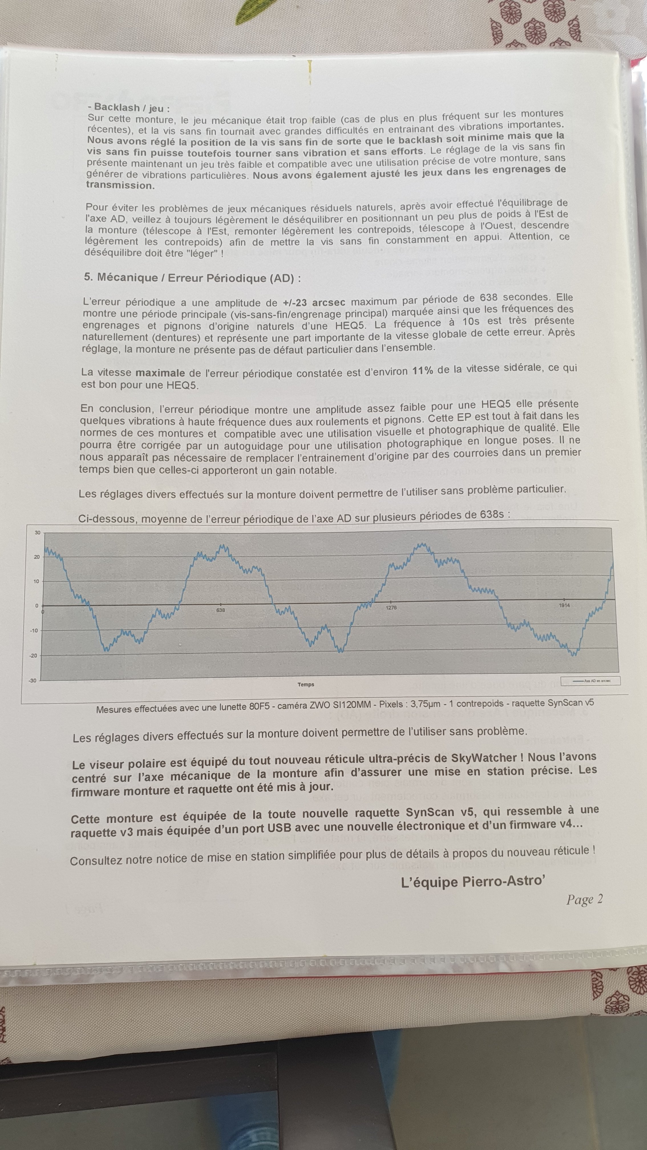

Voici mes caractéristiques concernant ma monture (erreur périodique) et ma mise en station d'hier soir pour 1min10 sans trop de bougé :

Sur les poses foireuses qui présentent des étoiles allongées tu peux facilement déterminer si cet allongement est du au suivi (AD) ou à une mauvaise MES (DEC).
A mon avis il y a de forte chance pour qu'il s'agit d'un allongement du au suivi, c'est comprehensible avec la courbe EP de ta monture.
Donc pas de miracle... si tu veux rallonger le temps de pose il faut soit passer à l'autoguidage ou soit réduire l'échantillonnage de ton imageur. Mais je suppose que la seconde option n'est pas vraiment envisageable.
Une lulu de 80 mm avec son réducteur de 0.85 est très facilement autoguidable, via un chercheur par exemple, inutile de monter une "usine à gaz". Tu trouveras une étoile guide facilement.... et à toi les poses plus longues...
