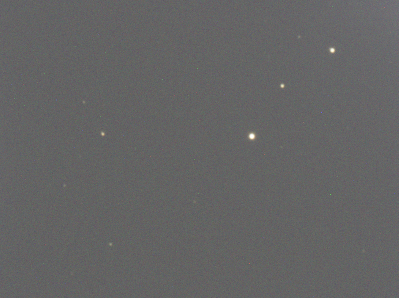

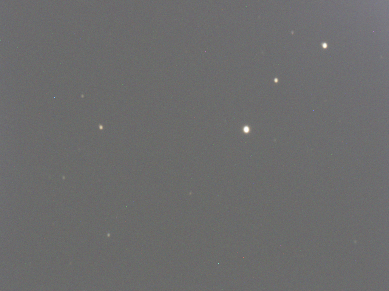

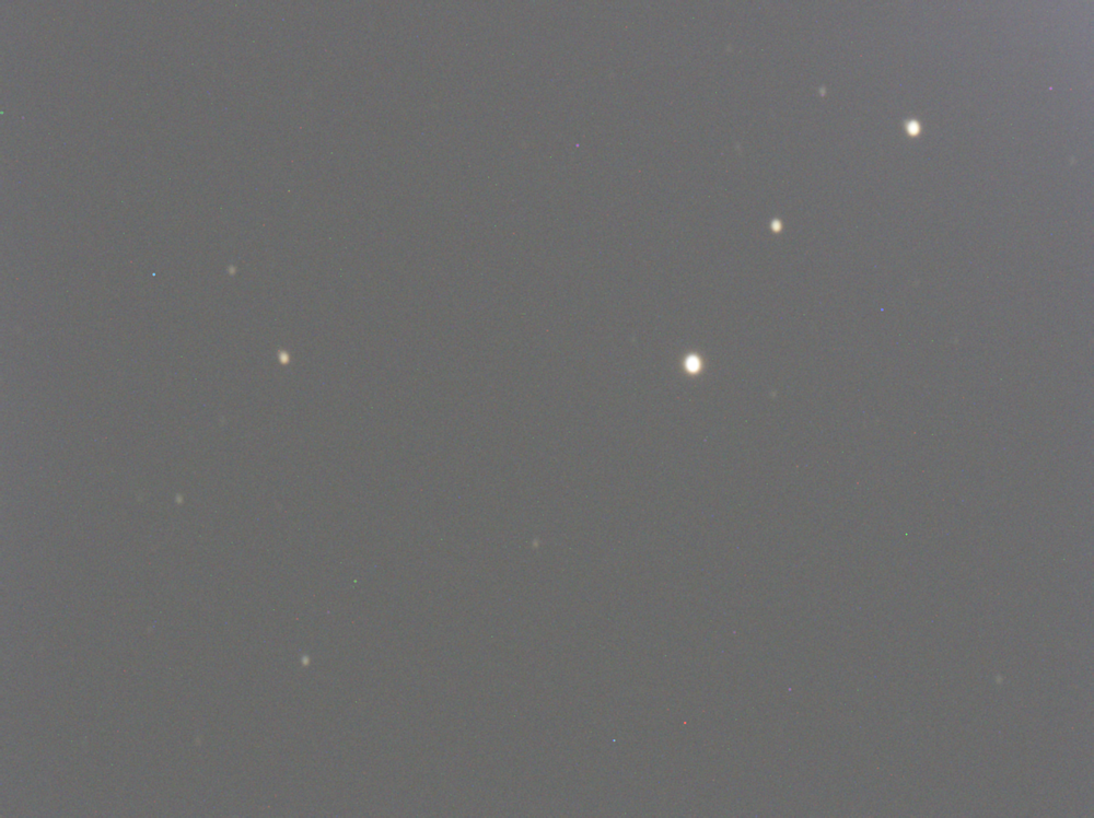

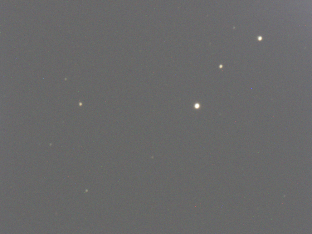

Je suis en plein apprentissage de la monture et hier soir enfin, après deux semaines de nuages en soirée , j'ai pu tester les limites de suivi sans autoguidage. ça m'a l'air pas trop mal surtout l'EP. Bon a 180s l'image commence a faire la tronche .
tout ça sur ma TAKA 102 sans correcteur et ASI 224mc ,l'objet est Spica située au sud.
image 1 : 60s
image 2: 120s
image 3 : 180s

Très intéressant ce retour @AF06. Merci !
Je vais bientôt commander ma nouvelle monture pour ma petite 80edt . J’hésite entre une CEM25 ou celle-ci , la CEM40 .( CEM principalement pour le poids ).
Il y a peu de retour sur cette monture, je me permets donc de vous demander votre avis :
-J'ai lu sur CN que le réglage de latitude était difficile ( l'alignement polaire se dérègle après le verrouillage surtout sur la CEM25). Est-ce vrai ?
-J'ai également noté que l’équilibrage était délicat. Avez vous rencontré des difficultés ?
En tous cas , votre test est assez concluant ( comparé avec ma petit AZ GT modée en EQ).
Je trouve le design de ces montures vraiment bien ( même si c'est un peu subjectif ...)
Merci & bon ciel

j'ai fait un compte rendu de la CEM40  complet sur un autre post concernant la CEM60.
réglage latitude: au contraire,par apport a la SW,le réglage est aisé et ne bronche pas.
équilibrage: les axes sont très fluides et la aussi l’équilibrage est aisé.
je vous conseille fortement la CEM40 avec l'ipolar pour l'alignement et le module gps. un cran au dessus des SW. comme vendeur ,prenez la chez FLO en Angleterre. ils sont top
Modifié par AF06
il y a 23 minutes, Boby_one a dit :
Merci  @AF06👍
De rien.
il y a quelques video sur youtube notamment celle d'un bêta testeur qui charge la mule a 14kg .la monture se comporte parfaitement avec guidage et sans.
