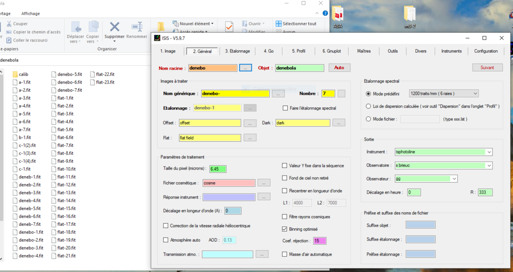

 Essai sur  Denebola:   les acquisitions sont faites via Artemis le logiciel d'Atik et traitées par Iris (les  offset -dark- flat field- cosme sont dans calib)
(denebo =fichier deneb registré)

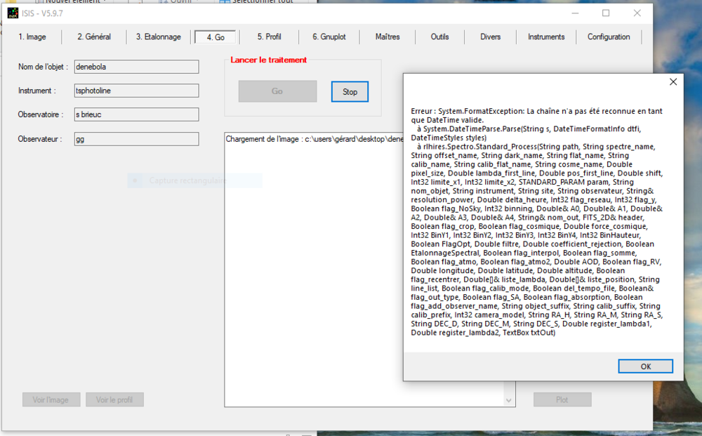

j'étalonne sans souci mais quand je tape sur GO ça se gâte

Je ne connais pas du tout le logiciel, mais l'erreur est assez claire: il y a une date qui n'est pas rentrée au bon format. Le problème, c'est que je ne vois aucune date affichée nulle part, est-ce que tu en as rentré une à la main quelque part?
Autre piste possible: visiblement l'erreur apparait lorsqu'il tente de charger une image dans le répertoire [...]\gérard\[...] certains logiciels n'aiment pas trop les accents dans les chemins d'accès, essaye de voir en déplaçant les fichiers si ça fonctionne mieux
Modifié par fca

Je ne sais pas si ça peut t'aider mais j'ai souvent eu ce message pour différents cas. Je ne sais pas si c'est lié mais pour moi c'était quand j'avais un spectre saturé parmi les photos d'étoiles ou sur les flats. Je l'ai eu également quand je me trompais de type de spectro (t'es en 1200 tr/mm ?) l'étalonnage fonctionnait bien mais quand je faisait Go, bah comme toi. Je ne travaille pas les photos sous IRIS avant : limité à 32000 ça me saturait toutes les photos. Les darks, flats, offsets et cosmétique sont bien gérés par Isis (et plus rapide qu'Iris). J'ai déjà eu ça aussi quand le tilt était trop élevé (> 2°) je jetais tout à la poubelle et je recommençais. En espérant t'avoir aidé un peu.

peut-être rien à voir mais l'espace dans le nom du flat maître peut, peut-être, provoquer une erreur
je ne sais pas si Isis sait traiter les noms de fichiers comprenant ce type de caractères étendus

  C'est étrange ce truc: sur mon portable basique d'acquisition, l'application marche, à condition que les images fit classiques n'aient pas été moulinées avec IRIS !!!
je m'entraine donc avec les brutes acquises avec Artemis ,direction ISIS qui fait tout le prétraitement .

ISIS traite tout de a à Z donc il n'y a pas à avoir recours à un autre soft pour traiter un spectre.
Il est d'ailleurs fortement recommandé de tout faire avec le même soft sous peine d'avoir des problèmes car entre les soft qui gèrent uniquement du 16 bits signé ou encore qui renverse l'image en ayant pas les même coordonnées de pixels, tout plein de détail qui fait qu'au final le process n'aboutit pas.

Je commence à sortir des courbes ,en respectant les conditions indiquées précédemment:PC basique de terrain(marche pas sur la super bécane de la maison)et aucun passage par IRIS.(???)
