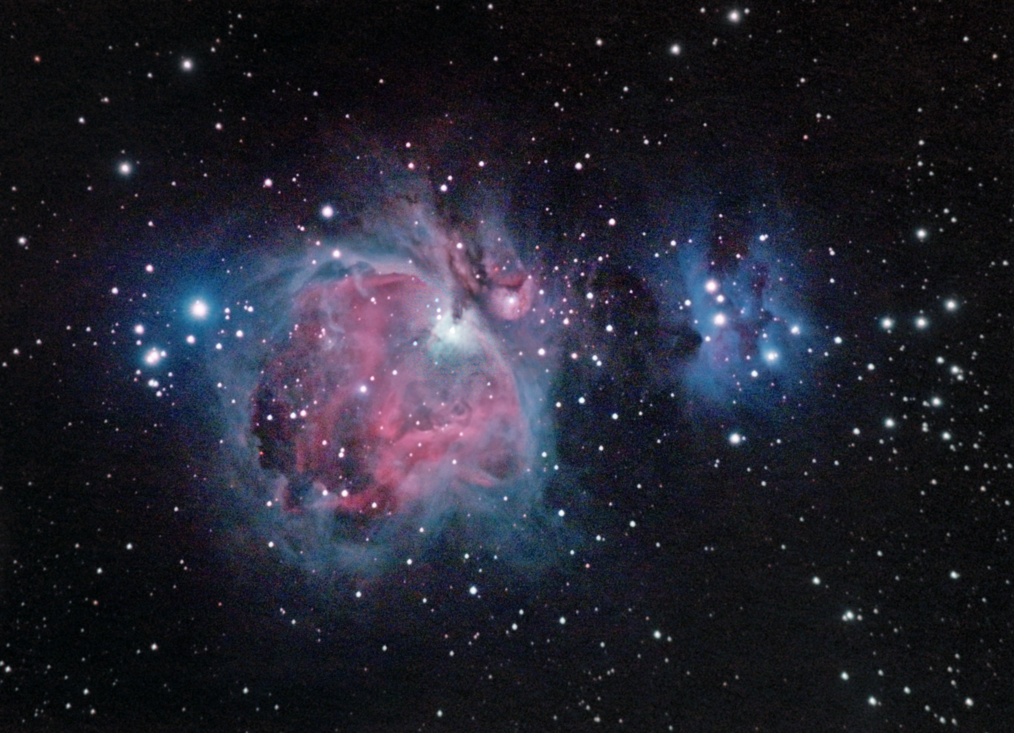

Alors voila ont essaye le tamron : j'ai "juste" 40 poses de 2"30sec à 400iso Car je ne voulais pas rester toutes la nuit pour un test qui pouvais être mauvais. pour le boitier un Nikon d5300 non defiltré.
Voila traitement avec siril et finition lightroom.
En espérant aiguiller ceux qui voudrait essayer ce genre d'objectif ( @Jacques Jouan ).
Pour ma part je trouve cela acceptable au vu de l'objectif que c'est, même si le chromatisme et vraiment trop présent... Par contre le grand champ à 200mm je trouve vraiment cela sympas !

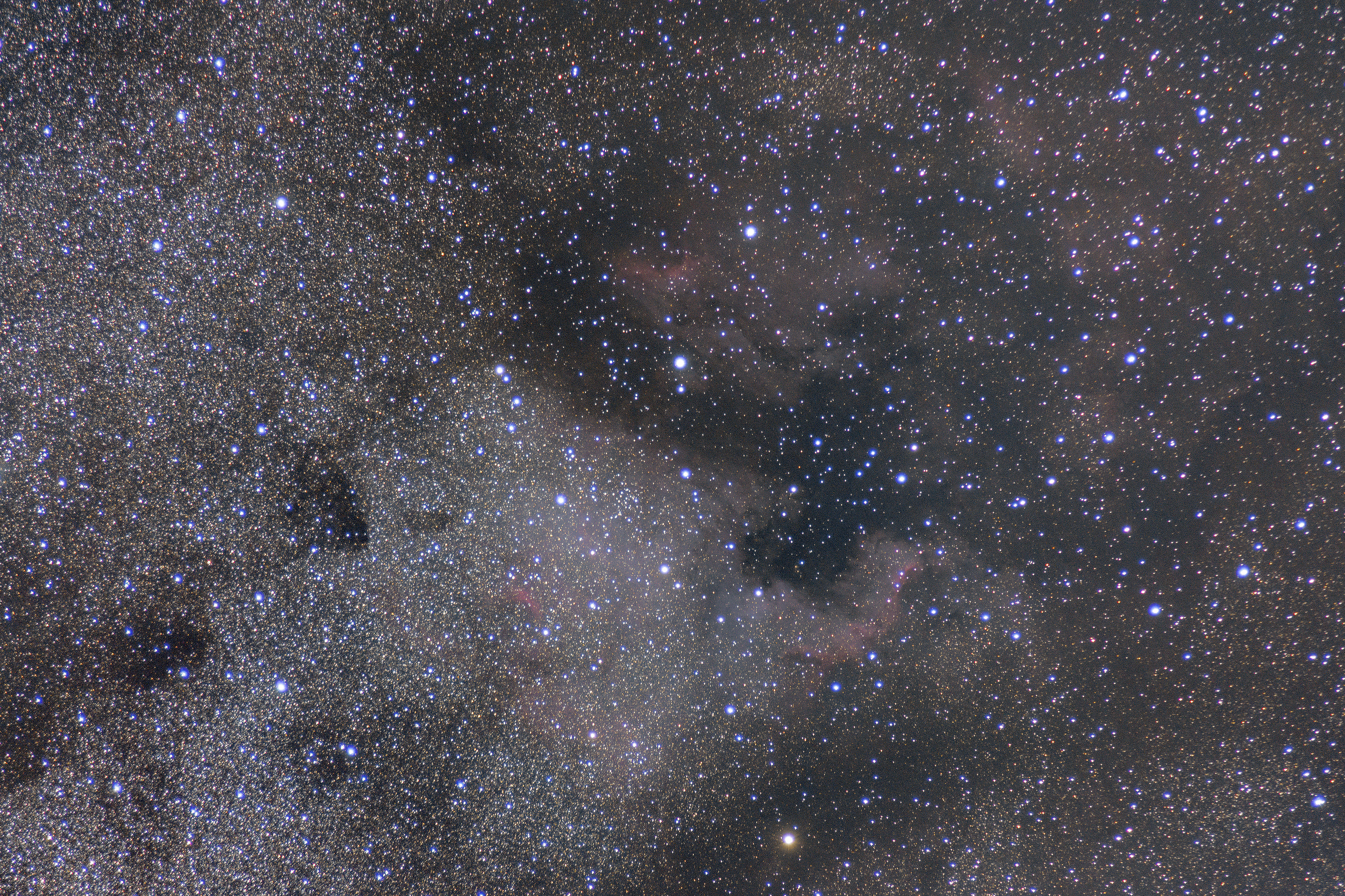

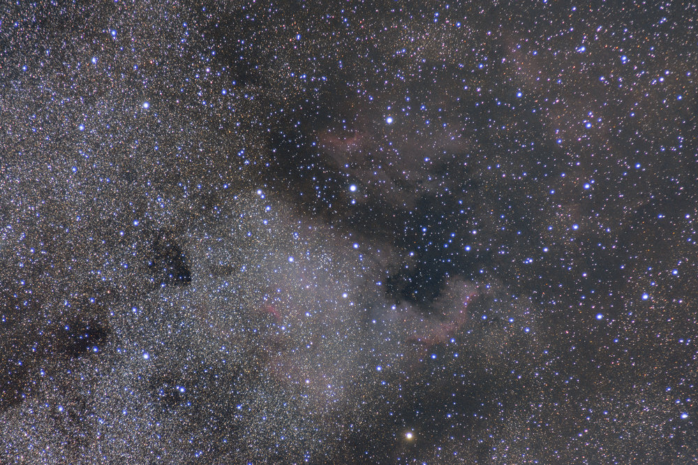

J'ai le même objectif avec un Canon EOS 450D, je l'ai pas mal utilisé avant d'avoir un tube SW150/750.
Un exemple de photo prise il y a un peu plus d'un an à 300mm sur une monture maison.

Sympa ta M42 @jp42 !! Tu as beaucoup de détails et le coeur n'est pas cramé. Cela serait sympa que tu donne tes temps de pose et DOF exact. Car à part le bruit très prononcé c'est une très belle photo fait avec cette objectif !
Cela me donne envie d'aller peut-être un peu plus loin... Je ferai des darks et je referai le traitement de la mienne du coup...

Il y a 6 heures, damien-astro a dit :
Temps de poses: 72 x 180s  Iso 1600 (un peu trop pour le 450D ce qui explique le bruit) + 37 x 10s Iso 1600 pour le coeur.
21 offsets, 21 darks, 21 flats
Traitement: IRIS + Photoshop
