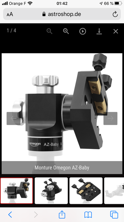

je me suis enfin lancé dans l’observation des cieux et pour cela, après avoir pesé le pour et le contre de différents setup, j’ai opté pour un maksutov 127 de chez Sky-Watcher sur trépied photo Orion Tritech II.
Car vivant à Paris cette équipement me permettra la joie du planétaire A domicile et la compacité de cet ensemble me permettra l’emporter partout avec moi pour les explorations du CP lors des vacances à la campagne.
Ma question porte sur la rotule de mon trépied photos que j’aimerais changé (car bcp trop imprécise) et comme je cherche l’hyper mobilité, j’hésitais pour la mini monture Omegon AZ-Baby. J’aimerais donc avoir l’avis des pro de ce forum et de tous ceux qui on pu la testé.

Bonsoir, avec la monture AZ Baby il n'y a pas de mouvements fins.
Bonjour le pointage !
Il y a la AZ Pronto, moins chère (150€) et qui les a.
Mon mak 127 ou ma lunette de 80 vont très bien avec, quoi de mieux à ce tarif ?
Et on la trouve en France.... (Pie... Ast..)
Il y a 22 heures, choco a dit :
Certes, mais la charge possible est deux fois moindre.
Elle est même inférieure à la masse d'un MC de 127 mm (sans oculaire....).
Modifié par Alhajoth
Mais non, ma AZ pronto pèse 3.8kg et supporte sans souci
mon Mak 127, son renvoi coudé 2" et un gros oculaire parangon de 40mm 2".
 Et les mouvements fins sont là.
Mais sais-tu ce que c'est et à quoi ça sert ?
Sur de gros trépieds photo, un Velbon  AEF-3 et un Manfrotto 190,
je me limite à une Apo carbone de 80/560 et au petit mak 102.
Au delà en taille et en poids, montures à mouvements fins ou équatoriale (EQ5 pour moi)
En azimutales, il y a les montures du genre AZ5 ou TSAZGP, plus lourdes,
qui s’accommodent bien d'un Mak 150 ou d'un C8 (autour de 6kg sans oculaires).
