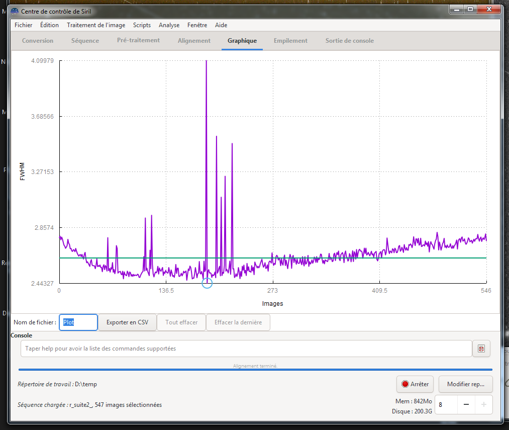

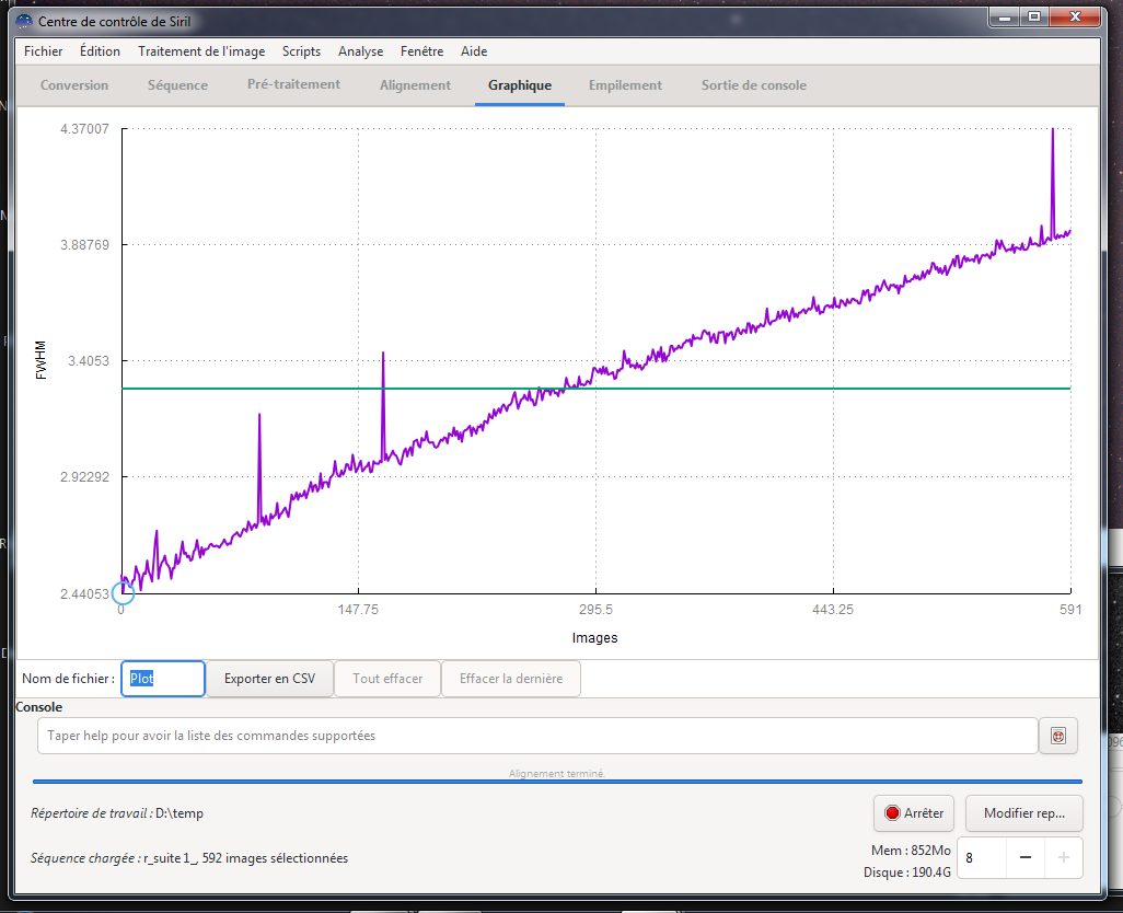

Il y a quelques mois j'ai carbonisé une taka fsq106.
Carbonifié ?
Enfin, elle a un joli tube carbone.
J'ai revu, ce début de semaine, cette lulu passer chez moi et j'ai pu l'installer pour une nuit à coté de ma fsq106 d'origine.
Bon, même si j'ai tenté de désavantager la taka carbone en faisant une map dans les choux, on voit bien une différence de l'évolution de la FWHM.
La différence n'est pas si énorme, et vu qu'on utilise tous un focuser, et que le tube d'origine ne pèse rien par rapport au reste des pièces, le remplacement par un tube carbone ne sert qu'à vider son compte en banque.
Conservez vos taka d'origines, elles sont pas si mal, quoiqu'en dise ce titre racoleur !
Je cherche pour prêt sur une nuit, une lulu triplet 103-714 de chez TS pour le même test ?
CARBONE
ALU
Modifié par PIX-astro

T'as voulu en avoir le coeur net ?
il y a 53 minutes, Colmic a dit :
C'était l'occasion, j'avais les deux...
Sans parlé de coef de dilatation, j'aimerais tester sur une lunette longue, très longue. Ça apporterait certainement un gain de poids et peut-être une rigidité supplémentaire, pas forcement nécessaire vu les faibles masses mises en jeux.
à l’instant, PIX-astro a dit :
Et du coup qui est qui sur le graphe ?
Intéressant ce comparatif. En terme temporel l’axe des abscisse correspond à combien d’heure?
Sur Ekos il y a la possibilité de refaire la map quand la FHWM descend en dessous d’un certain seuil. Je pense que c’est essentiel avec ce genre de dilatation
Il y a 13 heures, PIX-astro a dit :
Oups j'avais oublié de le noter. C'est corrigé. En premier la CARBONE.
Donc tu as bien un gain en stabilité par rapport à la seconde.

Il y a 1 heure, Colmic a dit :
Sur la première ça serait plus difficile à automatiser. Ceci dit maintenant il y a l'autofocus toutes les n poses sur certains logiciels comme SGP ou autres.
Les pentes doivent être linéaire dans les deux cas,sauf que j'ai mal optimisé la mise au point sur la 1ere.
Ça se voit sur la fin des courbes, on retrouve la linéarité dans les deux cas, avec un petit avantage pour le carbone.
Il faut faire attention aux échelles qui différent, à cause de quelques poses bien "filées". J'ai tenté de les effacer manuellement, mais il en reste toujours. Y'a presque 1200 poses de 30s à trier. J'y pense, DSS3.4 pourrait m'aider.
Les deux lunettes étaient en parallèle sur la même monture.
