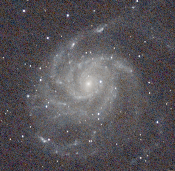

Je suis en train d'essayer de traiter une image de M101 que j'ai fait cette nuit, et je suis particulièrement embêté par ce bruit coloré, plutôt uniforme mais assez présent. Ce sont des photos prises avec un APN, donc pas refroidi. Je traite avec PixInsight.
Un aperçu :
J'ai essayé plusieurs méthodes de réduction de bruit, mais si ça lisse ce bruit, au lieu d'avoir des points colorés j'ai des tâches colorées...
Auriez-vous une idée de quel procédé appliquer pour réduire cet effet ?
Au passage, quel est la cause de ce bruit spécifique ? PL, pas assez de pose, capteur qui chauffe ?

un mix de tout ^^
tu peux corriger en dé-saturant ton fond de ciel et en debruitant egalemen, mais deja en virant les couleurs ce sera nettement mieux,
il faudra user de masques pour ca (proteger etoiles et galaxie)
je suis pas un expert mais sous gimp ou PS, tu peux créer un calque de luminance en en dupliquant puis désaturant ton image. Tu passes  un coup de flou gaussien sur ton image couleur pour enlever le bruit de couleur. Ca fait pas des miracles, mais ça peut aider.
