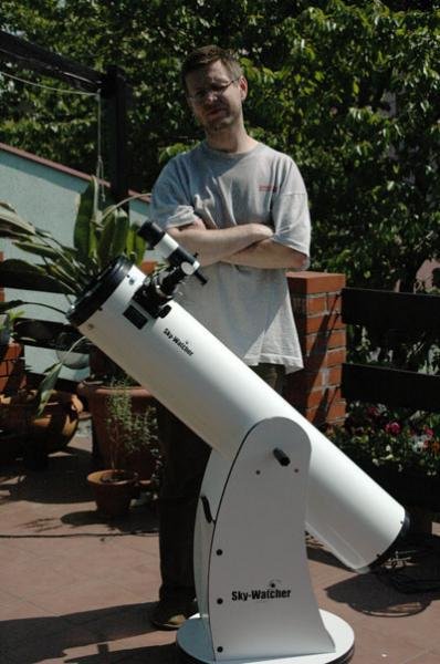

Il y a un dob 200 à 100€ en rp:
https://www.leboncoin.fr/image_son/1788844375.htm
Tu n'auras rien de mieux moins cher à mon avis.
ohlala! effectivement, quelle affaire. Ca me paraît presque louche un prix si bas comparé au pris d'origine 😂
Au final, j'ai réussi à réunir plus d'argent et je pense monter vers les 200€. Du coup, comme j'ai vu que la skywatcher 130/900 revenait souvent, j'allais me pencher sur ça. A moins que le Dobson que @Guilaume m'ai proposé soit nettement plus profitable à un débutant (c'est surtout la taille et le support qui me fait peur, car s'il veut se déplacer, il devra le poser sur une table ou bien s'allonger en dessous pour observer des astres un peu hauts, non ?). Après, est-il possible de commander une autre montures ? Je ne sais pas comment ça fonctionne au niveau des poids.
Dans tous les cas, vous êtes bien sûrs que ces deux options (skywatcher 130/900 et Dobson 203) sont meilleures que le Bresser pollux 150/1400 ? (je redemande oui, au cas où 😅)

Le but du dobson est d'avoir le plus gros diamètre pour le moins de prix, donc la monture la plus simple possible, donc il faut pas la changer.
Le fait d'une telle taille de diamètre, permet de percevoir beaucoup plus de lumière que le 130 ou le 150, donc mieux voir certains objets, voir même pouvoir observer des objets qui aurait été difficile à observer avec les autres.
Le dobson 200 se pose au sol et tu te mets sur une chaise pour observer. Effectivement, ça peut être un peu galère au zénith, mais c'est pareil pour à peu près tous les instruments...
Je conseillerai de prendre le dobson pour son diamètre (puis pour le prix)
Si d'autres plus expérimentés que moi t'ont déconseillés le 150 bresser, il faut les suivre dans leur raisonnement, ils ont raison!!
