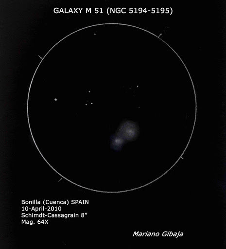

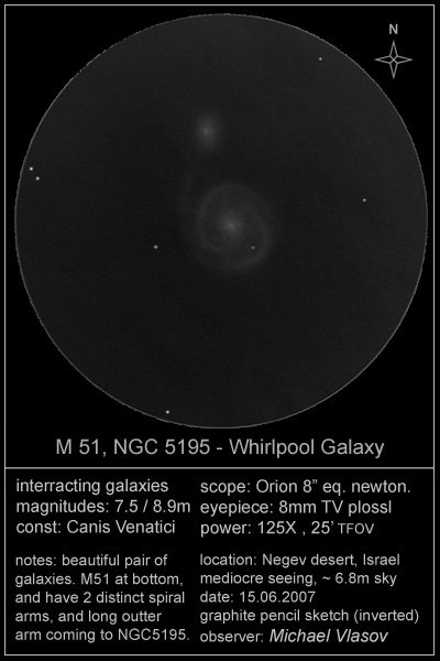

Vraiment ? Tu te basais plutôt sur laquelle de ces deux images ci dessous ? Le dessin est très réaliste de ce plus ou moins n'importe quel débutant sous ciel pas trop affreux pourrai voir. La sensation de mouvement/rotation de la grande tache y est très bien retranscrite meme si c'est pas forcément évident. J'ai esprès mis les images en petit, à l'oculaire ça paraitra pas forcément très grand non plus et c'est là que joue l'entrainement de l'œil pour voir sur de petites zones de petites différences de contraste. Pour la photo, c'est un cumul de plusieurs heures de poses avec un capteur ultra sensible : ce n'est pas comparable.
Search Results for “M51” – Astronomy Sketch of the Day
M51 - www.georges-chassaigne.fr
Voici à peu près le mieux que l'on peut sortir d'un 200mm, par un observateur aguerri sous très bon ciel. C'est aussi l'un des meilleurs dessinateurs. Considère toutefois que le dessin retranscrit difficilement la profondeur de champ et l'impression de nager dans l'espace, c'est un truc qui est propre au visuel mais ça donne une meilleure idée de ce qu'il faut attendre que les photo.
