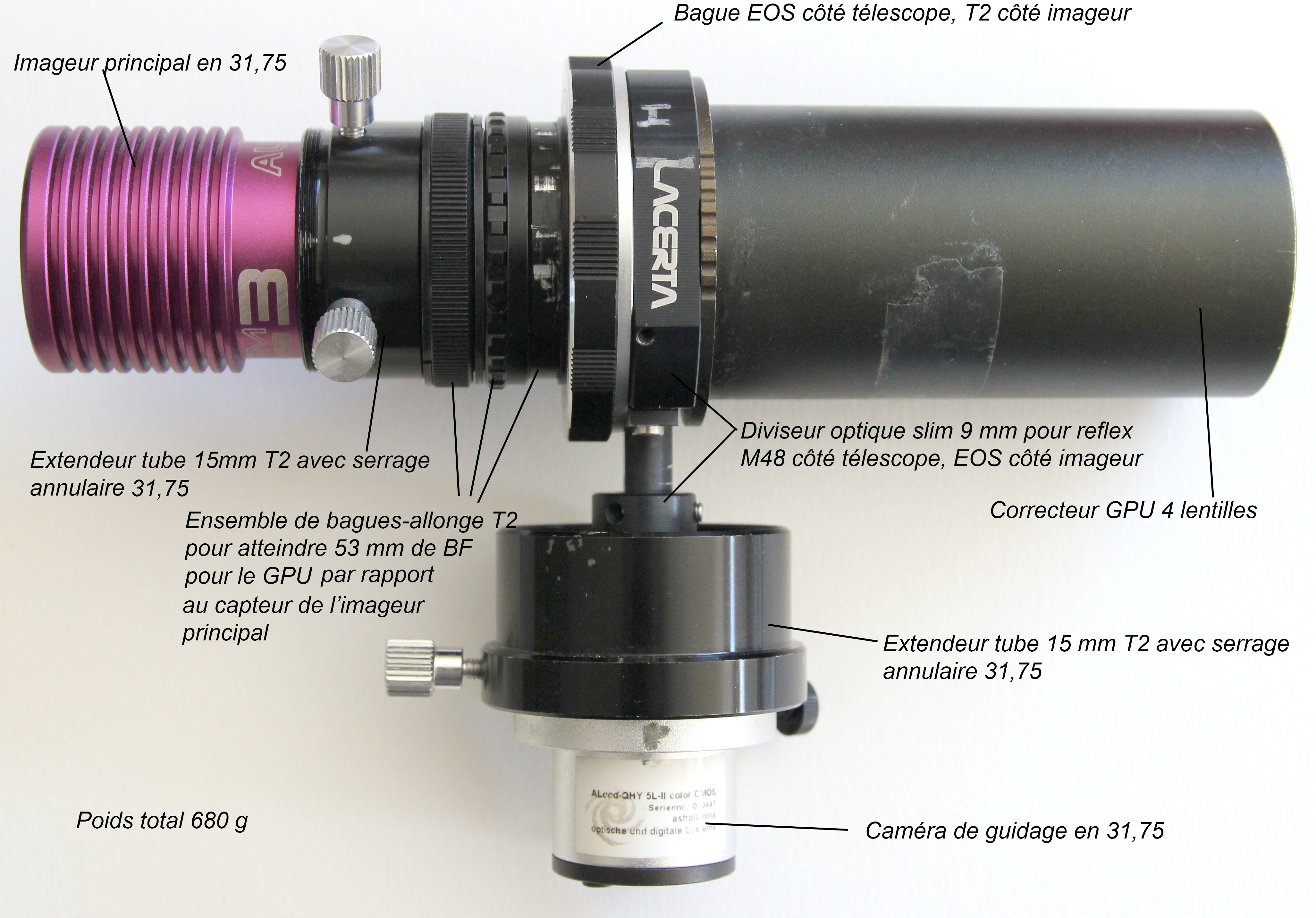

sur un Newton.
L'autoguidage (une correction toutes les 10 ou 20 secondes, pas plus rapide pour évier l'empâtement) sert à s'éviter de recentrer la cible et surtout à permettre le dithering avec PHDmax entre 2 SER de 5 minutes.
Si Sharpcap avait un module autofocus paramétrable comme SGP par exemple, je pourrais alors dormir pendant le poses courtes, comme je le fais pendant les longues :be:
Tous les détails sur la figure.
Modifié par Pulsar59
Montage intéressant !
Néanmoins je ne comprends pas qu'on n'ait pas encore trouvé le moyen de "recentrer" directement en utilisant le flux de l'imageur principal, puisqu'il n'est pas nécessaire de poser plus court que le temps de pose de l'imageur principal... :D

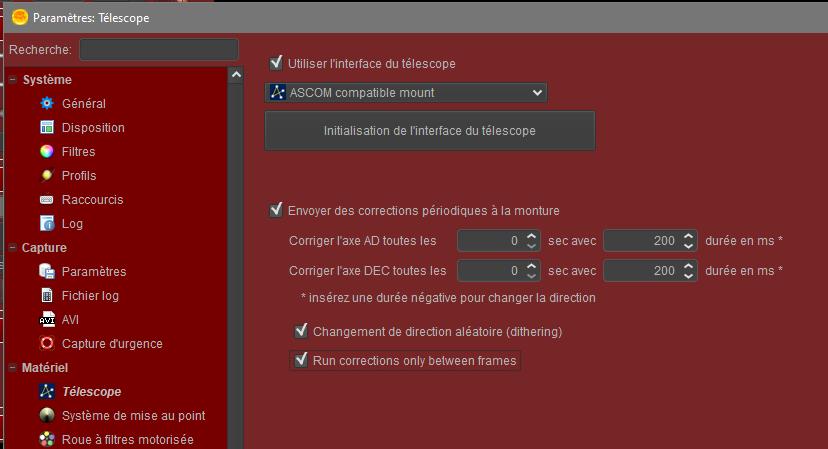

Firecapture le fait s'il arrive à accrocher sur la cible.
Mais il faut aussi et surtout du dithering (automatisé pour être tranquille), donc PHD2 reste incontournable à mon sens.
Ben oui mais pareil pour le dithering... en théorie il ne devrait pas y avoir besoin d'une deuxième cam !

Le dithering de Firecapture est aveugle et sans contrôle, il envoie des ordres de correction mais ne vérifie pas que la monture s'est réellement déplacée, PHD2 si, il oblige la monture à aller au nouveau point fixé par le dithering, donc s'affranchit du backlash..
De plus, avec FC, si on guide sur l'objet et qu'on demande au même soft d'envoyer un ordre de dithering, il risque de se mélanger les pinceaux en voulant retourner à la position initiale, non ? PHD2 non, il est fait pour ça.
