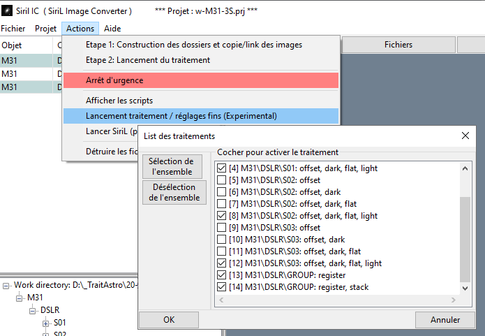

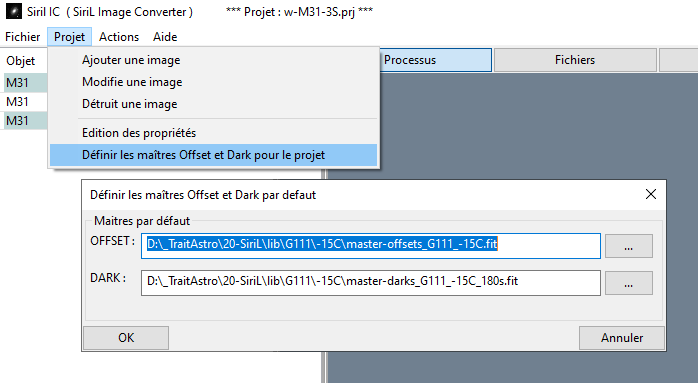

m27trognondepomme Posté 27 mai 2020 Posté 27 mai 2020 bonjour à tous, voici la nouvelle version de sirilic :V1.10 C'est disponible ici : https://astroslacholet.wordpress.com ou directement sur: https://gitlab.com/free-astro/sirilic/-/releases https://gitlab.com/free-astro/sirilic 2 nouveautés : J'ai ajouté la possibilité de pré-remplir pour toutes les couches avec le master Dark et Offset. ( ma fainéantise me perdra ) la possibilité de relancer qu'une partie du script si on modifie un paramètre tel que la rondeur par exemple ... ça permet de gagner du temps et de ne pas refaire le prétraitement une seconde fois 1
