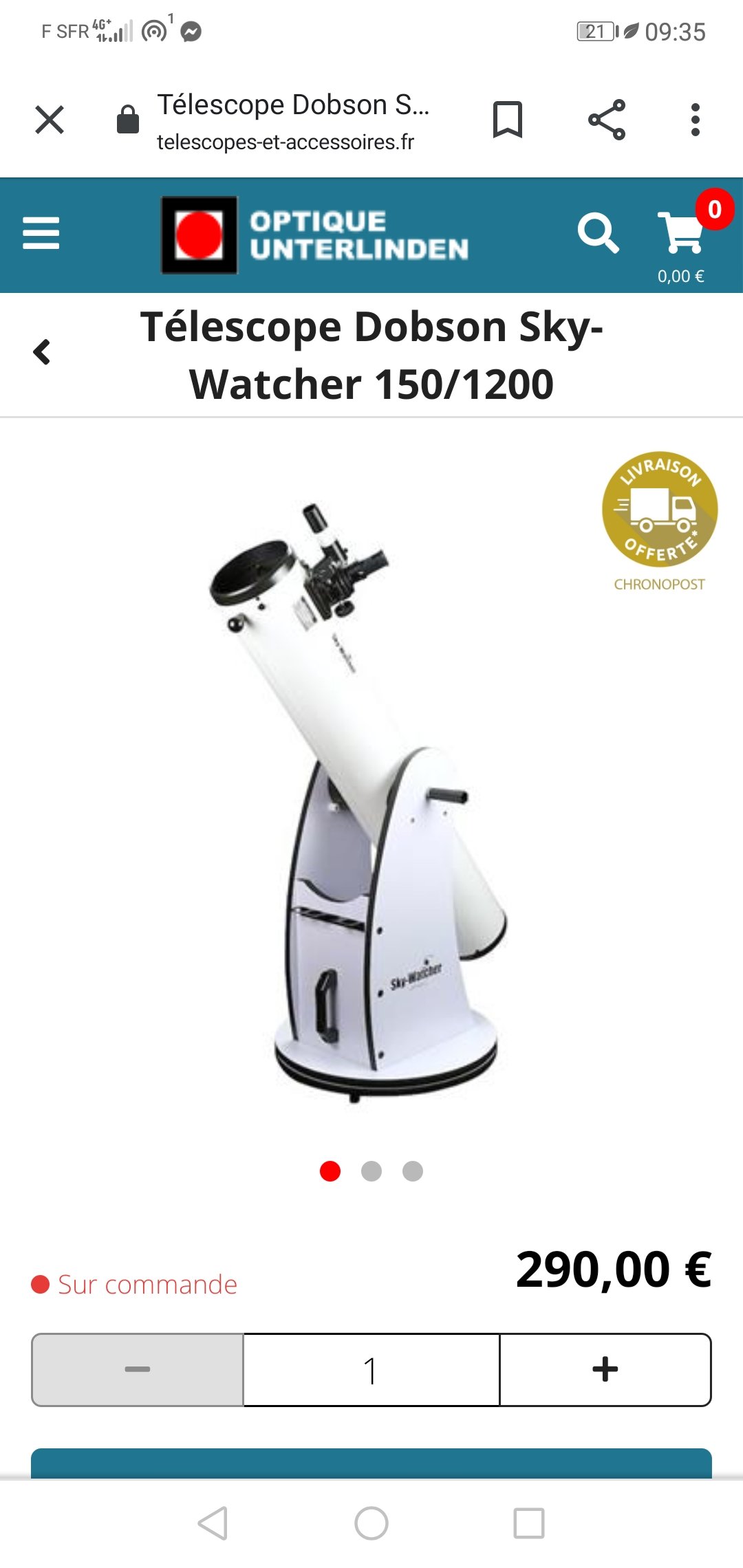

Finalement j'ai enfin réussi à prendre une décision et j'ai commandé ce téléscope.
La boutique sera normalement réapprovisionnée le 10juin donc en allant le chercher sur place je devrais l'avoir pour le 14. J'ai vraiment hâte, j'espère que mon chéri en sera content et que nous n'aurons pas trop de difficultés à apprendre à nous en servir.
