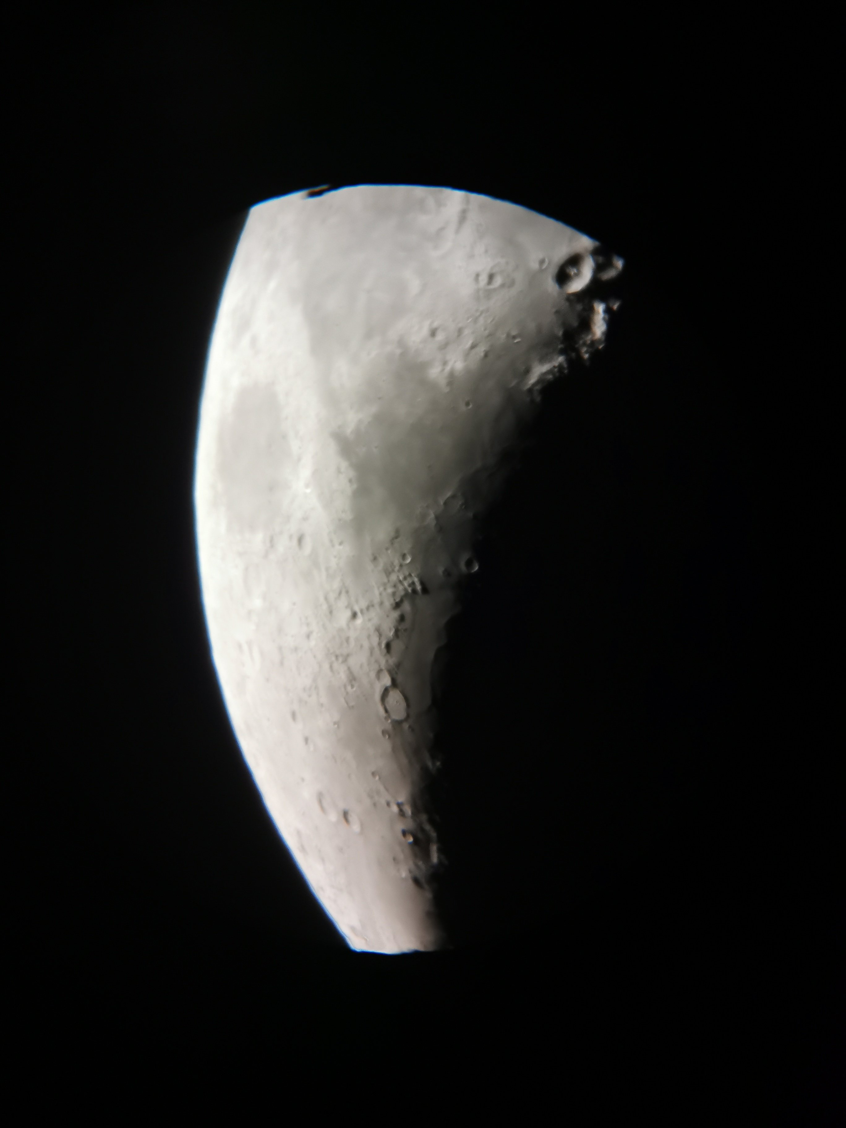

Petite question concernant un oculaire plossl 4mm que je viens d'acheter.
J'ai remarqué une sorte d'aspérité sur le haut en observant avec.
Pensez vous que cela est normal ou que l'oculaire a un problème?
Désolé pour la qualité de la photo mais je l'ai prise avec mon téléphone.
Merci pour vos réponses 😉

Je viens de regarder et je ne vois pas de poussières. J'ai même plusieurs petites aspérités sur les bords en regardant à travers l'oculaire pointé vers le ciel.
Est ce genre d'éclats qui peut me donner cela ?

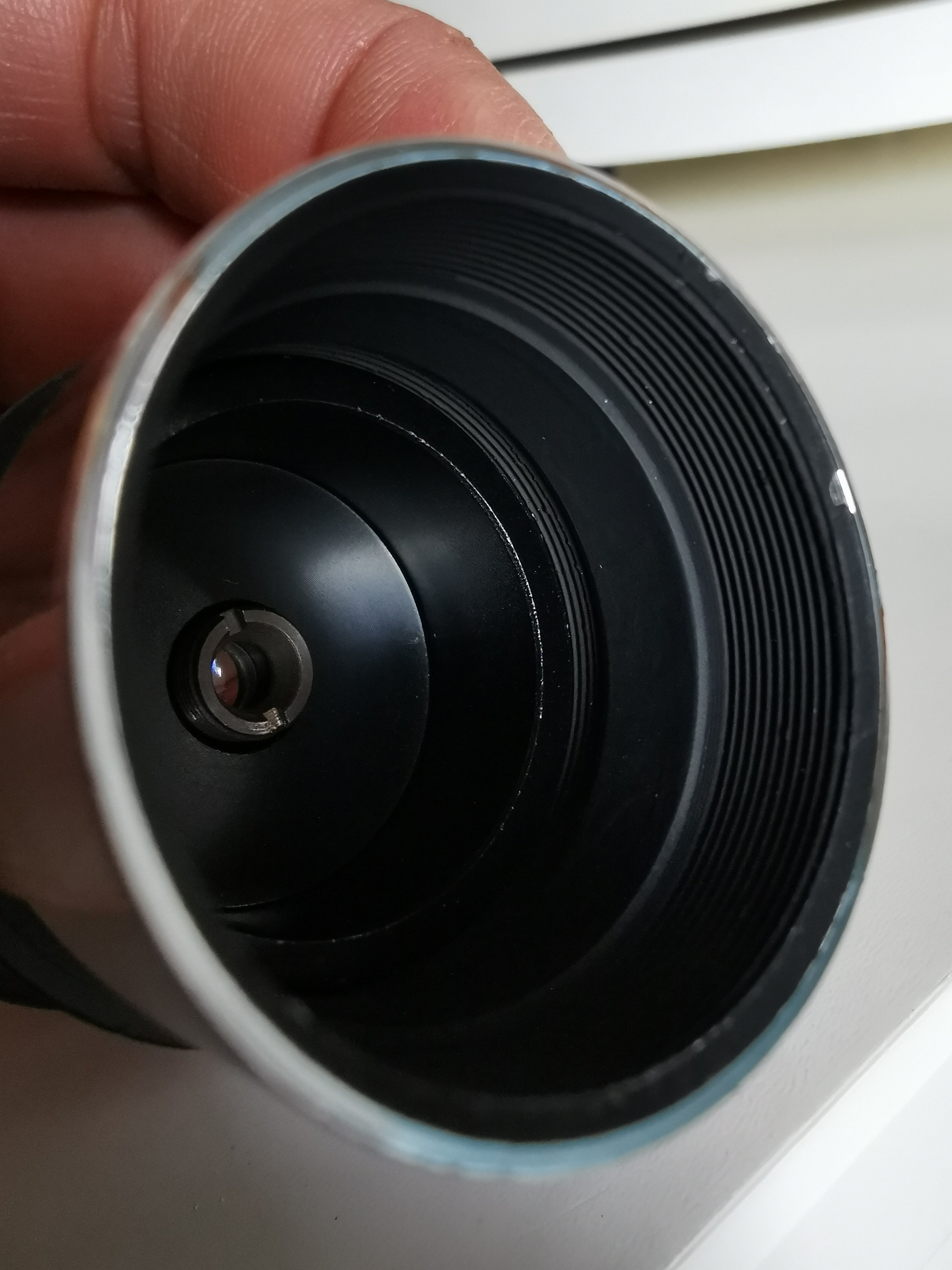

Il y a 3 heures, Daweed87 a dit :
Est-ce ce genre d'éclats qui peut me donner cela ?
Non c'est à l'intérieur de l'oculaire dans la partie lentilles qu'il y a un défaut je pense.
Ce sont de petits défauts mais ils sont amplifiés par l'effet loupe des lentilles comme le dit justement cyrille-86.
Il faut démonter l'oculaire pour comprendre le problème ou tu fais marcher la garantie si c'est du neuf.
Un poil de "chat" sur le field stop ... le renvoyer pour ça c'est ridicule. Un coup de soufflette ou de chiffon micro-fibre et le cheveu va partir ou se tortiller... C'est un 4mm : tout parait énorme. (grandissement ~60x sur le diaphragme de champ)
