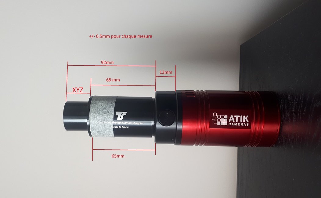

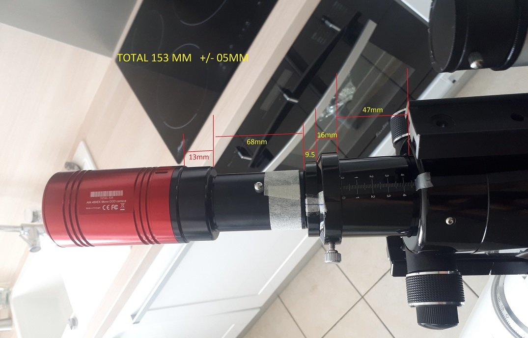

Pour ce faire je vous ai fait deux photos avec mesures pour orienter ceux qui vont m'aider :'). Je suis à F/D 6.25.
Je précise que je suis intéressé par un aplanisseur et/ou aplanisseur/réducteur, ce qui compte c'est que ça aplanisse l'image.
Je me posais une question concernant la partie nommée XYZ sur mon schéma sur laquelle je viens visser mes filtres au format 31.75mm. Parce que si le correcteur est au coulant 50.8 mm ce petit XYZ n'a plus lieux d'être non ? Quid de mes filtres ?
La mesure de 153 mm est la distance totale pour la mise au point lorsque j'image (je n'utilise pas de roue à filtre).
