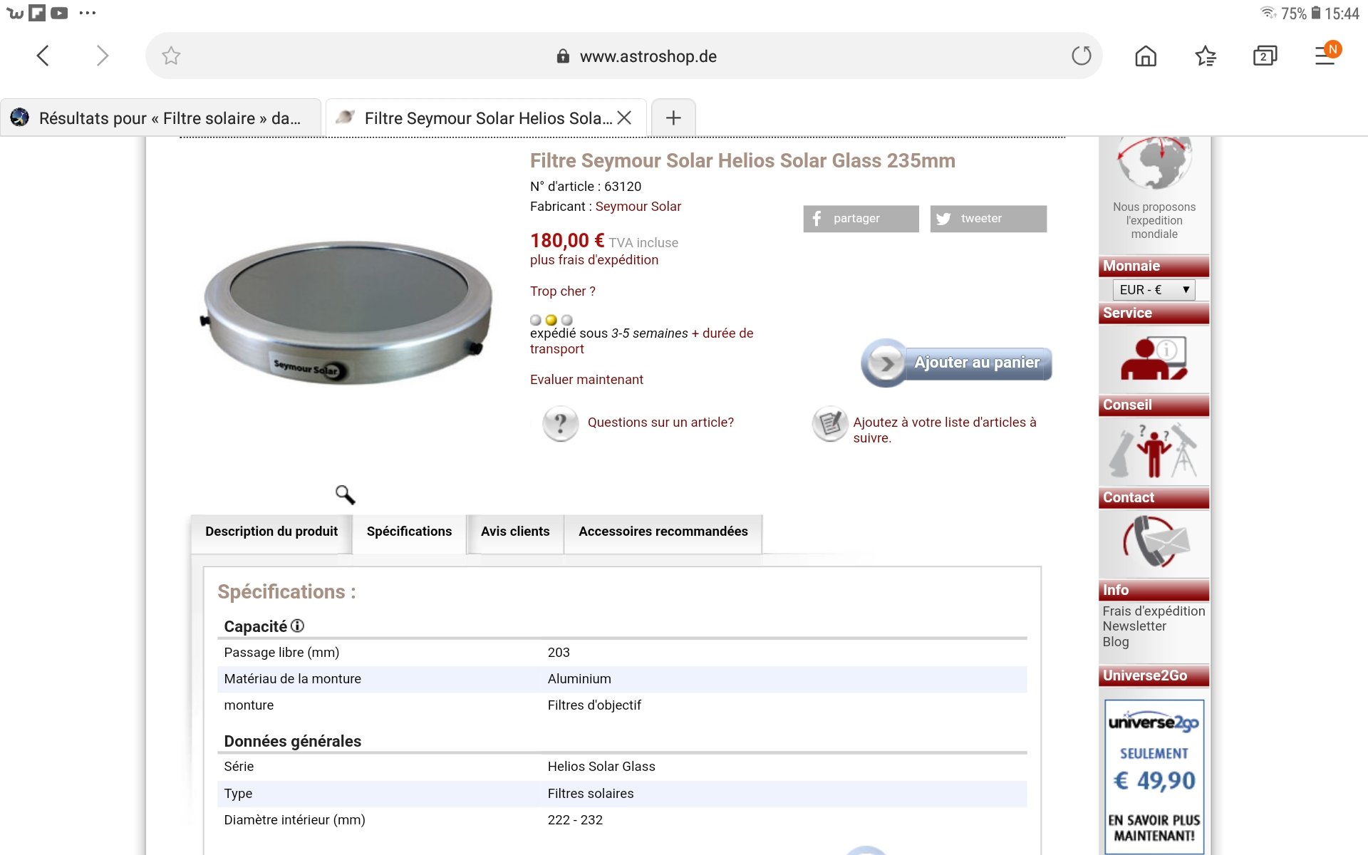

Bonjour à tous, je voudrais avoir des renseignements et des avis par rapport à un filtre solaire. Pour info je possède un telescope monture dobson.
Voici le filtre en question:
Je ne demande pas un avis sur prix,  juste un avis sur le produit. Je pense que tous ce qui est fabriquer maison pour de l'astronomie solaire me semble risquer.
  • Gné? 1
Je lis "glass" que je traduis par verre. Un simple disque en verre astro poli convenable et de ce diamètre coûte environs un peu moins de 1000 euros. Donc à 180 euros, c'est de la merde (enfin un verre à vitre flotté) ! Je vous présente immédiatement mes excuses pour cette grossièreté mais là je suis sûr d'être clair sur le produit.
Si deux mains gauches, il existe ça https://www.pierro-astro.com/materiel-astronomique/solaire/filtre-baader-astrosolar-5-0-diam-ext-80mm_detail
Il y a 3 heures, Loic Masquet a dit :
Je comprends tes craintes, mais elles sont infondées en la matière.
Sebastien t’a donné le bon conseil, ces feuilles astrosolar sont de très bonne qualité et durables si on en prend soin.
Et norma a fini de dire la messe.
Il y a 5 heures, Loic Masquet a dit :
C'est ce qui s'appelle se faire renvoyer dans ses filets. Sébastien appréciera je pense ;)
Sinon bienvenue à toi sur le forum :)
T'inquiètes Michel, on vient de stopper la journée astro sur le toit terrasse avec nos oculaires tout bricolés, ça c'est bien passé.
Norma, le cache tout bricolé par un professionnel à plus de 100 balles, ça fait cher les 2 mains gauches...
Une lame de fermeture en verre optique dans ce diamètre, sans support, de qualité standard, c'est dans les 1500€ . Alors à 10x moins cher, un importateur qui en vit, un vendeur qui se fait une marge dessus, je n'en vois qu'un dans la chaine commerciale qui se fera couillonner au final...
