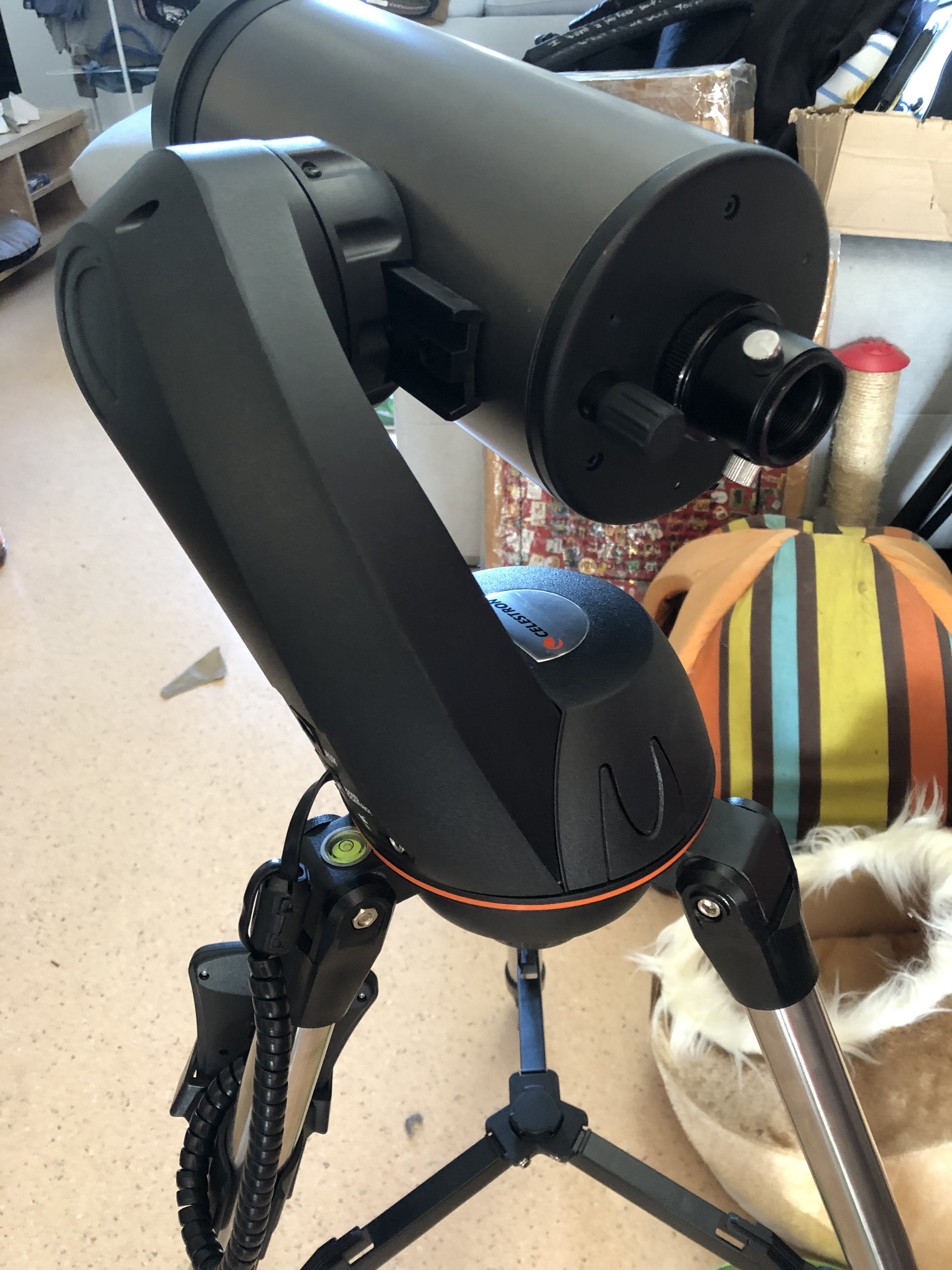

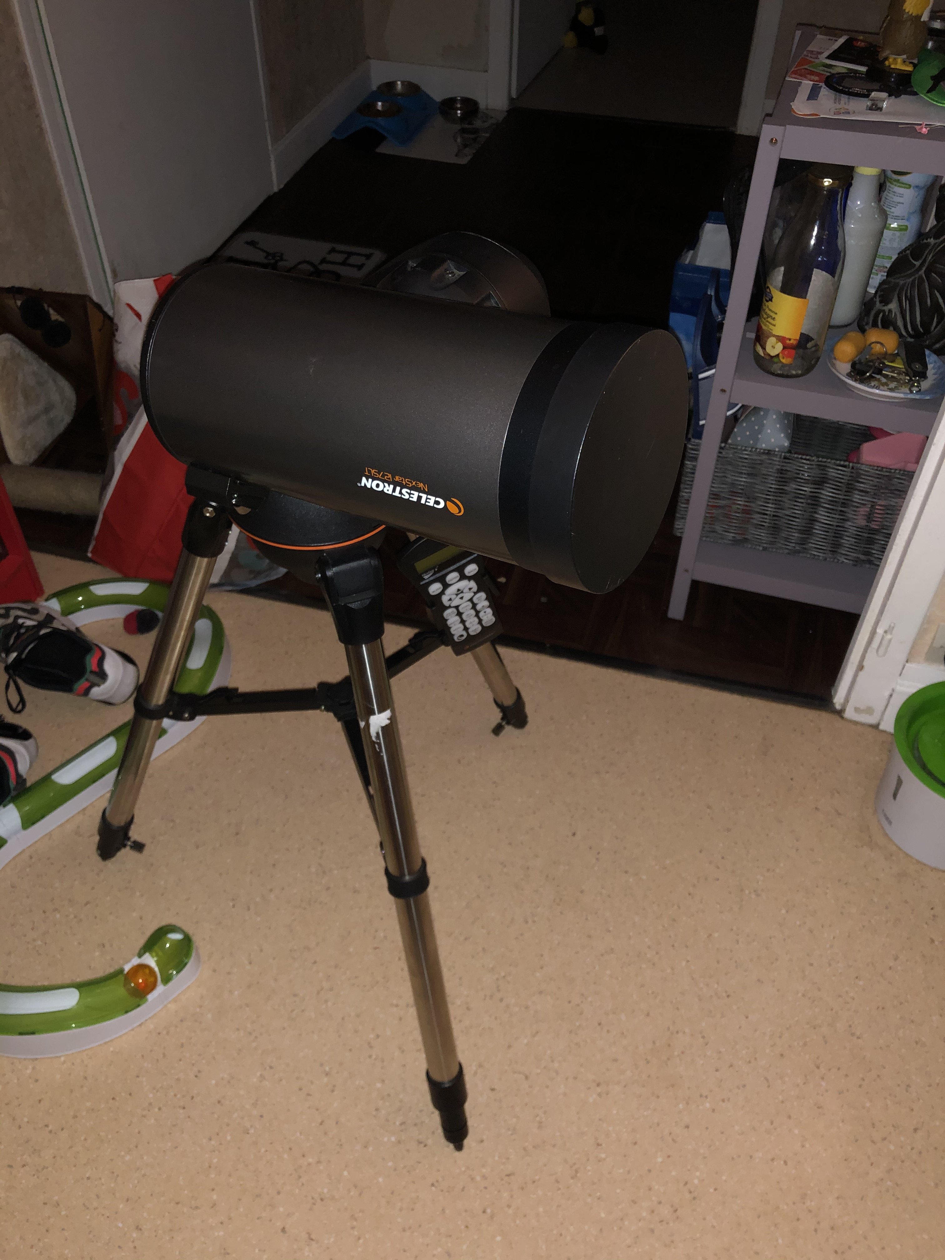

Bonjour les astrams,
Ma petite moitié est allé à Easycash (ce n'est peut-ètre pas le mieux pour du matos astro sauf si on tombe sur un véritable connaisseur) dans la journée d'hier et a achetée un télescope, qui se trouve être mon tout premier.
Je n'avais pas encore passé le cap car je me sentais pas encore prêt, beaucoup de choses est encore un peu flou et j'appréhendais le faire une collimation (si nécessaire), une mise en station etc, bref, maintenant que le Télescope Maksutov Celestron MC 127/1500 NexStar 127 SLT GoTo est à la maison, il va bien falloir sauter le cap et se lancer.
Cependant, il y a une petite blague, sinon ce serait pas drôle, ma femme ne s'y connaissant pas et moi étant au travail à ce moment là, elle l'a acheté sans faire attention qu'il n'y avait pas ........ 🔨 ....... le renvoi coudé ni les oculaires 🥳😁
Mon but qui plus est, est à terme de l'astrophoto qui avec ce type de monture me parait compliqué quoique sans doutes pas impossible (des essais seront effectués bien évidemment).
Je me permets donc d'écrire car je dois choisir le renvoi coudé et un oculaire, concernant le renvoi, je pense qu'un classique suffirait ?

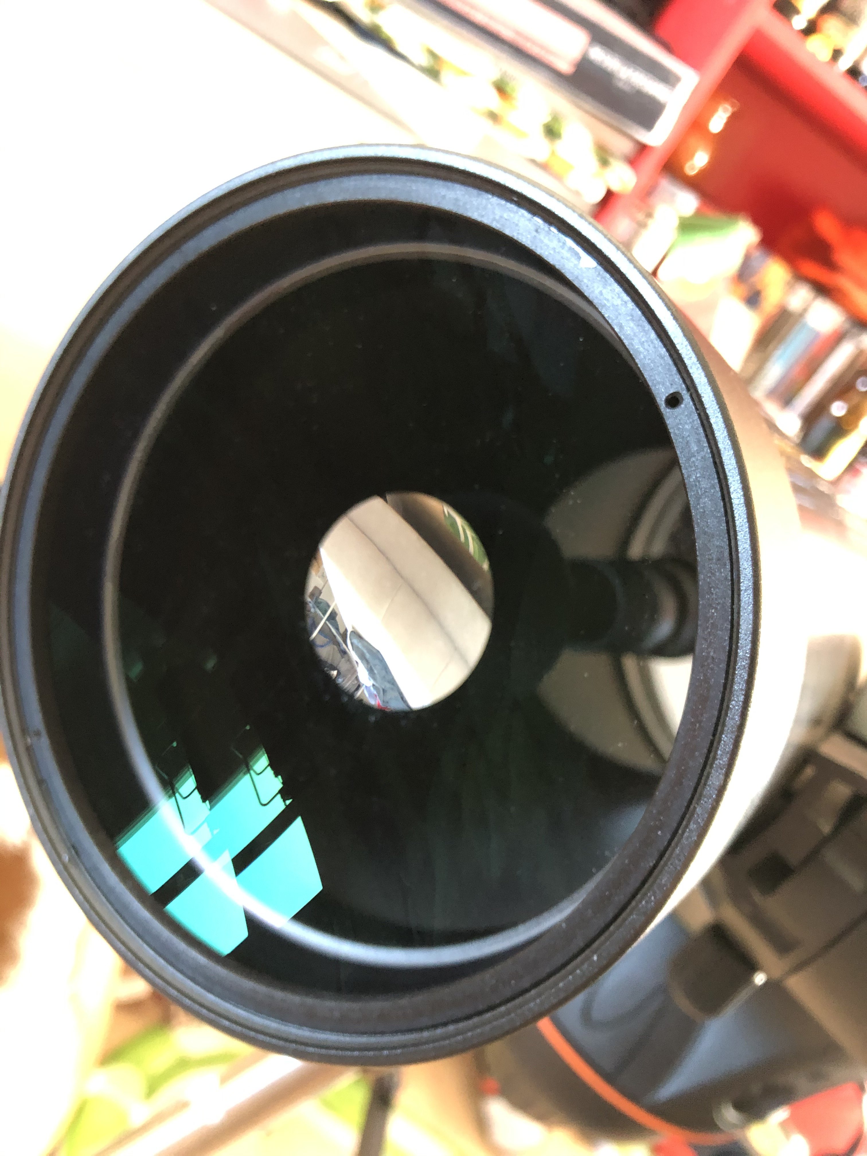

Bon, tout cela mis à part, je n'ai pas remarqué de problèmes sur le miroir primaire, je n'ai pas encore fait les autres vérifications mais le système GoTo fonctionne, enfin... les moteurs fonctionnent bien

Le tube n'est pas monté dans le bon sens.
La y'a pas de collimation à faire.
Ah oui oui, j'avais remarqué, il était présenté comme ça à easycash....

Ce tube demande peu d'entretien, pas de collimation et pour moi il est d'une excellente qualité!
